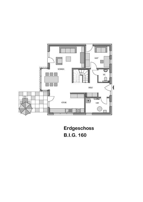

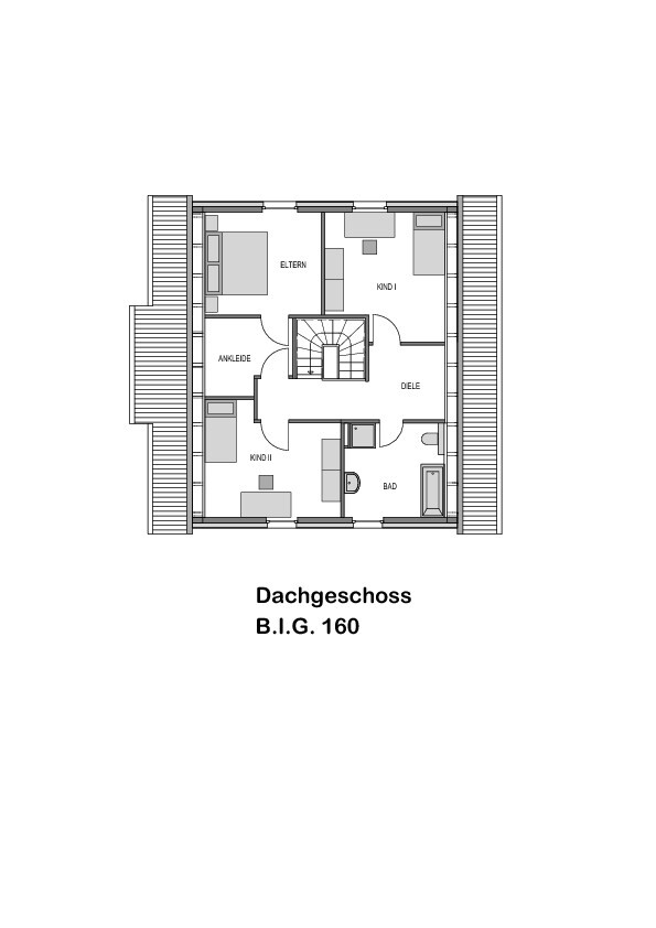

unabhängig unserer "Unterhaltung" via PN habe ich mal im Netz gestöbert und eine Alternative für eine mittig angelegte Treppe gefunden. Dieser Grundriss könnte - geringfügig geändert bzgl. der Eingangssituation - auch für Dich passen. Von den Maßen müsste es, bis auf den Erker vlt., hinkommen; die Treppe bzw. der Aufgang hätte auch genügend Futter im Spitzboden. Am Anbieter jetzt mal nicht stören
Grüße, Bauexperte
Grundriss Erdgeschoss: Wohnzimmer, Küche, Diele, Gastzimmer, WC, HAR, Terrasse, Treppe.
Grundriss Dachgeschoss: zentraler Treppenaufgang, Eltern- und Kinderzimmer, Ankleide, Bad, Diele.
bau-bau
P.S: Warum der Architekt Euch im Übrigen den Grundriss mit der offenen Treppe anbot, kann ich angesichts 3 kleiner Kinder nicht nachvollziehen...
Mich stört die ganze Zeit die gerade Treppe. Ich würde mal an Deiner Stelle rumprobieren, ob Du nicht eine halbgewendelte Treppe nimmst.
Die kannst Du ggf. mittig ins Haus setzen und hast ggf. mehr Spielraum. Einfach mal, wie schon gesagt wurde, von Anfang an beginnen und rumprobieren, ein Haus baut man nicht so schnell wieder.

Nur mal so, um ein Gefühl für die Kosten einiger cm mehr oder weniger zu bekommen. Bei ca. 60 cm mehr (Länge oder Breite) hätte uns der Bau ca. 16.000,- € mehr gekostet.
Ein Zwerchhaus, wie in dem ersten Architektenentwurf, hätte uns einen Aufpreis von ca. 12.000,- € gekostet.
Grüße, Bauexperte
Den Grundriss finde ich richtig schick!
