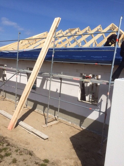

Wir bauen einen Bungalow. Walmdach. 35 Grad Dachneigung, Grundplatte 133 qm. 10 mal 13 ,30. Alledings nehmen wir die Walmschrägen 45 Grad. Das Dach als Studiobinder. Das ergibt wunderbare Ausbaumöglichkeit oben von rund 50 nutzbaren qm.
Baustelle: Dachstuhl aus Holz wird auf Gerüst montiert; Arbeiter oben, blauer Schutzfolie.
