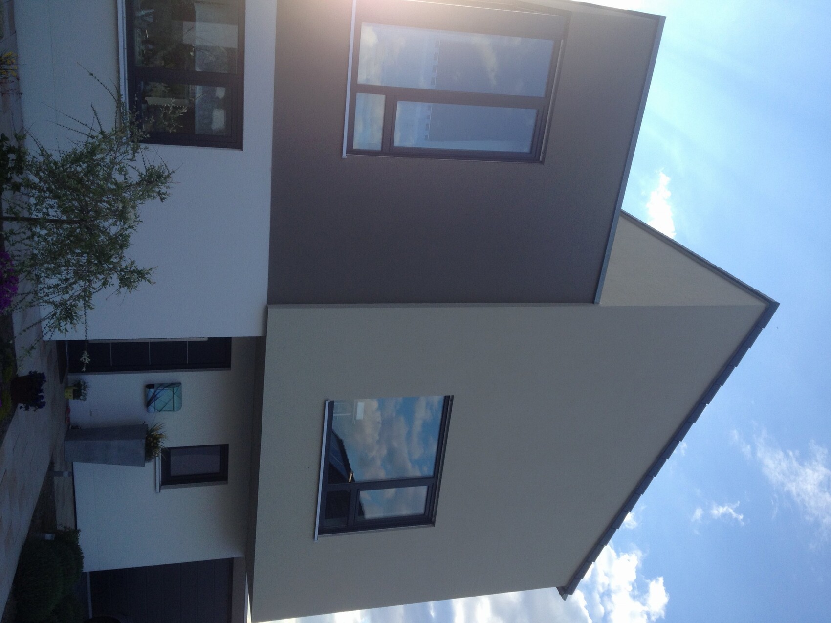

ich lese schon seit längerer Zeit hier gespannt eure Diskussionen rund ums Thema Bauen und konnte dadurch schon einiges lernen. Nun ist es mal an der Zeit aus meiner passiven Mitgliedschaft eine aktive zu machen
Meine Freundin und ich würden gerne in Naher Zukunft ein Einfamilienhaus bauen. Ein Grundstück haben wir bereits (650qm) in der Region Mainz-Alzey. Zu Beginnn stand die Diskussion, wie soll unser Haus in Zukunft aussehen. Meine Freundin findet ursprünglich eine Stadtvilla toll, ich stand zu Beginn sehr auf den Bauhaus Stil. Nach einiger Zeit hatten wir uns auf eine Optik geeinigt die uns beide gefallen hat (zu diesem Zeitpunkt ging es uns rein um die Optik). Ein flach geneigtes Pultdach mit kubischen Elementen sollte es werden.
Nach einigen Gesprächen und auch ersten Angeboten, musste ich feststellen, dass ein flaches Pultdach (6qm) zum einen sehr teuer ist (Metalleindeckung +25tsd€) und zum anderen nichts halbes und nichts ganzes ist. Hatte dazu gestern noch mal eine Diskussion mit meinem Onkel, dieser ist selbständiger Dachdecker und meinte aus seiner Sicht machen 6 Grad nicht viel Sinn.

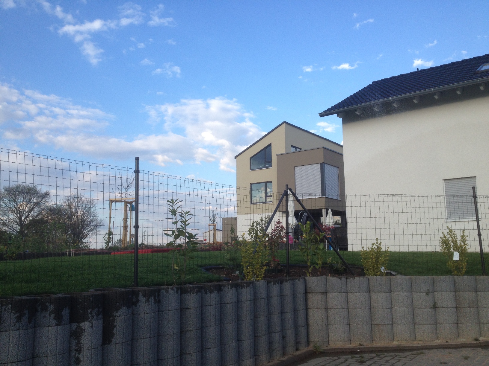

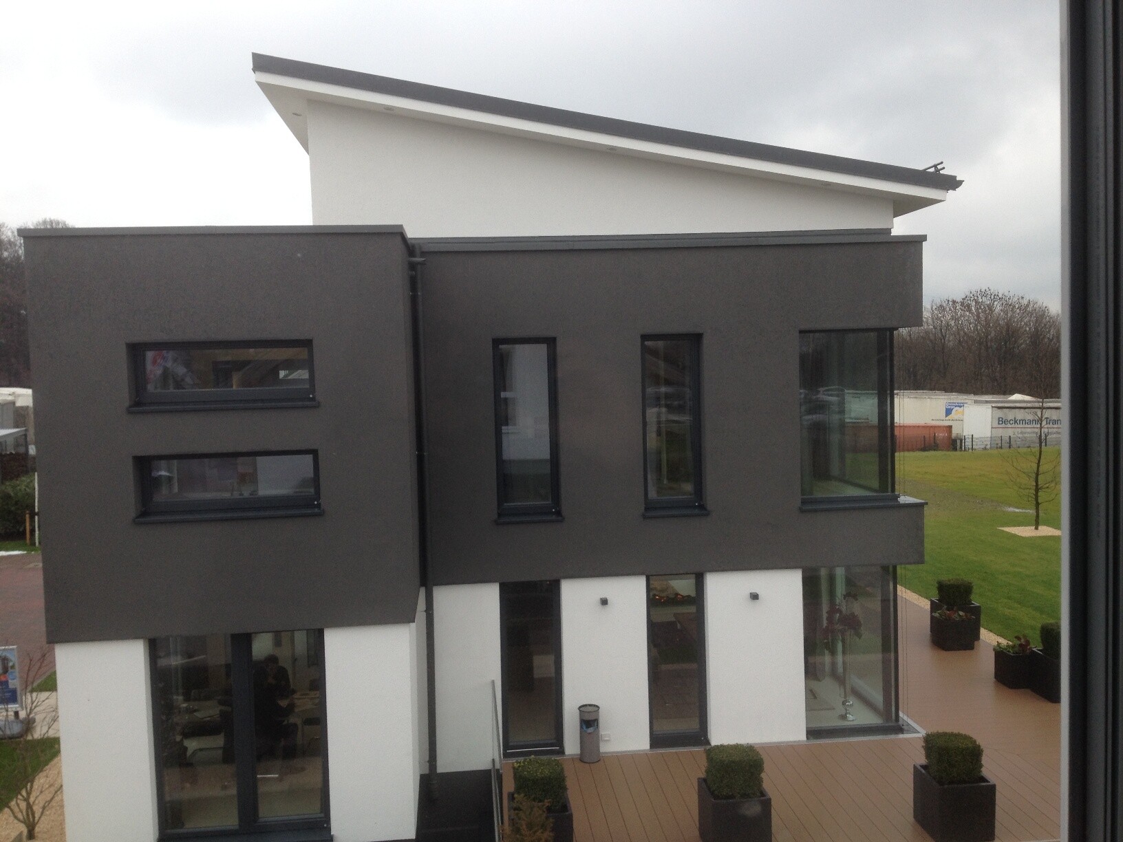

Nun haben wir gestern 2 Häuser gesehen, die eine Kombination aus einem Pultdach (ca. 15 Grad) und einem Flachdach haben. Das hat uns beiden sehr gut gefallen.
Nun meine Frage an euch:
- Aktuell gibt es nicht viele solcher Entwürfe. Liegt dies daran das es aus technischer Sicht keinen Sinn macht oder daran das es nicht den Geschmack vieler Leute trifft. Mit dem letzteren könnte ich leben
Freue mich schon auf eure Antworten, schönes Osterfest noch!!!
PS: Laut Bebauungsplan sollte das kein Problem sein solch ein Haus dort hinzustellen.

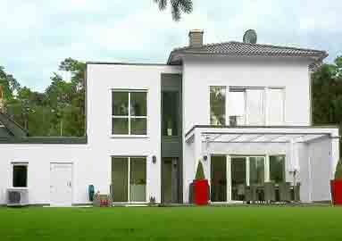

Außenansicht eines modernen Einfamilienhauses mit Garten und Zaun
Moderne graue Gebäudefassade mit großen Fenstern und weißem Obergeschoss, Holzterrasse.
Moderne weisse Hausfassade mit grossen Fenstern und Eingangsbereich
Ganz so teuer dann doch nicht, aber sicher teurer, als Satteldächer; in Kombi mit einem Flachdach ganz sicher teurer.
Na ja - nicht in den Katalogen der meisten Anbieter; das ist richtig. Im Regelfall sind solcher Art Häuser alle frei geplant; es muß schon einiges an Geld mehr bewegt werden

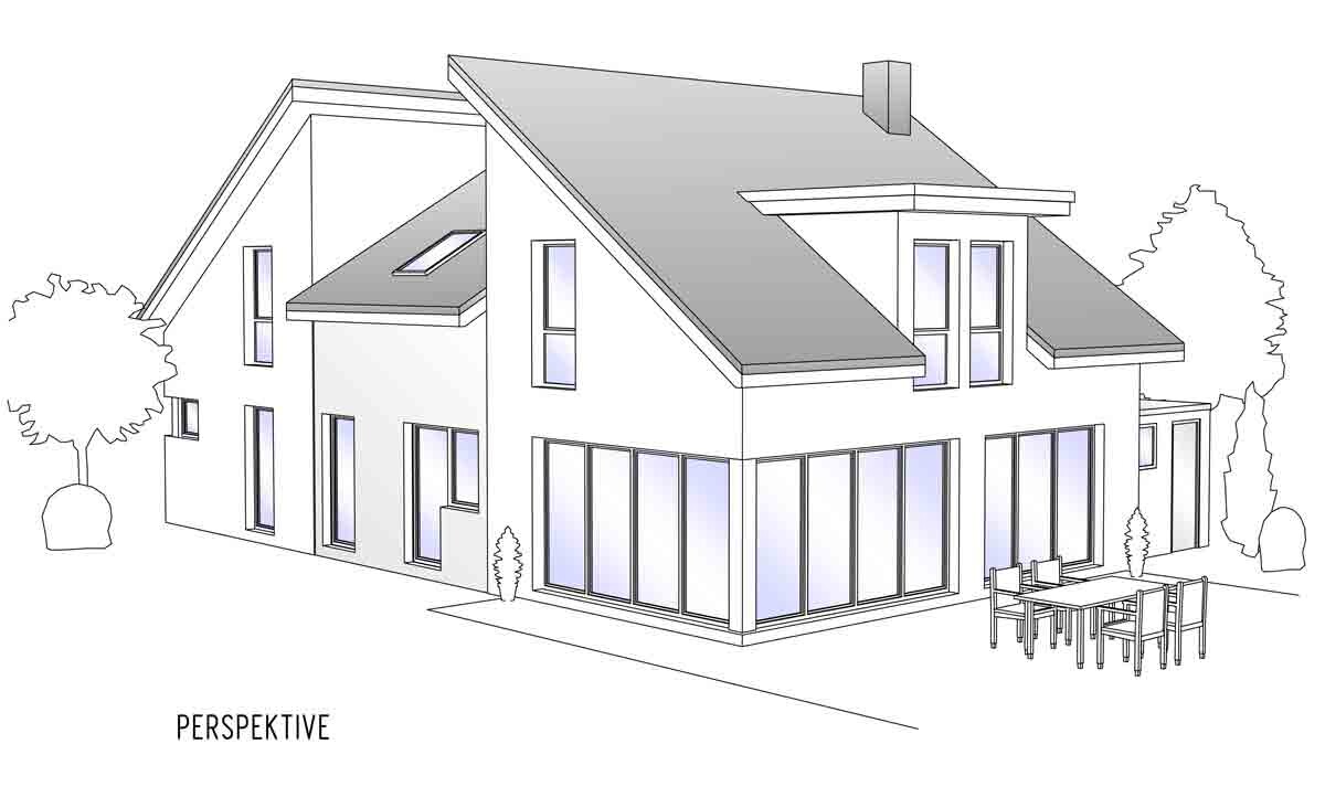

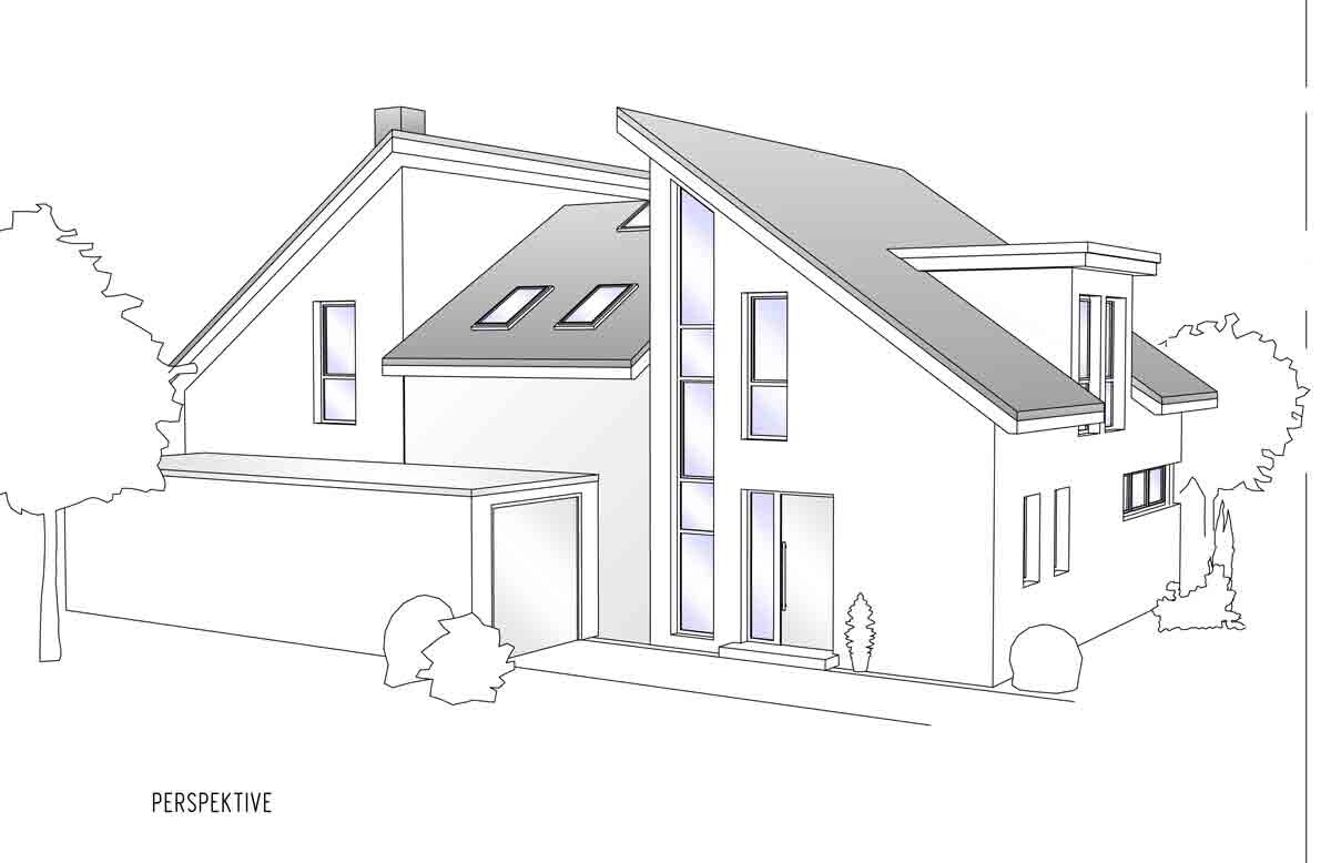

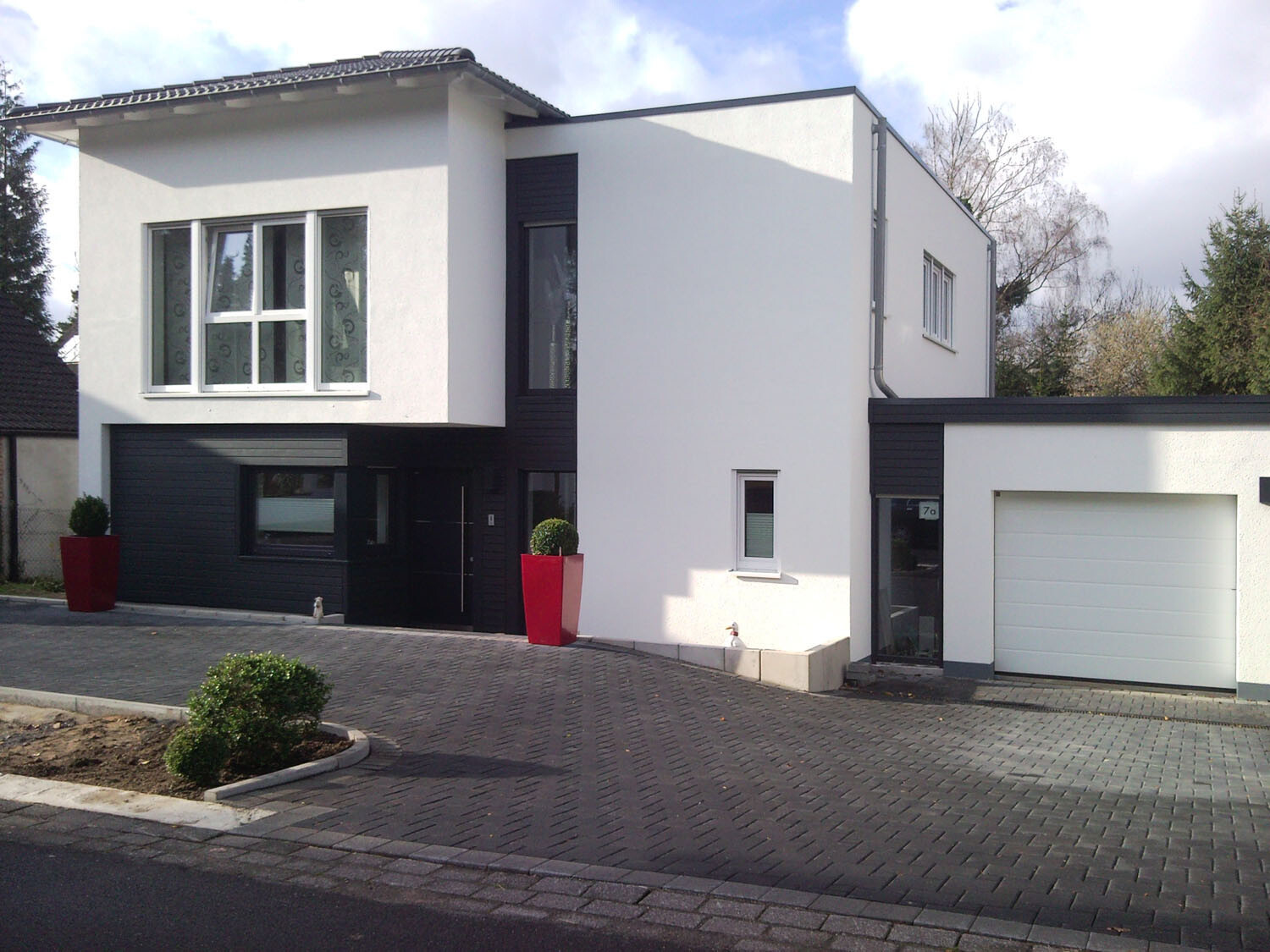

In der Anlage findest Du zwei Beispiele - einmal Kombi FD/WD und einmal PD/SD; beides nicht so teuer in der Umsetzung wie die Bauten, welche Du hochgeladen hast. Vlt. wäre das auch etwas für Euch?
Dann wärst Du ein Glückskind

Ich habe ein Angebot von einem der großen Fertighaus Anbietet, dieser hat einen Aufpreis von 25 tsd für ein 6 Grad Pultdach angeboten, kommt mir allerdings auch sehr viel vor.
Bauexperte, kannst du kurz erläutern warum eine Kombi aus Walmdach und Flachdach so viel günstiger wäre als die Kombi Pult und Flach? Kann man das in etwa pauschalisieren wie viel Prozent teurer eine solche Kombi gegenüber einem normalen Walmdach ist? Vielen Dank für die Fotos aber uns gefällt eigentlich beiden die Kombi aus Pult und Flachdach besser.
Was den Bebauungsplan angeht, gilt dort §34 und in der Nachbarschaft steht sowohl ein Flachdach als auch ein Pultdach. Aber natürlich habt ihr recht und ich muss dies im Vorfeld noch mal klären.
