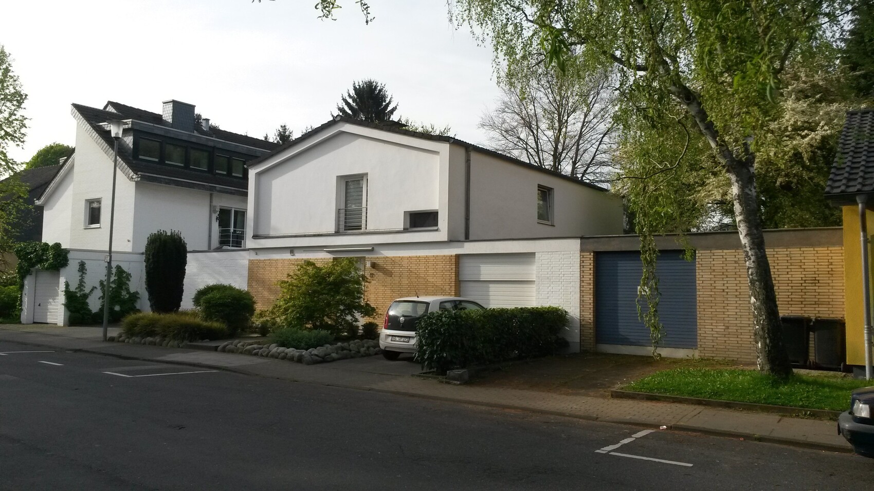

Allerdings ist ein Satteldach auf einer Stadtvilla nicht das, was man als Bauherr möchte.
Es muss vor allem passen, in sich stimmig sein und auch mit der Umgebung harmonieren. Hier mal ein Beispiel eines Hauses mit zwei Vollgeschossen und einem Satteldach, dass IMHO (!) gut wirkt. Erfordert wahrscheinlich einen Architekten.
Moderne weiße Häuserfront mit Garagen, geparktem Auto und grünem Vorgarten.
hb-julia 07.04.2016 10:06
Du meinst, besser ein Architekt? - Wird das nicht um etliches teurer, als ein "Fertigbauer" ?!
