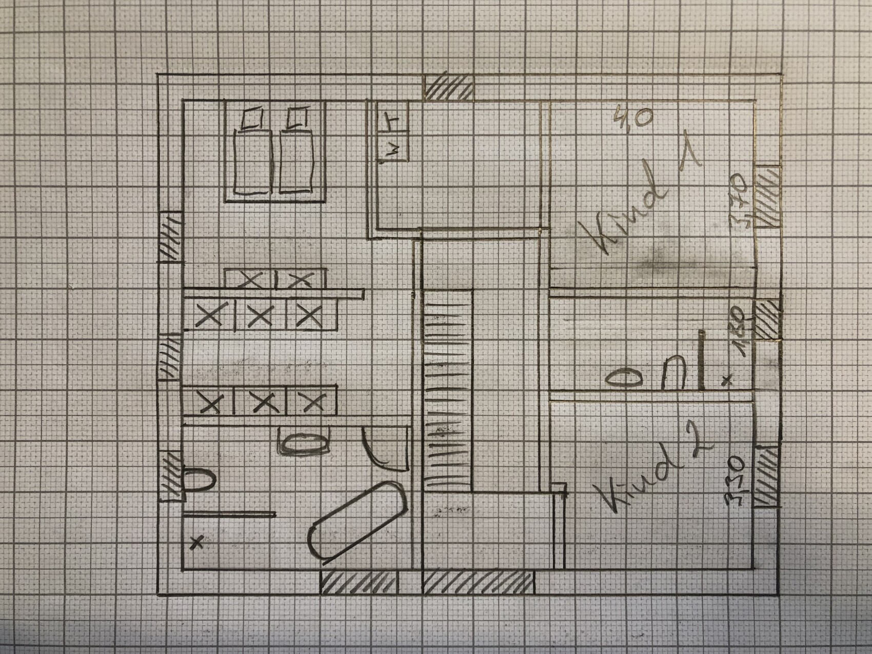

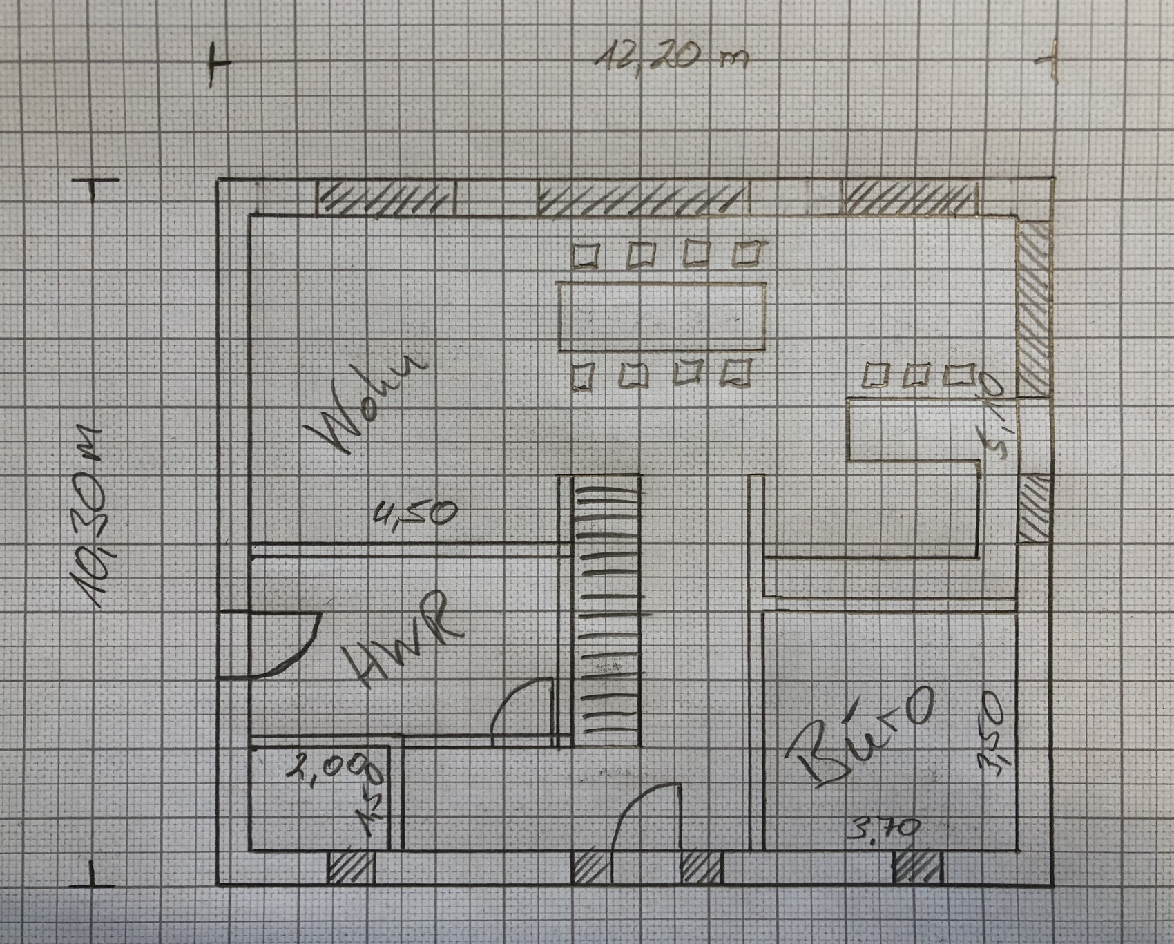

Hallo liebe Forum-Gemeinde,
nach dem der erste Entwurf vom Bauzeichner noch nicht richtig meinen Geschmack getroffen hat, habe ich mich heute nochmal selbst mit Bleistift und Papier an einen Erstentwurf gemacht.
Was sagt ihr dazu?
Die Zeichnungen sind nach Norden ausgerichtet.
Rechteckiger Grundriss mit Wohnbereich links, Esstisch in der Mitte, Büro rechts, Treppenaufgang Mitte.
Handskizze eines Wohnungsgrundrisses: Schlafzimmer mit zwei Betten, Küche, Bad, Flur und Treppe.

Mix aus vielen anderen Entwürfen
was kann man noch besser machen? Kann man die Grundfläche etwas verkleinern?
11ant04.09.20 17:28
Ich freue mich bekannntlich über jede Analogzeichnung
Genordet ist gut - aber auf welchem Grundstück ?
Vom Pultdach kann ich in den Grundrissen nichts erkennen, zeig´mal mehr.
Falls die Bauzeichner-Pläne hier die Grundlage waren, dann zeige auch die mal und erläutere dazu das Wo und Wie der Veränderungen.
04.09.20 17:46
Erstmal eine Wohltat für die Augen _ Maße sind selbsterklärend
Dennoch einfach mal den Entwurf des Planers einstellen, da Du Dich auf diesen beziehst.
Und Lageplan bitte.
