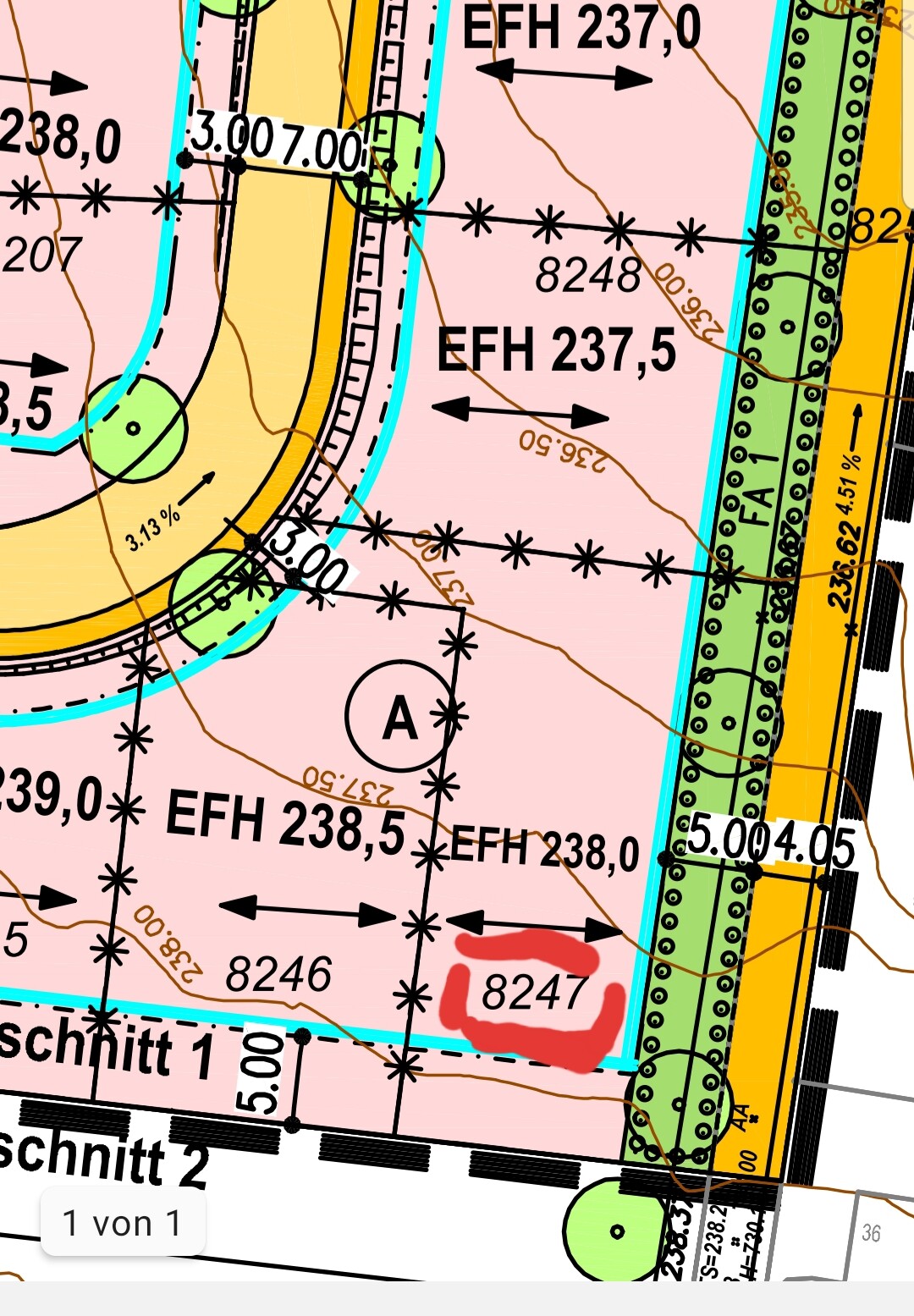

Hinzu kommt das „schwierige“ Grundstück mit vorgegebener Firstrichtung nach Ost-West bei gleichzeitig Nord-Süd länglichem Grundstück. Mit der Gemeinde sind wir am Verhandeln wegen einer Änderung der Firstrichtung, wissen aber nicht wie aussichtsreich das ist.

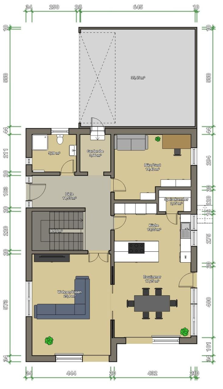

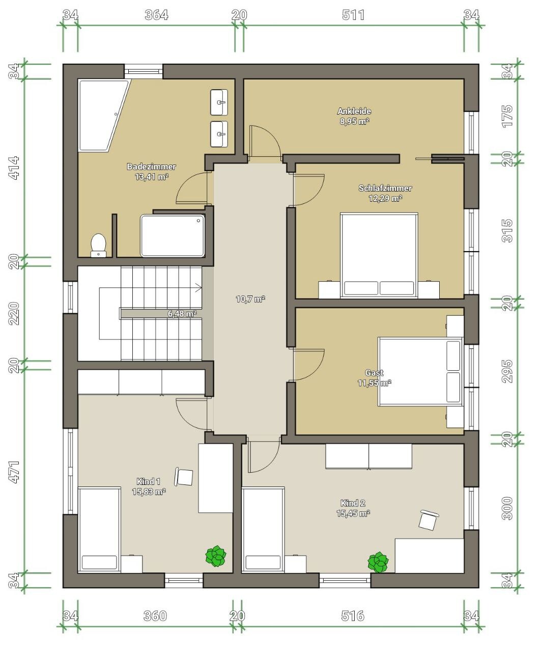

Grundriss eines Obergeschosses mit Badezimmer, Ankleide, Schlafzimmer, Gast- und zwei Kinderzimmern.
Grundriss eines Hauses: Wohnzimmer/Essbereich, Küche, Büro/Gast, Diele, Speisekammer.

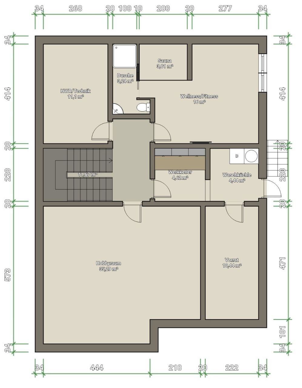

Kellergeschoss: Hobbyraum, Wellness (Sauna, Dusche), HWR/Technik, Werkraum, Waschküche, Vorrat.
Topografische Karte: pinke Flächen, Höhenwerte EFH 237,5, Kreis A, Kennzeichnung 8247.

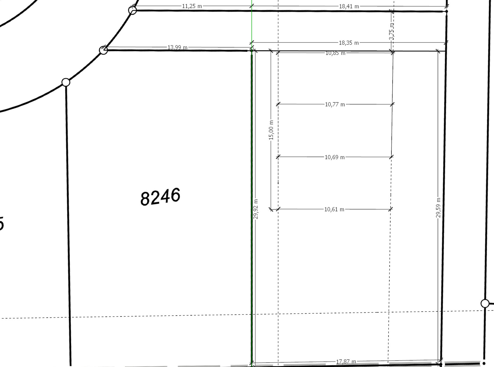

Grundriss der Parzelle 8246 mit grüner Grenzlinie und Abmessungen in Metern.

Was mir beim EG spontan auffällt: Ich persönlich würde es immer schöner und einladender finden, wenn man beim Eintreten in das Gebäude auf etwas repräsentatives blickt oder zugeht. Also z. B. eine doppelflüglige Glastür, die den Wohnbereich o. ä. zeigt.
Was mir im OG spontan auffällt: Ein Gästerzimmer wollte ich nicht dort haben wollen.

Baufenster, Baulinie und -grenze das Übliche plus 5m Grünstreifen im Osten, der nicht bebaut werden darf
Etwas genauer sollten die Angaben schon sein. Streiche sollten: sie müssen sein!
Wie also sind die Maße des komplizierten Grundstücks?

Die Maße sind in der letzten angehängten Datei, das ist der Katasterauszug. Das Grundstück ist im Norden 18,35 breit, ganz im Süden noch 17,87 m. Gesamtlänge sind 29,59m. Zu allem kommt noch die 3,75m breite Zufahrt im alleräußersten Norden.
