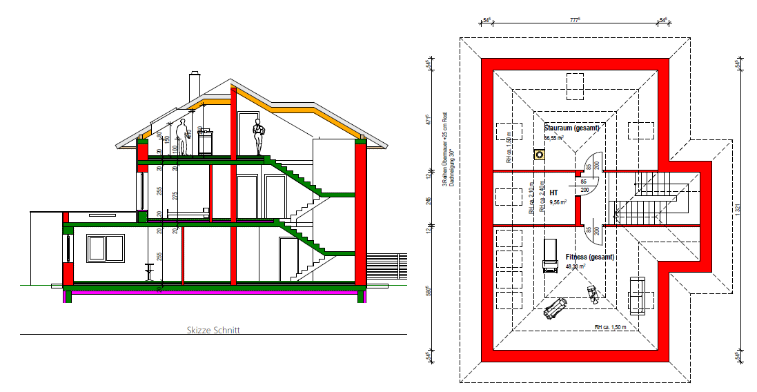

wir planen aktuell unser Traumhaus mit ca. 190m², folgende Situation beschäftigt uns derzeit:
Natürlich auch aus Gründen der Gesamtkosten gibt es die Überlegung, keinen Keller zu bauen (Grundstück ist eben und 1170m² groß). Von Seiten der Planung kam dabei der Vorschlag, das Dachgeschoss für Stauraum aber auch Nutzfläche (Büro, Hobby, Fitness) zu verwenden. Die Idee gefällt uns immer besser, auch weil die Aussicht wesentlich besser ist als im Keller;)
Das Walmdach wäre dann mit 30° ausgeführt plus Übermauer, es würde eine normale Stiege bis ins DG geführt werden. Zuletzt kam sogar noch die Idee die Haustechnik im DG anzusiedeln, wurde laut Rückmeldung auch schon so gemacht. Da bin ich aber noch sehr skeptisch, müsste aber sonst in einem Nebenraum zur Garage untergebracht werden.
Zu folgenden Fragestellungen erhoffe ich nun zahlreiche Einschätzungen:
• Hat jemand in ähnlicher Form (Walmdach, Größe) ein DG komplett ausgebaut und wie sind die Erfahrungen damit?
• Wie gefällt euch die Idee grundsätzlich (auch ohne praktische Erfahrung) und haltet ihr den Weg für sinnvoll bzw. was ist zu beachten?
• Was spricht alles gegen die Haustechnik im DG?
Hier ein Grundriss des DG (nur das DG weil es aktuell primär darum geht):
Architekturzeichnung: linker Gebäudeschnitt mit Treppen; rechts Grundriss mit roter Außenwand.
Vielen Dank!
Naja, Aussicht gibt es bei Dachfenstern nicht. Man schaut gen Himmel…
Problem ist bei Walm, dass es keine genehmigte und offizielle Aufenthaltsräume sind, weil der zweite Rettungsweg fehlt. Wenn man ggf mal verkaufen will, braucht man „Ebene für Kinder“ oder ä nicht erwähnen. Es ist dann ein Haus mit Kellerersatzraum unterm Dach.
Grundsätzlich natürlich immer sinnvoll, das, was eh da ist, auch zu nutzen. Allerdings bietet ein Satteldach eben noch mehr Potential mit den Giebeln, weshalb ich auch zum Satteldach rate.
Ein Walm kann schon sehr von oben drücken. Und wegen fehlender Fluchtmöglichkeit auch ein klaustrophobischer Faktor.

Vielen Dank für die bisherigen Antworten und Inputs:
- die Sache mit dem offiziellen Aufenthaltsraum ist jedenfalls gut wissen, beengt wirkt es glaube ich (auf uns zumindest) nicht
- das Doppelflügelfenster sieht sehr spannend aus, vielen Dank!
- Satteldach wollen wir unbedingt vermeiden, finden wir einfach nicht passend zum aktuellen Plan und gefällt uns auch nicht wirklich
