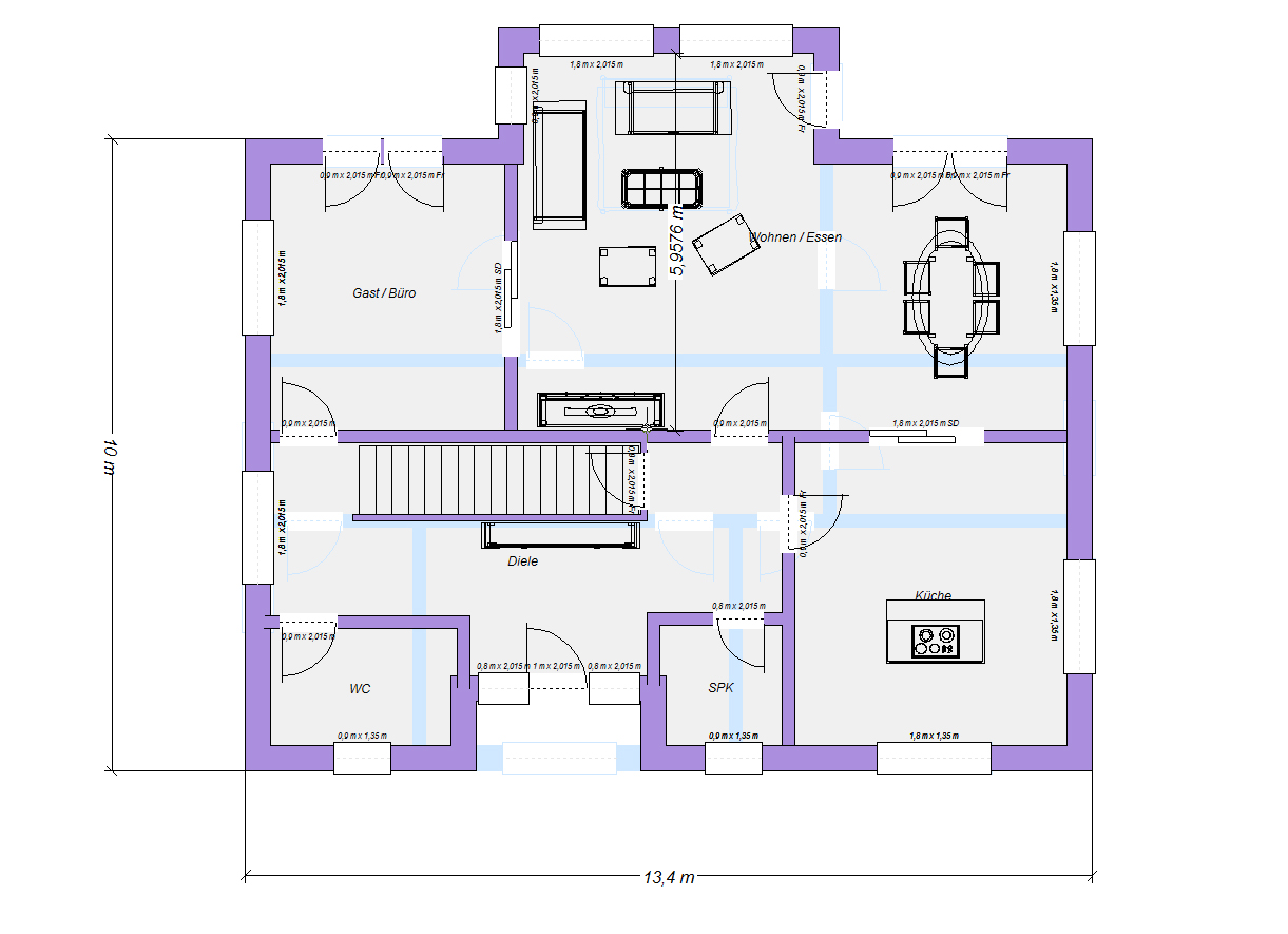

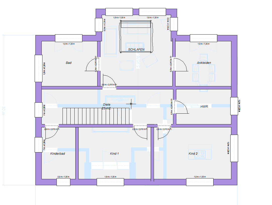

Nochmal was hingegossen. Naja, mir gehen um die Uhrzeit leider schon die Ideen aus. Klassisch -Stino -langweilig. Aber manchmal sieht man noch was, was man verwenden kann.
Ansonsten Tonne. Gute Nacht.
Grundriss eines Hauses: Gast / Büro, Wohnen/Essen, Küche, Diele, WC, SPK, Treppenaufgang.
Grundriss eines Hauses: Schlafzimmer, Ankleide, Bad, Diele, Kinderbad, Kind 1, Kind 2, HWR.

Mit der Detailplanung der Bäder haben wir uns noch nicht tiefgehend beschäftigt. So wie es im letzten Entwurf vor den großen Änderungen eingezeichnet war, hat es uns vom Prinzip her gefallen. Aber hier jetzt zu tief reinzugehen, wenn alles noch in Frage steht.... wir müssen jetzt erst mal ein fertiges Raumprogramm haben
Alles, was ich euch mitgeben wollte: manche Details/ die Möblierung können einen Entwurf zu einem faulen Kompromiss machen, wenn die Möblierung partout nicht funktioniert. Oder dazu führen, dass man doch in größerem Umfang in den Grundriss eingreifen muss, als man zuerst dachte.
Die Aussage, dass ihr erst mal ein Raumprogramm braucht, verwundert mich übrigens. Alles was bei mir beim Lesen hängen geblieben ist, war, dass ihr an der Grundausrichtung nichts mehr ändern wollt. Auch einzelne Räume stehen nicht wirklich zur Diskussion (zumindest im OG und vermutlich auch im EG). Da kann man dann mMn nicht mehr davon ausgehen, dass sich am bisherigen Raumprogramm noch was ändern wird. Und irgendwo ja auch am Grundriss, weil ihr ja eigentlich gar nichts mehr ändern wollt.
Dazu passt auch die Frage wegen Unterzügen...
Ich persönlich fände übrigens, dass man das mit entsprechend hohen Decken und Symmetrie/ Verteilung der Unterzüge mit Beleuchtung schon schick machen könnte. Ggf. würde ich dann sogar noch "Schein-Unterzüge" dort positionieren, wo keine richtigen nötig sind, es aber wegen der Gestaltung besser wirkt. Hängt aber halt insb. davon ab, wie hoch die Decken sind, wie niedrig die Unterzüge werden und ob sich der Platz darunter noch sinnvoll möblieren lässt (z.B. wenn ihr eine Pendellampe über dem Tisch wollt, die Position aber gar nicht zu den Unterzügen passt -> schon wieder so lästige Details )
Apropos Tisch: wird der Durchgang am Kamin vorbei nicht etwas arg eng?
