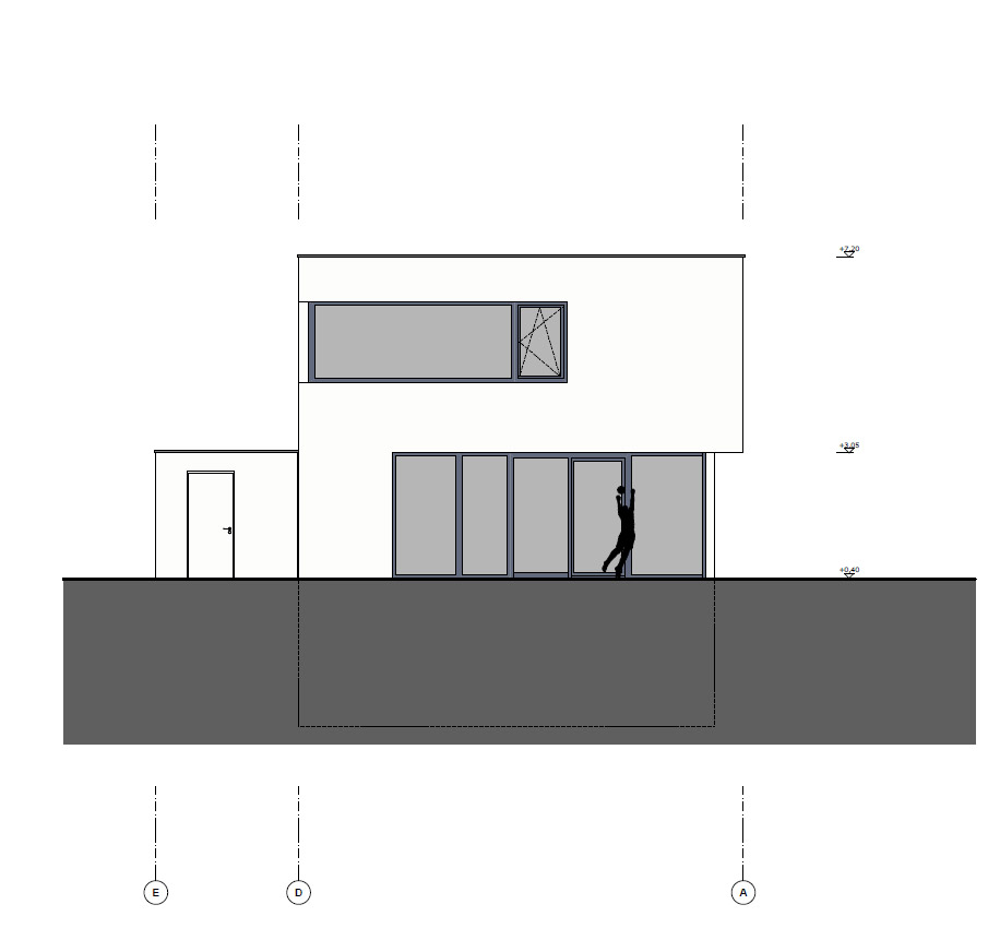

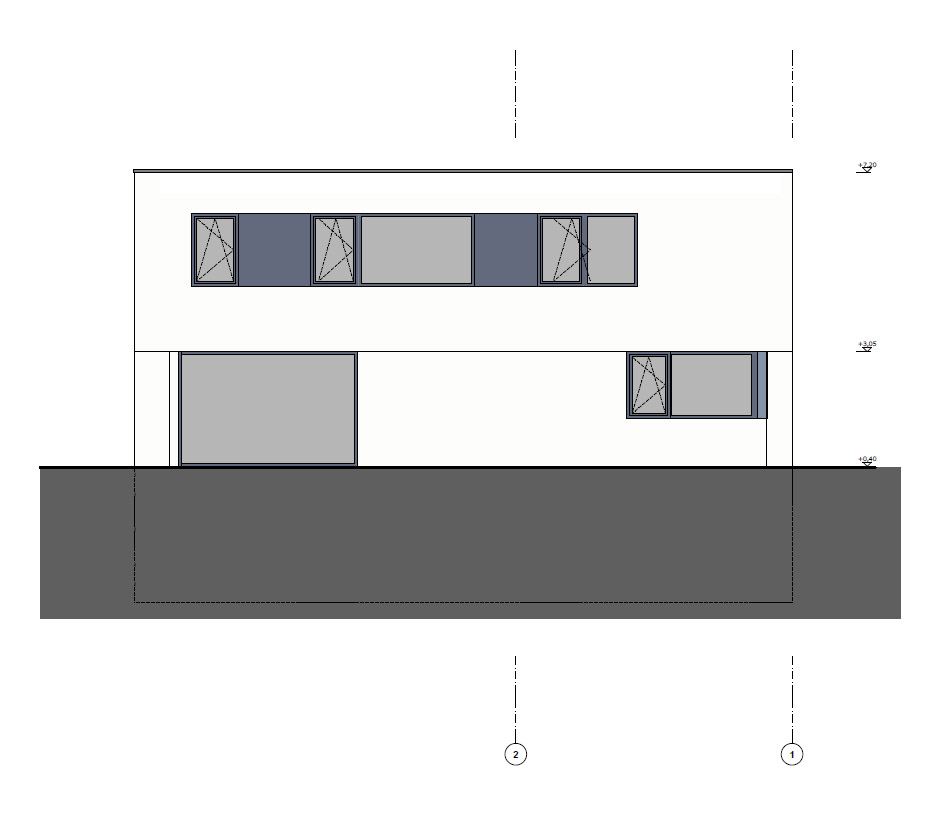

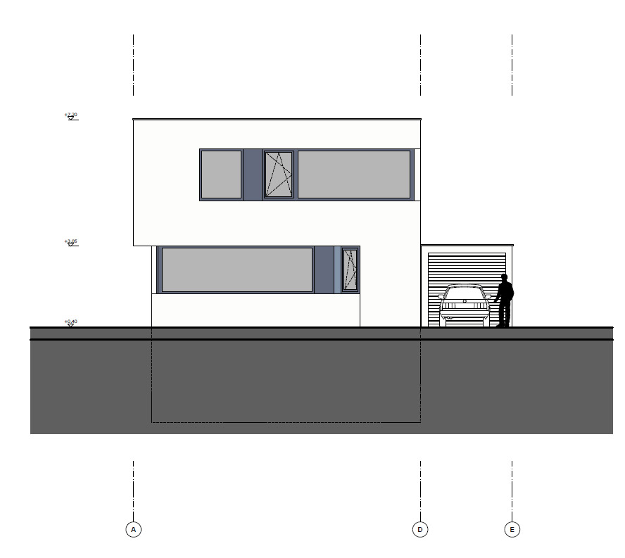

Was liegt denn im Nordwest vom Grundstück bzw um das Grundstück so rum? Ich finde es an bodentiefen Fenster zu wenig, würde event. grosse Eckfenster im Südwesten und Westen planen und dort das Wohnzimmer. Aber gibt es da einen schrecklichen Ausblick? Wieviel Grund ist dort vorhanden? Östlich event. Küche mit Gang und Blick in den Garten...
Düne8
Was liegt so rum ums Haus - ich beziehe mich jetzt mal auf die Zimmer des Grundrisses: Zum Wohnzimmer raus
(entspricht ja ungefähr Norden) ist Garten-/Rasenfläche ca. 20m bei 16m Grundstücksbreite, links und rechts
(Westen + Osten) liegen nach der gesetzlichen Abstandsregel (3 Meter) unsere Nachbarn, d.h. Einfamilienhäuser,
im Süden (Küche) gehts zur Straße!
Was ypg meinst Du mit der östlichen Positionierung der Küche mit Gang und Blick in den Garten, ich kanns mir nicht so
recht vorstellen. Könntest Du vielleicht eine kleine Skizze entwerfen!?
Düne8
Was ist los, hat keiner mehr ne Meinung zum Grundriss!?
Ich bin gespannt auf Eure Argumente und Vorschläge, wie man die Zimmeraufteilung verbessern könnte. Dass
es da noch erhebliches Potential gibt, davon bin ich überzeugt...
ich habe vorgestern einen kleinen Roman veröffentlicht.... wo ist der denn hin???
Vorschlag: Einfahrt und Erschliessung links und Fenster nach südost und südwest, eventuell verspiegelte Fenster nach vorn. Wohnzimmer nach vorn. Küche zur Terrasse in den Osten, also Grundriss um beide Mittellinien spiegeln :)
Düne8
Hallo ypg, Du würdest also das Wohnzimmer lieber (in Richtung Süden) zur Straße hin verlegen, mit großen
Fenstern. Der Gedanke dem zufolge mit Küche und Esszimmer in Richtung Garten zu schauen, ist gar nicht
so schlecht, schließlich hält man sich wahrscheinlich länger in diesem Bereich auf, als im Wohnzimmer (ja,
ist sicherlich bei jedem anders).
Den Grundriss zu spiegeln macht aber wahrscheinlich keinen Sinn, da die Nachmittagssonne vom Südwesten
kommt und damit nicht mehr auf die Terrasse und Küche scheint...
Geplant sind bis jetzt große Fenster bis zur Zimmerdecke von 2,65m mit einer Brüstungshöhe von 0,95m.
