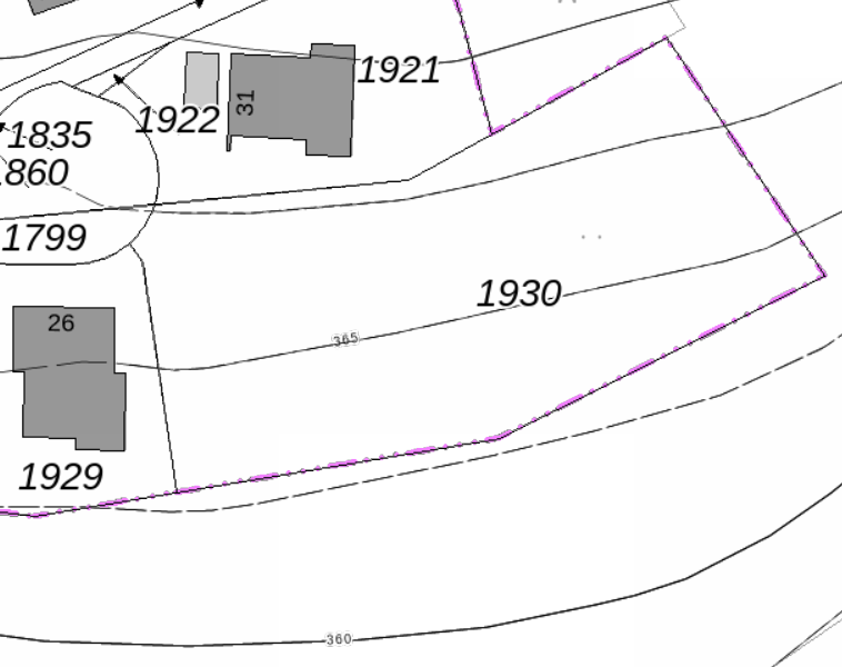

Hast Du denn wenigstens Bilder vom Grundstück, wo man das Gefälle sehen kann? Oder zeig mal die Topografie aus dem Geoportal. Da gibt es oft auch Höhenlinien.
philipe
Wir planen das nicht als Einliegerwohnung sondern als 2 Wohneinheiten, auch im Besitz.
Hier die Topografie, die Überlegung war den Aushub für den Bereich im Boden an der Terrasse aufzufüllen.
Lageplan mit grauen Gebäuden und Parzellen 1921, 1922, 1930, 1929; lila Grenzlinie

Vielen Dank. Wie gross ist der Höhenunterschied der Höhenlinien? Vermutlich 2,5m?

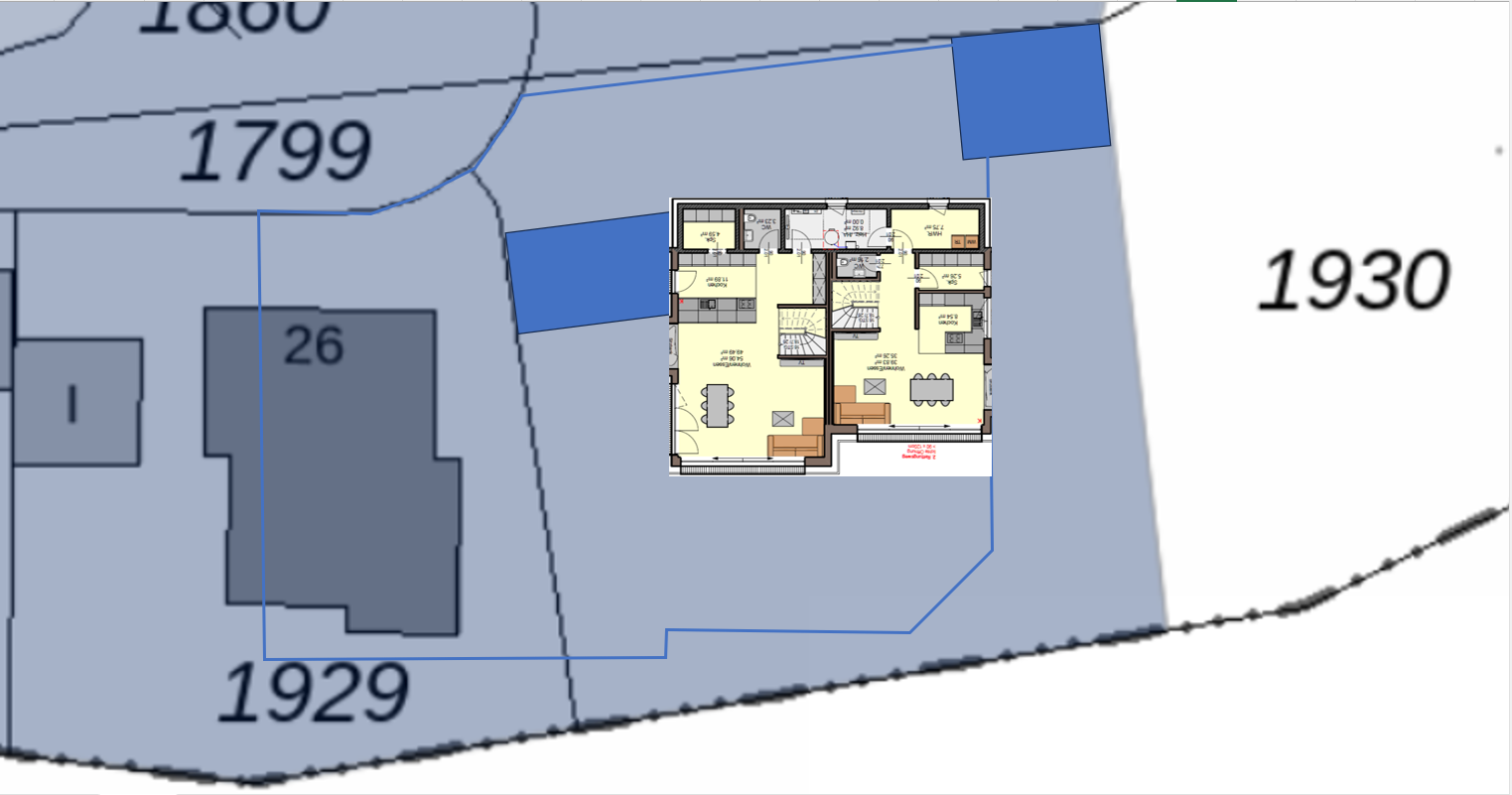

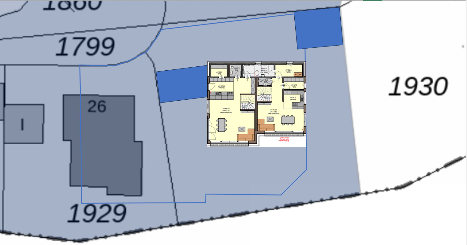

Hier mal mit eingezeichneten Baufeld.
Kartenansicht mit Parzellen-Nummern (1799, 1929, 1930) und eingebettetem Hausgrundriss.
Wenn Du da im W ein CP oder Garage haben willst, dann muss die SSM weiter in den Süden.
Ob die Garage im N ausserhalb vom Baufeld erlaubt ist?
Die 3 m hohen SM kosten richtig Geld.
Wie hat denn der Nachbar im W den Hang gemeistert?
Gibt es für die 9 m Höhe einen Bezugspunkt?
Ja der Plan ist von einem Hausbauanbieter, die haben aktuell wohl Kapazitäten frei somit gabs den diesen Entwurf schon ohne Höhen und Vertrag.
Das klingt auf den ersten Blick nett, ist aber hauptsächlich auf den zweiten Blick nutzlos - und zwar vollständig: ohne die Höhen können sie so noch nicht einmal eine grob zutreffende Preisschätzung nennen. Und zu planen - und sei es nur die "Planung" durch einen Zeichenknecht - ohne sauber erledigte Hausaufgaben der Leistungsphase 1 ist grob fahrlässig. Diesen GU würde ich wenn, dann nur mit einem Sack Minuspunkte als Handicap am Kandidatencasting beteiligen.
Die Platzierung der Garagen wird tricky, eine Doppelgarage für den Schwiegervater ist fast Pflicht. Mir riecht denke ich auch ein Carport. Hab die Garage mal so platziert, da nach oben hin im besten Fall ein Fahrweg auf Gartengrundstück frei bleiben soll. Liegt jetzt noch außerhalb des Bebauungsplan, muss man nochmal sehen.
D.h. das Grundstück liegt nur halb im Geltungsbereich des Bebauungsplanes, der Farbwechsel im Grundstück bedeutet die Grenze zum Außenbereich ? - dann sähe ich da selbst nur eine Ecke der Garage aussichtsarm.
