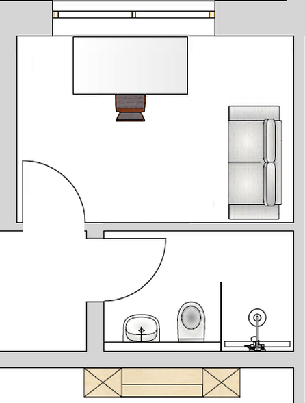

Hallo zusammen.
Meine Freundin und ich planen ein Haus zu bauen, konkret geht es darum ein 2 Familienhaus mit Wohnungen nebeneinander zu bauen. Wir würden die größere Wohnung beziehen, die zukünftigen Schwiegereltern die kleinere. Ein Besuch bei einer Hausbaufirma ergab ein ersten Entwurf. Dieser ist wie das Grundstücks angehangen.
Ich beziehe mich hauptsächlich auf die größere Wohnung.
Ich bin gespannt was eure Meinungen sind.
Grüße

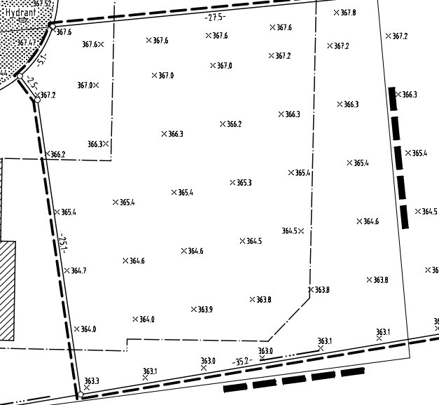

Größe des Grundstücks: 2218qm davon ca. 860qm im Bebauungsplan, Rest Außenbereich Baufenster siehe Bebauungsplan
Hang: ja von Nord nach Süd ca. 5m auf 30m
Grundflächenzahl: 0,4
Geschossflächenzahl. 0,8
Baufenster, Baulinie und -grenze: siehe Screenshot (Norden oben, Süden unten)
Randbebauung: ja Garage wegen dem abfallenden Hang ggf. Probleme mit Höhe

Ja jedoch haben die sich geändert. So wäre aktuell eine gerade offene Treppe nach unten interessant um eine Sichtachse von Haustür zur Terrasse zu bekommen.
Grundriss eines Gebäudes mit zwei Wohneinheiten: Wohnzimmer, Küche, HWR, WC und Treppen.
Grundriss eines Wohnhauses mit Schlafzimmern, Arbeitszimmer, Kinderräumen, Bad, Diele und Garten.
Kartenabbildung: Blau eingefärbte Grundstücke, Gebäudeflächen, Grenzlinien und Nummern 1799–1930.
Nahaufnahme eines technischen Plans mit orangefarbener Fläche, Maßen WA10, 0.4/0.8 und Winkel 23–28°

Moin Tom,
danke für die ganzen Pläne und die ausführliche Beschreibung. Das hilft enorm beim Einordnen.
Also erst mal: Euer Vorhaben wirkt durchdacht, die Aufteilung in zwei Wohneinheiten ist solide gelöst. Die Grundrisse sind klar strukturiert, aber ein paar Punkte würde ich trotzdem überdenken:
Was mir ins Auge fällt, ist der Eingangsbereich bei der größeren Wohnung. Der wirkt in der Tat etwas schattig und gedrängt. Vielleicht lässt sich da durch eine größere Glasfläche oder einen seitlichen Lichtausschnitt an der Tür mehr Helligkeit reinbringen. Die Idee mit der Sichtachse zur Terrasse über eine gerade Treppe klingt gut – sowas kann einen echt schönen Effekt geben und den Raum deutlich großzügiger wirken lassen. Könnte man mit einer offenen Galerie im Treppenbereich noch weiter verstärken.
Was die Süd-Terrasse betrifft, ist das auf jeden Fall richtig gedacht, gerade wegen der Hanglage. Schön, dass ihr auf ebenerdigen Zugang achtet, das ist langfristig einfach angenehm. Wenn ihr den Hang clever nutzt, könnt ihr vielleicht sogar die Garagen teilweise in den Hang integrieren. Das spart Höhe und sieht von der Straße nicht so wuchtig aus. Bei der Hanglage würde ich allerdings früh mit dem Statiker sprechen – Stichwort Drainage, Abdichtung und Mehrkosten im Aushub und Beton.
Zum Bebauungsplan: Die Vorgaben scheinen auf den ersten Blick nicht zu knapp zu sein, aber mit den zwei Vollgeschossen (EG plus Wohnkeller) seid ihr formal auf der sicheren Seite. Achtet aber beim Bauen nah an der Grenze (insbesondere im Süden zur offenen Fläche), dass ihr mit den Abstandsflächen keinen Stress bekommt, auch wenn da derzeit nichts gebaut ist.
In Sachen Stellplätze wirkt es okay, wobei zwei Doppelgaragen bei der Grundflächenzahl vielleicht zu viel des Guten sein könnten. Eventuell eine große Doppelgarage plus zwei Außenstellplätze?
Wenn du magst, kann ich dir gern mal grob ein paar Optimierungsideen für den Grundriss zusammenstellen, einfach um bisschen zu brainstormen. Sag Bescheid.

philipe
07.05.25 16:34
Gerne, besonders interessieren mich Grundrissideen zu der geraden Treppe bzw. der Sichtachse

08.05.25 09:31
Kannst Du mal bitte das Haus in den Lageplan einzeichnen und auch den Hang?
Mir erschließt sich der Entwurf nicht so ganz. Soll es am Allraum keine Terrasse geben?
philipe
08.05.25 09:37
Sorry für die Verwirrung, im Plan ist die Terrasse aufs falsche Stockwerk gerutscht. Anbei eine Perspektive, die Planung sieht aktuell vor den Hang so abzufangen, ob das realistisch ist, gute Frage! Das Haus im Lageplan reiche ich noch nach.
