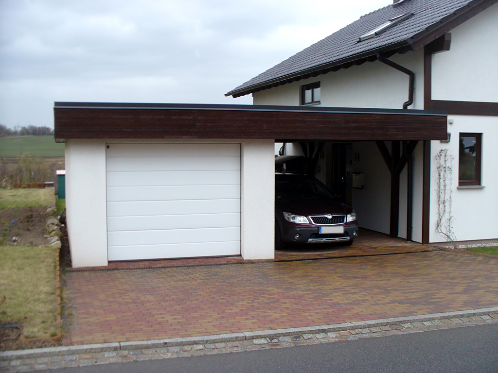

meine Frau und ich sind dabei ein Grundstück in RLP zu erwerben und möchten vorab die Möglichkeiten abklären wie/was/wo bebaut oder gestellt werden kann.
Ich hätte da mal vielleicht eine naive Frage, aber ist es möglich solch eine Carportgarage "umgekehrt" auf die Grenze zu stellen wie man im Bild unten sehen kann? Sprich, der offene Teil auf die Grenze?
Danke für jeden Tipp und Hinweiß.
Wo eine Garage in einen seitlichen Grenzabstand gestellt werden könnte, geht dies auch mit einem Carport. Ob daneben dann gleich das Haus kommt oder noch ein Carport oder eine Garage, kann dem Nachbarn egal sein.
Auf der zu ihm zeigenden Flanke wird er eine Einfriedung zu erwarten, und an diese würde ich die Maßstäbe wie an einen Gartenzaun anlegen. Also wenn er Schalke-Fan ist und Dir schwebt vor, dort eine Bayern-Fahne zu spannen, wird er Ärger machen. Ebenso wenn Du diese Flanke offen lassen willst und Deine Katze dann seinen Hund attackiert.

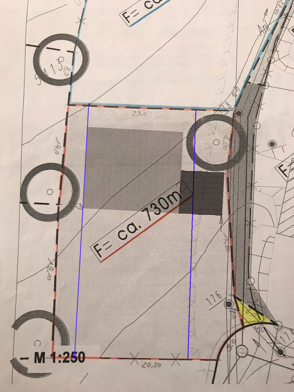

bitte entschuldige, aber das Thema ist bei uns etwas ins Stocken gekommen und wird jetzt wieder konkreter. Die Idee ist, dass wir bis Ende des Jahres einen passenden Architekten finden und dann loslegen mit der Planung.
Damit wir aber schon besser ins Gespräch gehen können, hab ich mir jetzt nochmals Gedanken gemacht.
Und das Leitungsrecht? Ist dein Grundstück denn davon betroffen?
Ich habe versucht den Plan nochmals besser zu gestalten. So wie es ausschaut, ist das Leitungsrecht auf dem Grundstück des Nachbarn bzw. verläuft direkt an der Grenze.
Die Dachterrasse auf der Garage.
Hmm wär es zulässig die Dachterrasse abzugrenzen? Sprich, dass nur ein Teil der Garage als Terrasse verwendet wird?
Wie findet ihr denn diesen Entwurf? Die Garage wär jetzt wieder neben dem Haus. Ich würde dann evtl. hinter die Garage noch einen Holzschopf einplanen zum Lagern von Holz etc. Die Zufahrt würde von der gelben Ecke kommen.
