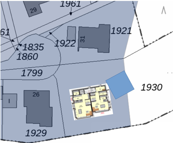

Mir ist noch nicht klar wie die Garagen platziert werden? Ist das UG die Wohnebene?
Liegenschaftskarte: Parzellen 1921 und 1930; blaue Flächen; Hausgrundriss im Zentrum.

Ja der Plan ist von einem Hausbauanbieter, die haben aktuell wohl Kapazitäten frei somit gabs den diesen Entwurf schon ohne Höhen und Vertrag.

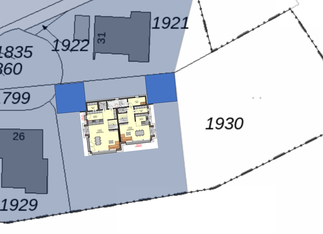

Die Platzierung der Garagen wird tricky, eine Doppelgarage für den Schwiegervater ist fast Pflicht. Mir riecht denke ich auch ein Carport. Hab die Garage mal so platziert, da nach oben hin im besten Fall ein Fahrweg auf Gartengrundstück frei bleiben soll. Liegt jetzt noch außerhalb des Bebauungsplan, muss man nochmal sehen.

Lageplan mit blauer Flächenmarkierung, Gebäudegrundriss als Inset und blauem Quadrat daneben

Garage im Asssenbereich kann ich mir kaum vorstellen. Ist aber auch nicht notwendig. Die gehört an die Nordgrenze falls es das Gelände hergibt.
