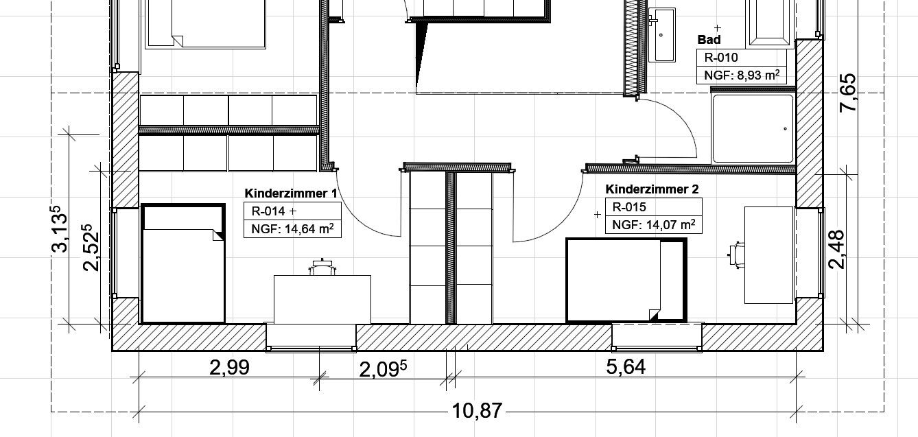

Wenn du meinst, dass die Kinderzimmer zu schlauchig sind, welches Raumverhältnis würdest du empfehlen? Welche Mindesttiefe?
Leider sind keine Maße dran - von daher ist es schwer einzuschätzen. Hier ein paar Standardmaße, welche ich als gängige "Neubau"-Maße benutze:
- Wohnzimmer 4m x 4m
- Kinderzimmer wenigstens 3m Tiefe jeder Seite und mind. 12qm.
- Essplatz wenigstens 3,50m Tiefe und je nach Sitzplätzen auch 4m Länge.

Ich habe ein Bild mit den Maßen der Kinderzimmer angehängt, es sind ca. 2,5m Tiefe.

2,50m als Raumtiefe ist für einen Wohnraum wie ein Kinderzimmer zu wenig. Du merkst es ja auch schön, dass die Schranktüren am Bett nicht mehr aufgehen, geschweige denn dabei noch davor zu stehen.
Bedenke auch immer, dass Du eine Hütte für 650K baust, welche dann nicht mal die gängigen Standards erfüllt. Das ist doch belämmert.
Wie gesagt, nochmal der Tipp: Baut größer nur mit Untergeschoss und Erdgeschoss. Das ist imho sowieso viel schöner. Mit der Garage zusammen kommt Ihr da auf viel mehr sinnvoll genutzten Platz.
