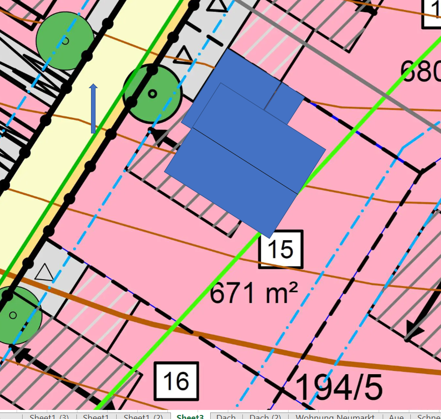

hanghaus2023
Ich habe mal so eine Variante für die Positionierung im Grundstück vorgesehen.
Lageplan: pinkes Grundstück mit grüner Parzellengrenze, blaues Gebäude, Parzelle 671 m².
Eine Garage im Haus integriert.
hanghaus2023
Das mag ja Alles mit der Planung so funktionieren. Da bin ich aber noch nicht mal der Meinung, das das so wirklich umgesetzt werden sollte. Aber mit dem riesigen Keller wird das unbezahlbar für Dich. Daher mein Vorschlag Keller oder UG weglassen. Das geht auch gut ohne.
Du hast im Haus Bereich genau 1 m Gefälle auf den 9 m parallel zur Straße.

Sorry für die verzögerte Antwort. Für die Erdarbeiten haben wir einen Tiefbauer in der Bekanntschaft. Das Budget ist hauptsächlich für das Haus incl. Keller angedacht.
Danke für deine Mühe. Ich kann aus der Zeichnung nicht ganz erkennen, wo die Garage dort vorgesehen wäre. Auf welcher Ebene?
Für das Budget plant ihr ein Stockwerk zu viel
Der Keller kommt weg,
das EG ins UG dirkter Zugang zum Garten
die Problematik Terrasse auf Keller ist weg
DG wandert ins EG
Die Frage ist, was wäre die Alternative für den benötigten Platz im Keller? Ich bezweifle, dass es auf Dauer günstiger wäre, den entsprechenden Raum anzumieten. Den Komfort lassen wir an der Stelle mal außen vor.
Welcher Platz fehlt? Der Tanzsaal der mal eine ETW werden soll? Den brauchst du doch gar nicht.
Du musst so planen, dass euer Budget reicht und einen Puffer übrig lässt. Im Moment ist zwischen Planung und Budget ein dickes Minus.
Ihr plant 2 Kinder. Es fehlt euch monatliches Einkommen bei höheren Kosten und das für einen längeren Zeitraum. Nehmt euch nicht die Luft zum Atmen, weil ihr jetzt zu viele Schulden macht.
Mit Haus ändern sich die Hobbys bzw. die Zeiteinteilung mit Kindern nochmal. Es kommen Zeiten, da hast du keine Zeit für Hobbys und wenn doch bist du froh nur noch schlafen zu können.
Hast du mit den Tiefbauer gesprochen. Was schlägt er vor wie du am günstigsten das Haus stellts und den Garten anlegst?
