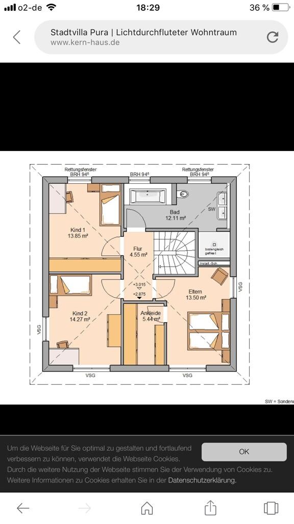

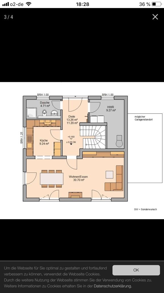

Dies hier wäre eine Variante, die uns sehr gut gefällt. Leider ohne Gästezimmer, dafür eine entspanntere Situation im EG. Dieser Grundriss ist sogar nur auf 128 qm ausgelegt, heißt, vielleicht könnte man ein kleines Gästezimmer a' 7 qm noch mit einbauen.
Grundriss eines Erdgeschosses: Diele, Küche, Wohnen/Essen, Dusche, HWR und Treppe.
Grundriss eines Obergeschosses: Eltern, zwei Kinderzimmer, Ankleide, Bad, Flur

Die Ankleide in den neuen Plänen ist doch Murks. Kein Fenster, wahnsinnig schmal und sowieso nur durch das Schlafzimmer zugänglich, also auch kein Vorteil, dass der Schlafende nicht gestört wird wenn einer früher raus muss. Wäre es da nicht sinnvoller die 3m Schranknische einmal im Schlafzimmer und einmal im Kinderzimmer zu haben? Dann gäbe es sogar Platz für einen zweiten 3m Schrank.

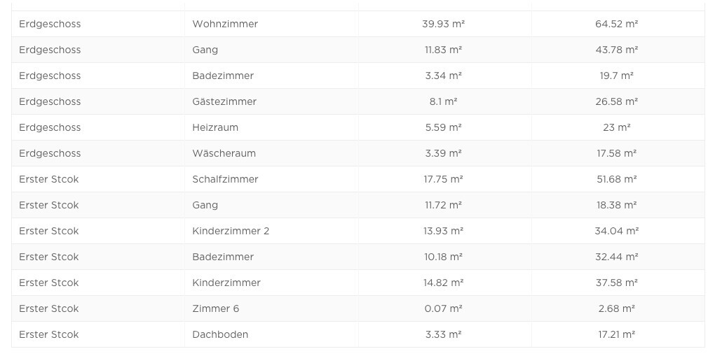

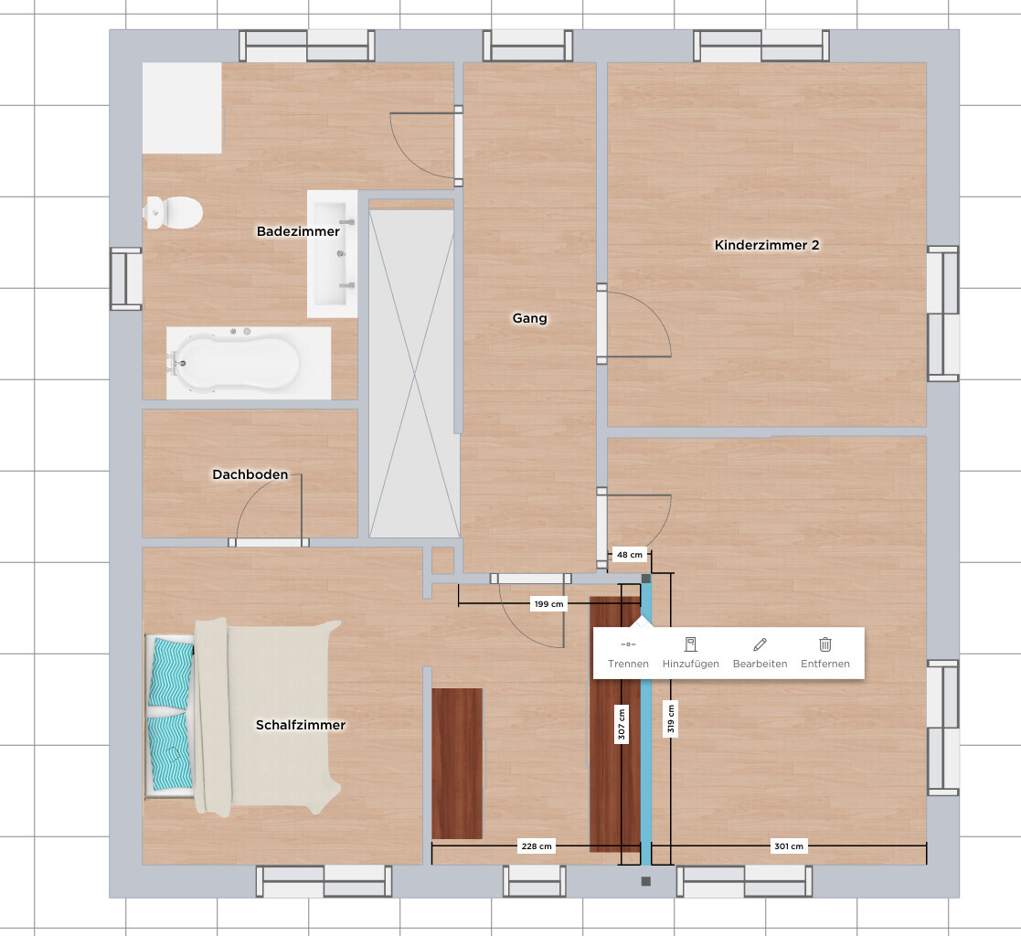

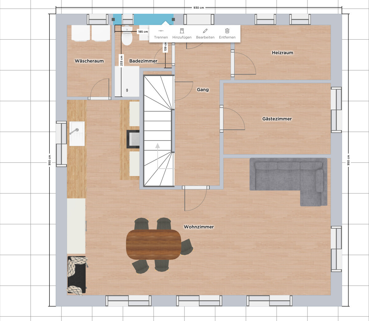

Nun denn: ich hab da mal mit den Maßen 9,5 X 9,3 rumgespielt. Außenwände sind 36, Innenwände hab ich pauschal 12 genommen.
Das Programm kennt keine Powervermaßung. Bett ist 2 x 2 Meter (etwas größer wegen der Decke), Wanne 1,80 x 0,8...
Fenster sollten so annähernd symmetrisch sein, wo gewünscht bzw übereinander, wo es sinnvoll ist.
Unter der Treppe ist Garderobenraum, ansonsten muss der TK-Raum reichen. Da müsste jetzt noch genug Kapazität neben den Getränkekisten sein.
Bad und Küche ist ungefähr so angeordnet, wie ich es am elegantesten empfinde...
Grundriss eines Hauses: Wohnzimmer, Küche, Essbereich, Gästezimmer, Bad, Wäscheraum, Heizraum.
Grundriss eines Hauses: Schlafzimmer, Badezimmer, Dachboden, Gang und Kinderzimmer 2.

Ihr hattet in der Wohnung also keine Ankleide. Habt ihr nicht gebraucht. Dann braucht ihr auch heute keine Ankleide .
Der Sinn einer Ankleide ist doch den Kleiderschrank aus dem Schlafzimmer zu bekommen um:
a) die Person im Schlafzimmer nicht zu stören
b) Das Schlafzimmer vom Flur zu trennen (Durchgangsankleide) um einen "Elternbereich" zu schaffen
c) Das Schlafzimmer optisch "schöner" zu halten
Für Licht anknipsen gibt es Bewegungsmelder, o.k. aber ist dir schon mal aufgefallen, dass Farben unter künstlichem Licht ganz anders wirken als unter natürlichem Licht? Z.B. unter dem grässlichen kaltweißen LEDs.
Überlegt euch einfach ob ihr so eine Ankleide wie in dem Entwurf oben wirklich braucht. Denn Sie nimmt euch Platz weg! Ohne hätte Kind 2 auch Platz für einen großen Schrank wie Kind 1 und ihr im Schlafzimmer auch dieselbe Schrankfläche. Ich sehe in dem Entwurf keine genauen Maße, aber mit Schränken auf beiden Seiten wie eingezeichnet funktioniert das nicht. Wir haben 2.15m Breite in der Ankleide (Rohbaumaß) und das geht gerade so für zwei 60er Schränke (Korpusmaß, da kommen noch 3cm Tür dazu) auf beiden Seiten
