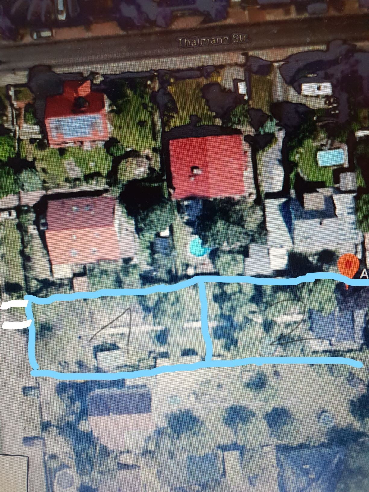

Gibt es eigentlich das zweite Haus schon da auf Grundstück 2 ... so wie abgebildet?
Und Zuwegung bisher dort in der Mitte vom Grundstück?
Wer bezahlt eigentlich die Zuwegung?
Und, gibt es Baugrenzen für das Grundstück, z. B. Richtung Straße?

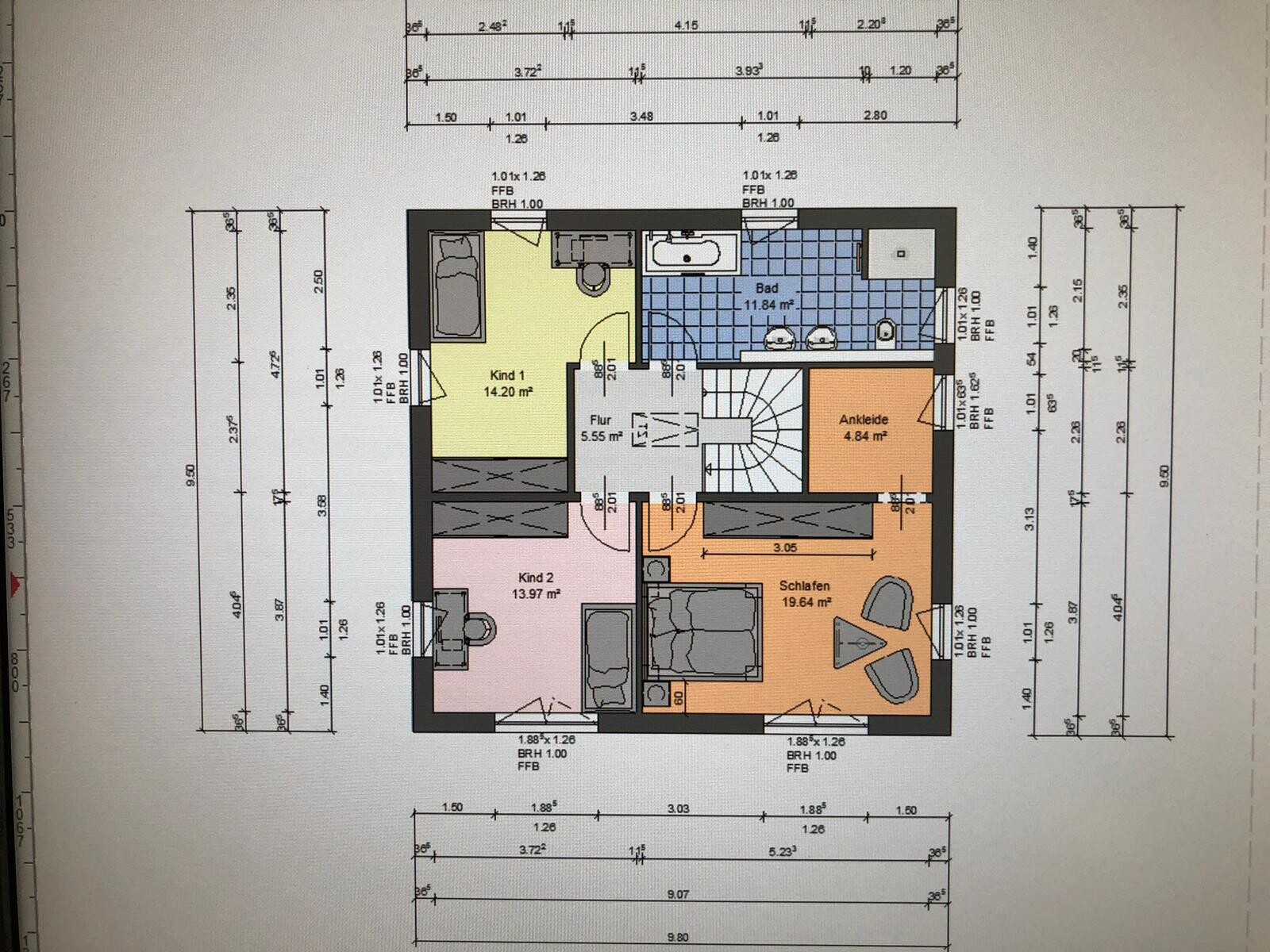

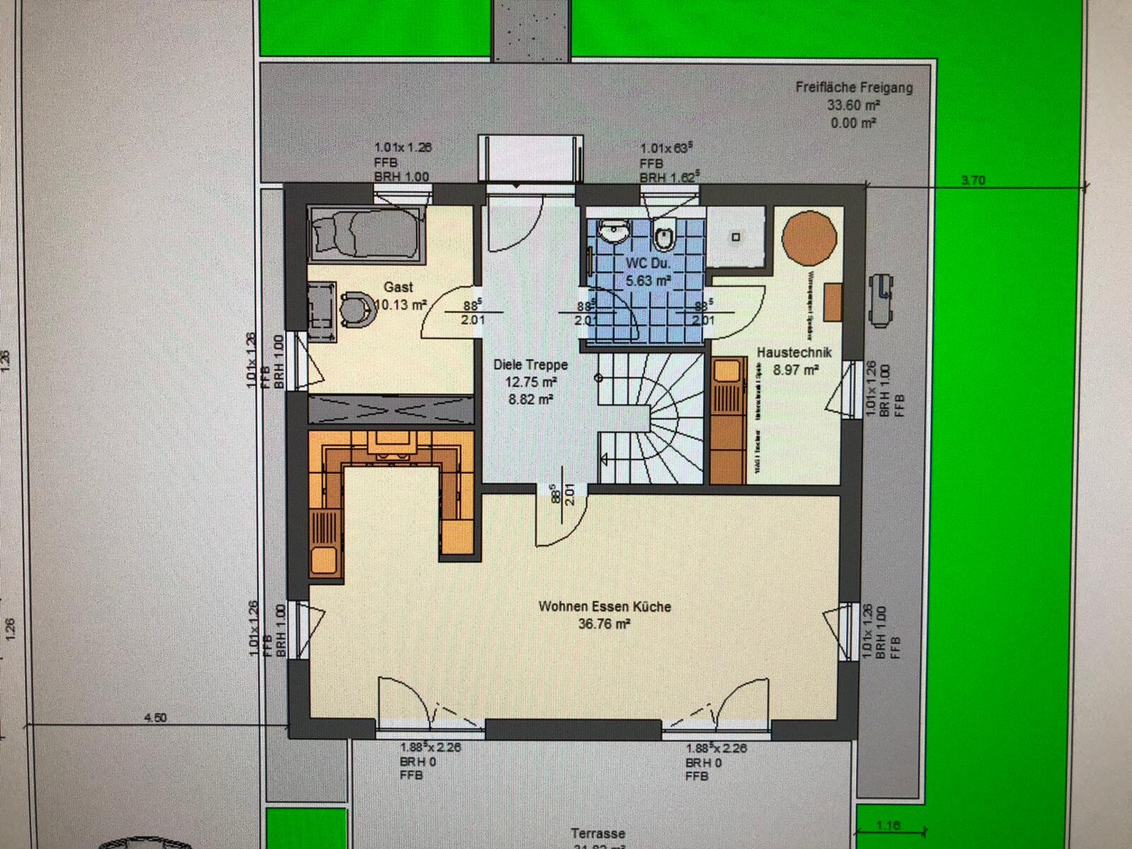

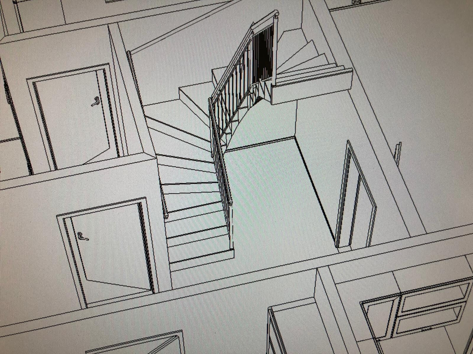

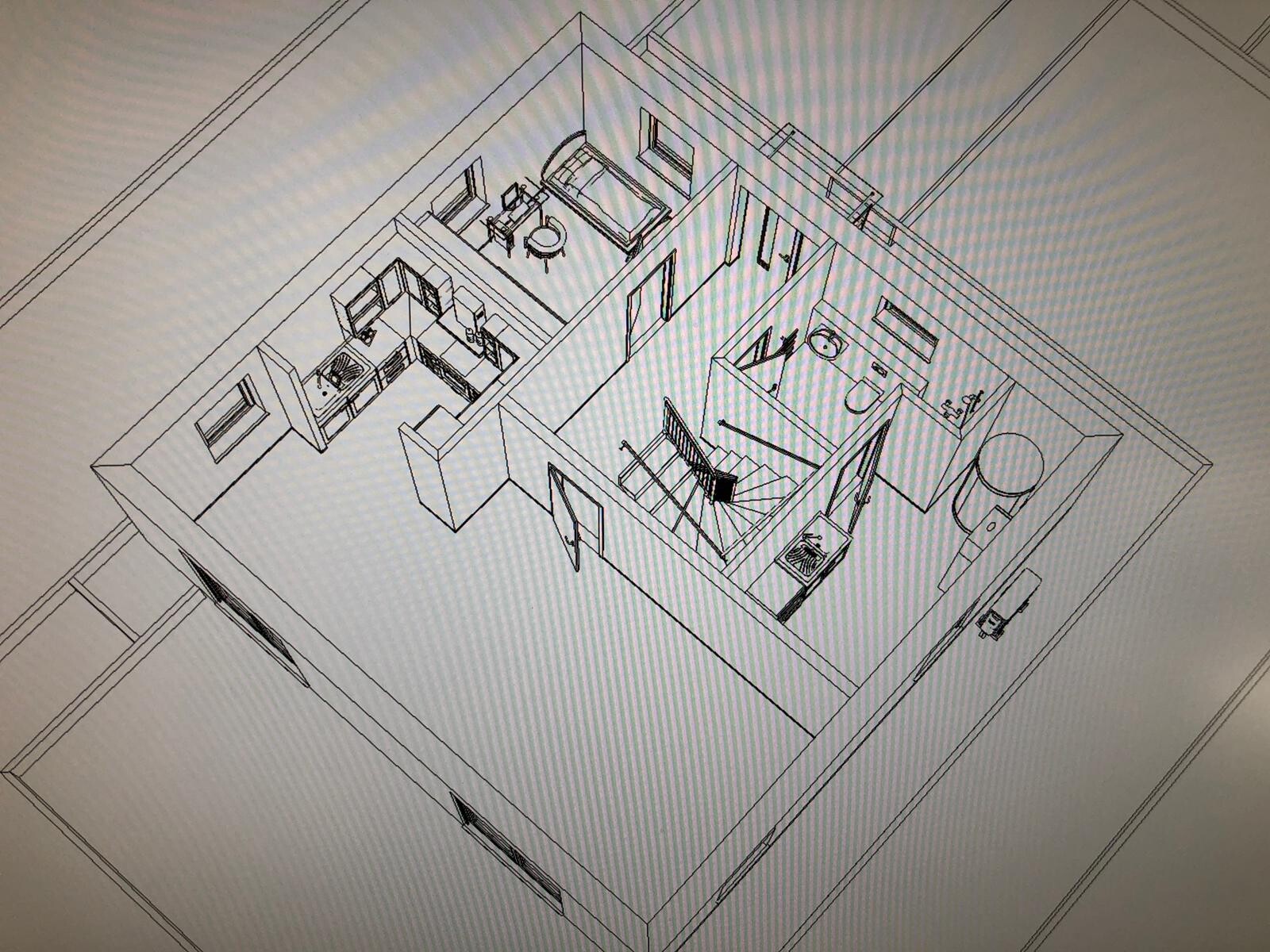

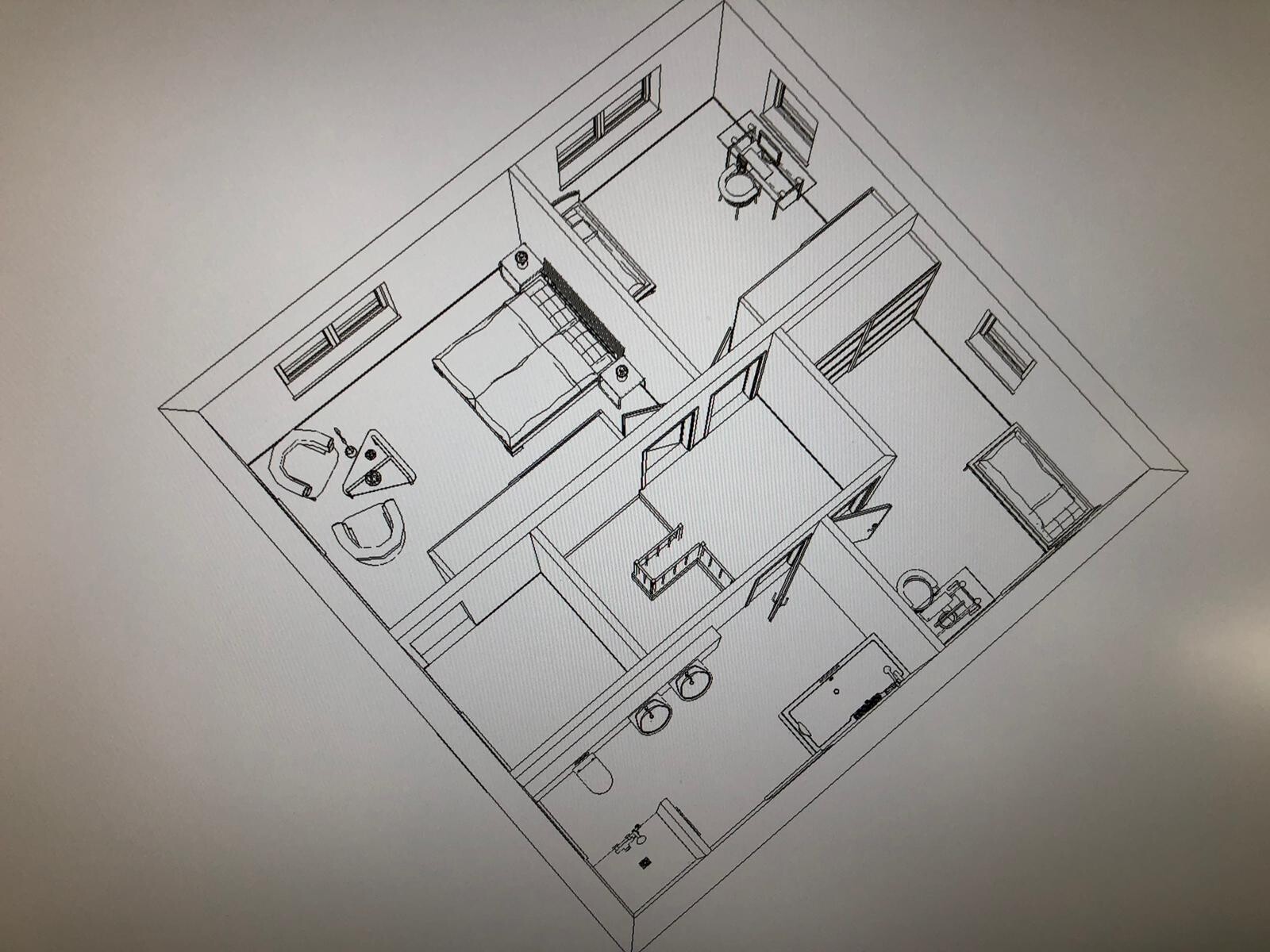

so, wir haben gestern noch mal einiges besprochen und auch Mängel die hier genannt wurden, angebracht.
heute Nachmittag kam dann diese Veränderung ( s. Bilder)
was haltet ihr davon ? ist dies jetzt besser oder schlechter ?
lg und danke für eure Hilfe
Das 2. Haus wird ebenfalls neu gebaut. Dies wird ein Bungalow . Die Zuwegung wird durch 2 geteilt, genauso wie der Zaun für die Zufahrt.
Genauso, nur das der Fokus der engen Bereiche ein anderer ist.folgende Gründe:
16,5qm nur für die Nassbereiche. Kann man reduzieren. Tut nicht Not.
Die Dusche im EG ist zudem durch die Toilette blockiert.
Im OG eigentlich auch. Was ist das denn für ein Duschmasz?
Wäsche machen geht durch zwei Türen, nämlich WC... irgendwie merkwürdig, dieser gefangene Raum. Mag schlimmeres geben, aber es gibt ja sonst keinen Abstellraum, insofern dürfte es sehr unpraktisch sein, wenn man denn auch das Gäste-Klo benutzen will.
Küche finde ich, bietet zu wenig Stau- und Arbeitsfläche. Kühlschrank und Ofen = 2 Hochschränke (zum Froster geht’s hinters Gäste-WC), dann die Ecke für Kaffeemaschine, Toaster und Wasserkocher, verbleibt zw Spüle und Herd eine kleine Ecke zum zubereiten, und die kann man noch nicht mal zu zweit benutzen.
Flur ist gut breit, auch eine Kommode mit Stuhl hat Platz. Unter die Treppe könnte man noch ein Kabuff planen. Garderobe in das Büro...
Was denkt sich der Planer eigentlich bei den übergrossen Schlafzimmer? Ist das Euer Wunsch, dort Eure Teezeit zu verbringen?
Ich bin zwar Freund von Schrankfläche im Schlafzimmer, aber die Ecken sollte man nicht abrunden müssen, damit man vorbei kommt.
Vielleicht schreibst Du einfach mal auf, warum Dir das Büro so, wie es jetzt mit den 10qm ist, so wichtig ist.
Und warum wird die Küche in unter 8qm gezwängt, während das Bad und Schlafzimmer zum Tanzen einlädt?
