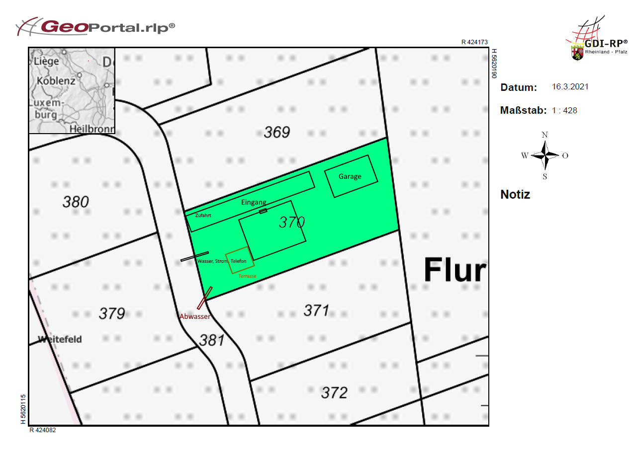

a) Sonnenplatz
- Garage nicht vorm Haus, da damit Sonnenplatz verloren geht --> dafür Einfahrt nördlich neben Haus
Nur wenn die Garage vor das Haus kommt, haben wir weniger Sonne im Haus
Wenn die Garage vor das Haus kommt, also westliche Ecke, kommt im Allraum tagsüber noch genug Sonne hin. Das einzige, was Dir im Westen die Sonne nimmt, ist die Speis!
Das Grundstück wird Dir auch genug Sonnenplätze anbieten. Allerdings stelle Dir die Frage, ob ein Sonnenplatz genau dort, wo prädestiniert die Garage stehen könnte, der Blick auf eine mega teure und lange Auffahrt in den Norden noch das Herz erwärmt. Ich hätte wohl lieber den Blick aufs Feld ohne Carport oder Garage.
Sonnenplatz: da fällt mir die Terrasse ein: Wenn das Grundstück 18 Meter breit ist, und Du nördlich am Grundstück vorbei fahren willst, dann brauchst Du inkl. Treppenpodest komfortable 4 Meter. Bei Heckenbepflanzung zum Nachbarn hin (bete darum, dass Ihr Euch das teilen könnt), sind es statt 5 Meter nur 4,5 Meter. Dann planst Du ein 10! Meter breites Haus (very big) und sitzt mit Deiner Terrasse beim Nachbarn auf dem Schoß... sorry, auf der Auffahrt. Die Frage ist ja, ob Ihr die Terrasse auf Grenze bauen dürft? Bei uns ist es nicht erlaubt. Und wenn es erlaubt ist? Wollt Ihr das?
-> schlankes Haus auf schlankem Grundstück.
-> Auch im Schatten ist Licht
-> eine Speis im Westen nimmt Dir keine Südsonne.
b) Zugang "hinter das Haus"
allerdings verbauen wir uns damit den Zugang hinter das Haus und nehmen uns viel Platz vor dem Haus, z.B. bei parallel gepflasteter Einfahrt.
Wie schon gesagt: Ihr nehmt Euch den schönen Blick auf das Feld.
Der kluge Bauherr nimmt einen Carport auch als Windschutz und plant einen Meter mehr ein, um durch das Carport zu gehen oder fahren.
Davon abgesehen: 120qm zu bepflastern kostet 4 x soviel wie 30qm... die Frage ist, wie lange Du zum Schnee schippen brauchst.
Zugang hast Du übrigens von der ganzen Straßenseite ums Haus herum.
Dann kommen wir wieder nicht hinter das Haus,
Ihr kommt immer hinter das Haus!
Garage, Carport: Ja geplant, hinten auf Grundstück

Zur Platzierung des Terrasse habe ich ein weiteres Bild angefügt.
Katastrale Karte: Parzelle 370 grün markiert, mit Garage, Eingang, Zufahrt und Terrasse.

Gebaut werden darf, sagst Du, zweigeschossig mit Grundflächenzahl 0,25 und Geschossflächenzahl 0,5 und mit satt bequemer Höhenbegrenzung. Eine "Stadtvilla" ist zwar nicht regelrecht vorgeschrieben, empfiehlt sich hier jedoch nachdrücklich, auch wenn ich mich sonst durchaus freue, daß endlich einmal jemand an praktisch statt übermäßig hohe Kniestöcke denkt. Also, ich würde hier "Stadtvilla" bauen - mit Satteldach 25°. 1. die Grundflächenzahl argumentiert contra flächenverbrauchenden Abstellraum, also Keller oder Spitzboden. 2. das Verhältnis Geschossflächenzahl:Grundflächenzahl von 2:1 winkt mit dem Zaunpfahl, das OG als Vollgeschoss auszuführen. 3. mit "Kniestock" (hier praktisch also: ins OG heruntergezogener Dachschräge) wird das Dach (als Sparrendach, Binderdach geht dann nicht) teurer, der Spitzboden bezahlt sich insofern schon ein bißchen selbst. Im übrigen würde ich mal nebenan bei Fingerhut schauen, was die Euch zu bieten hätten.
