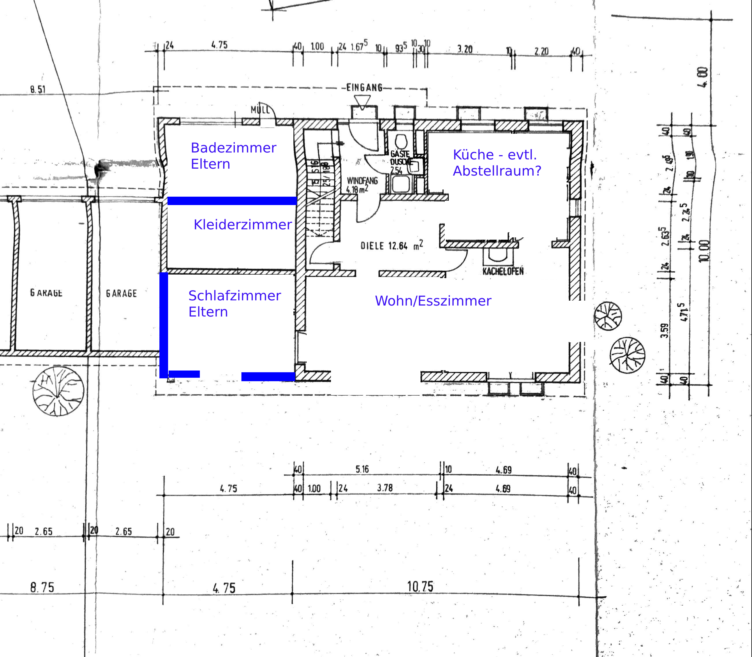

hausbau_phobos

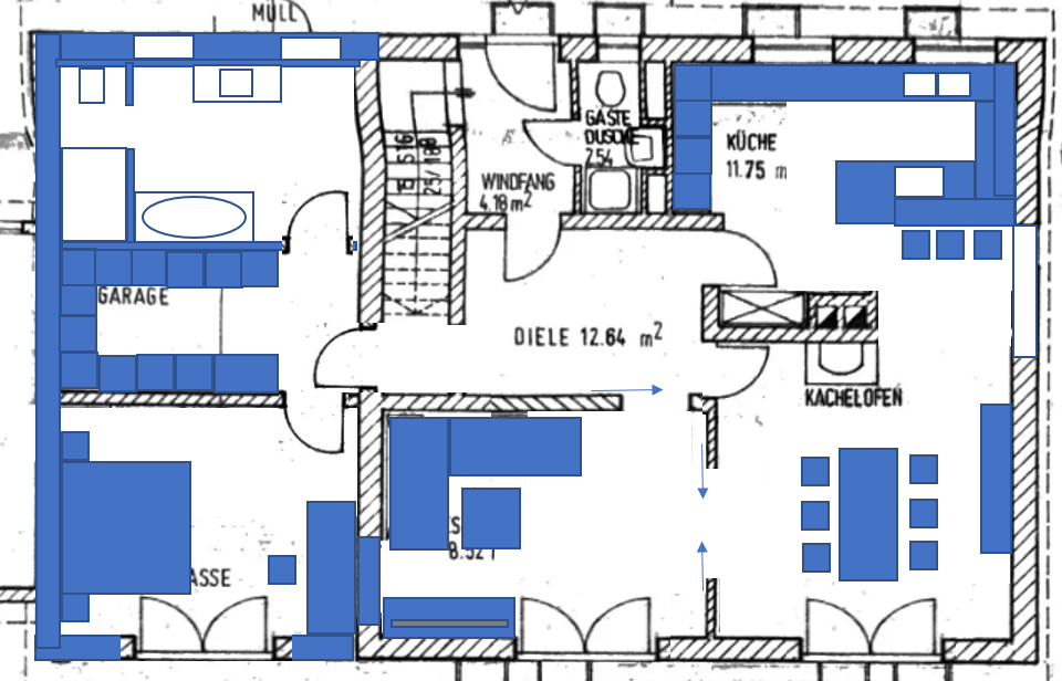

wir sind dabei, ein Einfamilienhaus mit grossem Grund zu kaufen, um mehr Platz als in unsrem derzeitigem Zuhause zu kriegen.

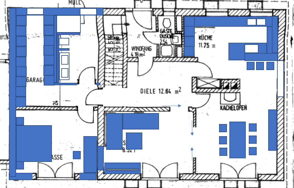

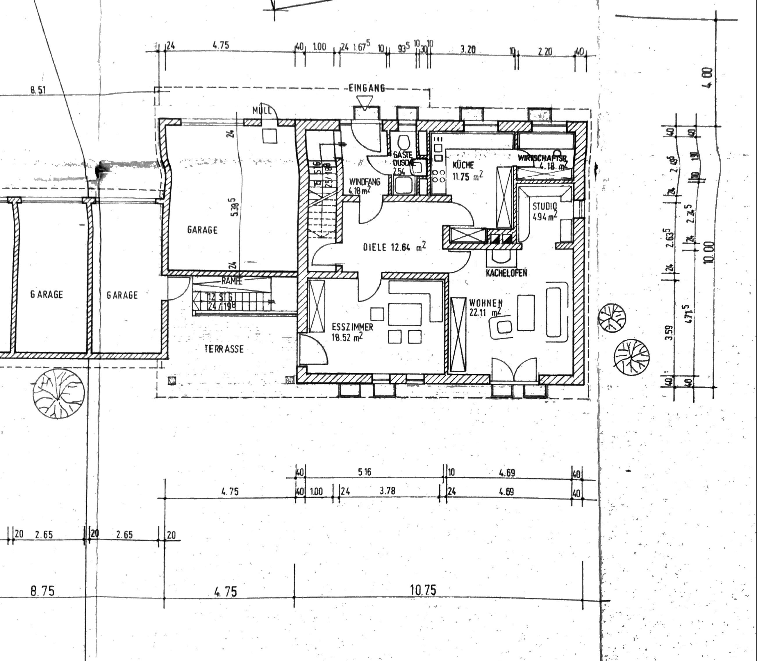

Das Haus ist BJ 1980, steht exakt auf der Baugrenze, allerdings inklusive derzeit noch einer Garage. Diese soll in den Wohnraum integriert werden, idealerweise auch die Terrasse, um maximale Wohnfläche zu gewinnen. Eine weitere Garage existiert, die ist allerdings de facto zu schmal für heutige Autos und wird zur Werkstatt. D.h., ein Carport muss mit geplant werden. Indikativ hat das Bauamt bereits sein OK dazu gegeben.
Ich versuche mal, den Fragebogen - soweit beim Umbau relevant - auszufüllen, um im Anschluss meine derzeitige Idee vorzustellen.
Ich bitte euch um schonungslose Kritik - ob sie beachtet wird kann ich nicht versprechen.
Es geht hier weniger um die Kosten (ausser, euch fällt etwas auf, das extreme Mehrkosten verursacht und anders günstiger gelöst werden könnte), uns ist bewusst, dass da ordentlich etwas auf uns zukommt.

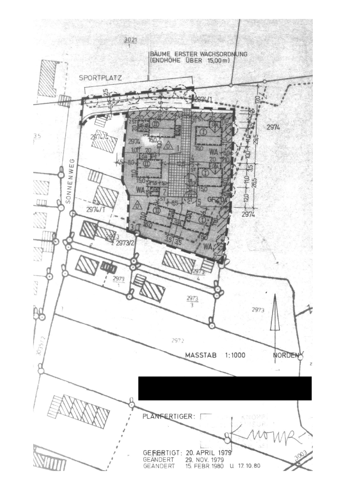

Größe des Grundstücks 965m2
Hang nein
Grundflächenzahl unbekannt
Geschossflächenzahl 0.4
Baufenster, Baulinie und -grenze siehe Plan
Randbebauung

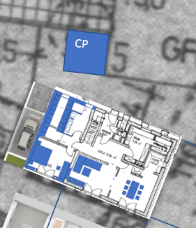

Anzahl Stellplatz 2, besser 4 - Carport evtl. in der Nordöstlichen Ecke? Die Einfahrt darf dazu nicht benutzt werden, da nicht 5m von Strasse weg. Ausserdem gefällt uns die zum Bobby-Car-Fahren, Basketballspielen, Stellplatz für Gäste sehr gut.

Garage, Carport für 2, idealerweise 4 Autos

Derzeit sehe ich ein Hauptproblem: keine Garderobe vorhanden, und ich sehe noch nicht, wie und wo die integriert werden könnte...

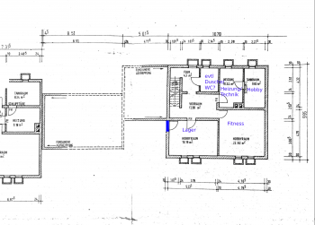

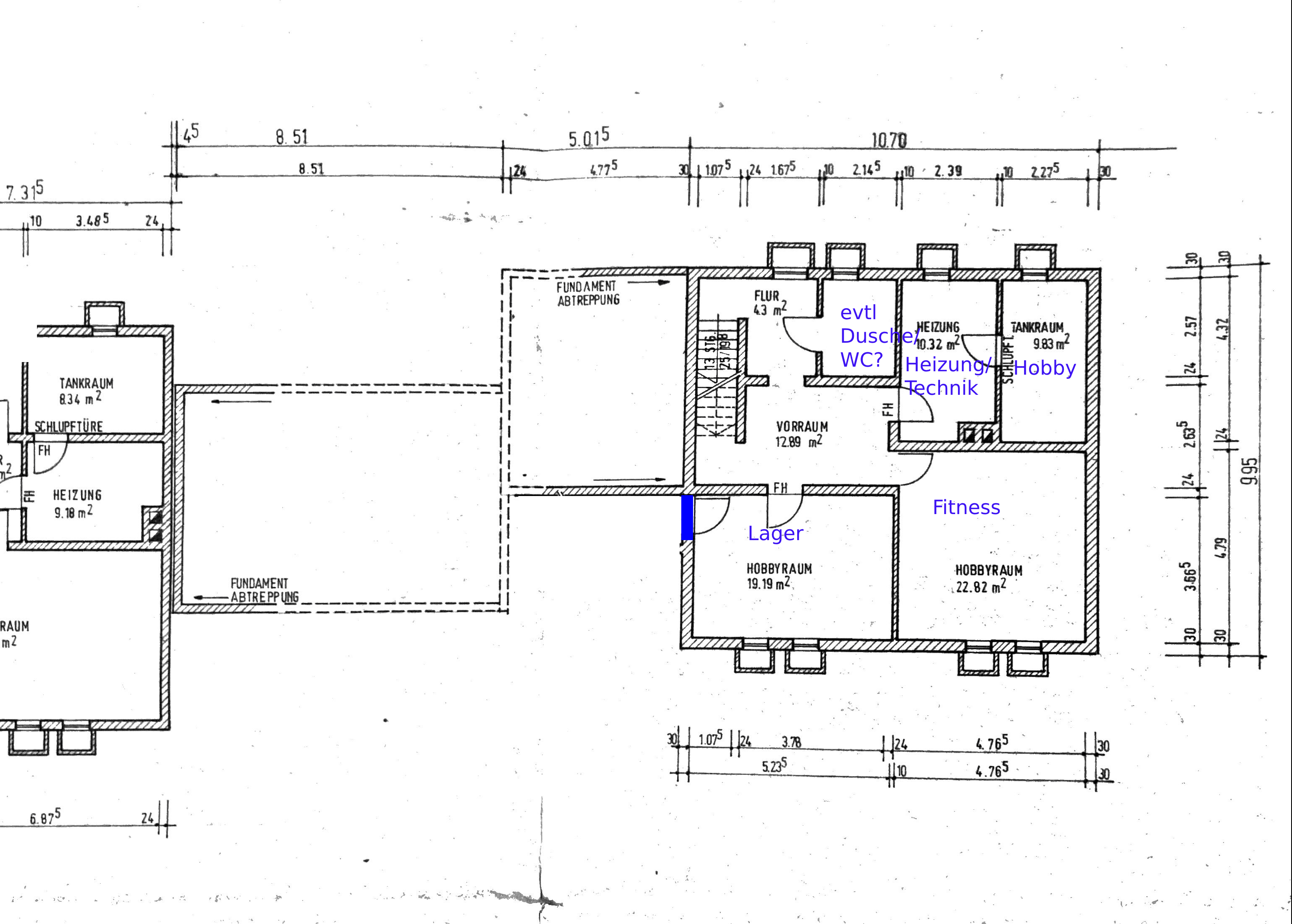

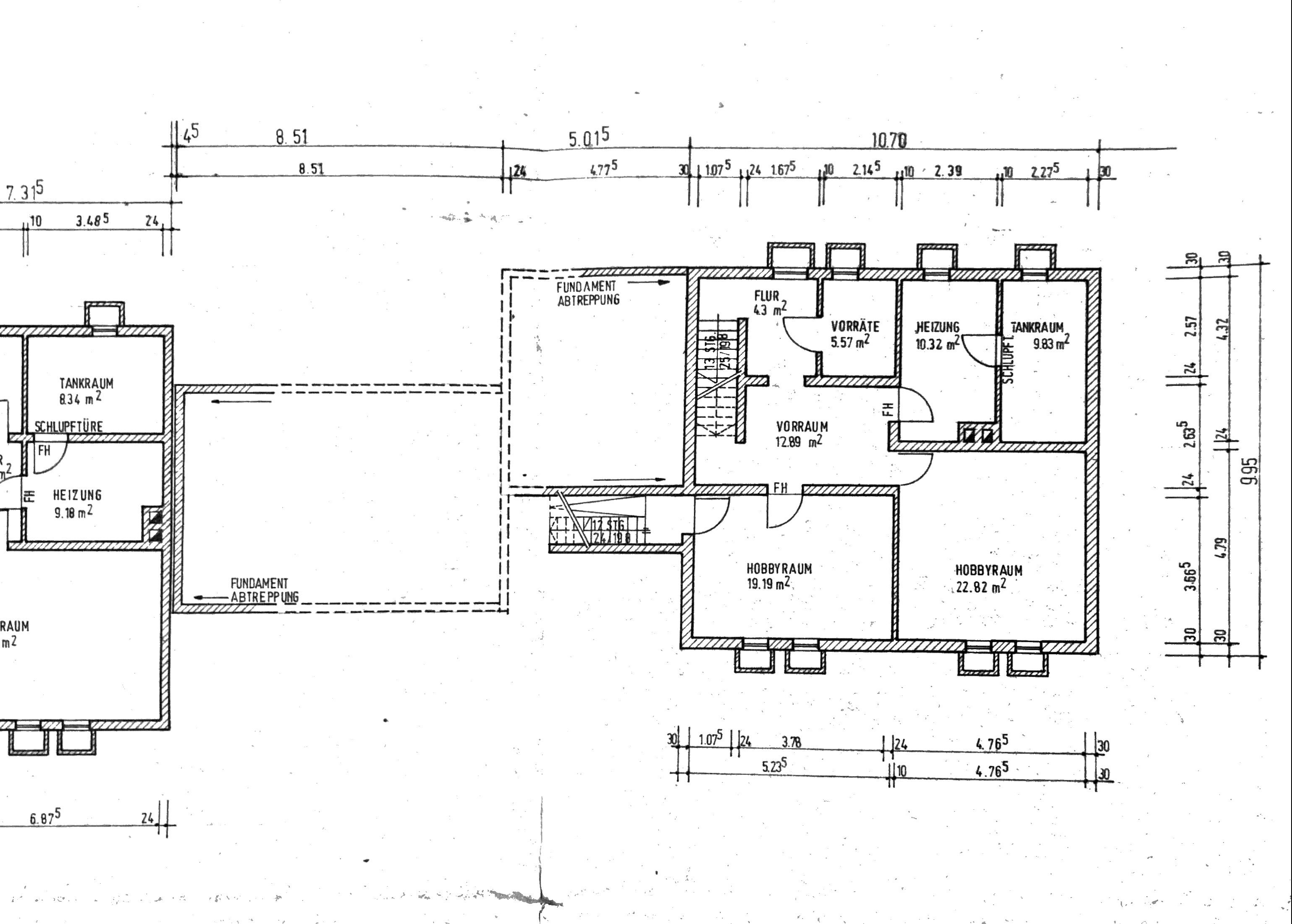

Anm: Im Keller ist jetzt ein Hobbyraum HINTER dem Technikraum geplant - dort wo jetzt die Öltank sind, soll evtl ein Waffenraum hin, falls das preislich attraktiv ist. Sonst die beiden Räume vertauscht.
Von wem stammt die Planung: Haus ist Altbestand, erster Entwurf für Umbau von mir (nach etwas Input von euch bereits)

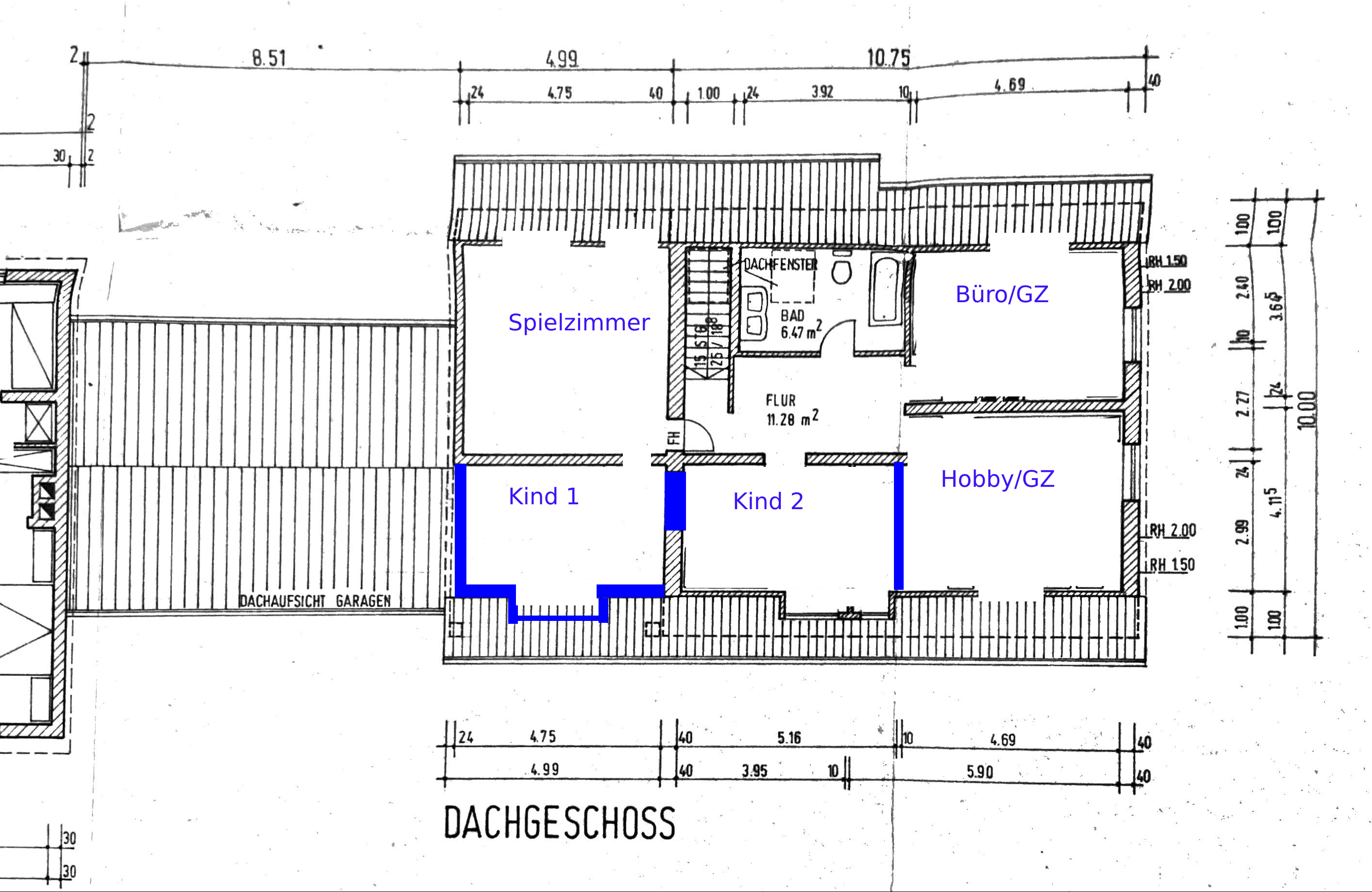

Was gefällt besonders? Warum? Im DG 2x kleine Kinderzimmer + Spielzimmer finden wir toll - dann muss nicht immer alles aufgeräumt werden, das Lego darf auch mal aufgebaut bleiben.
favorisierte Heiztechnik: Wasser-Wasser-Wärmepumpe. Grundwasserstand bei 3m
-könnt Ihr verzichten: eigentlich... nichts?
-könnt Ihr nicht verzichten: 2 Kinderzimmer, 2 Badezimmer, Büro
Versucht, aus dem bestehenden Objekt möglichst viel Platz herauszuholen und sinnvoll zu verteilen.
Sinnvolle Aufteilung der Räume, um nur möglichst wenig Wände versetzen zu müssen. Ergibt die Aufteilung Sinn?

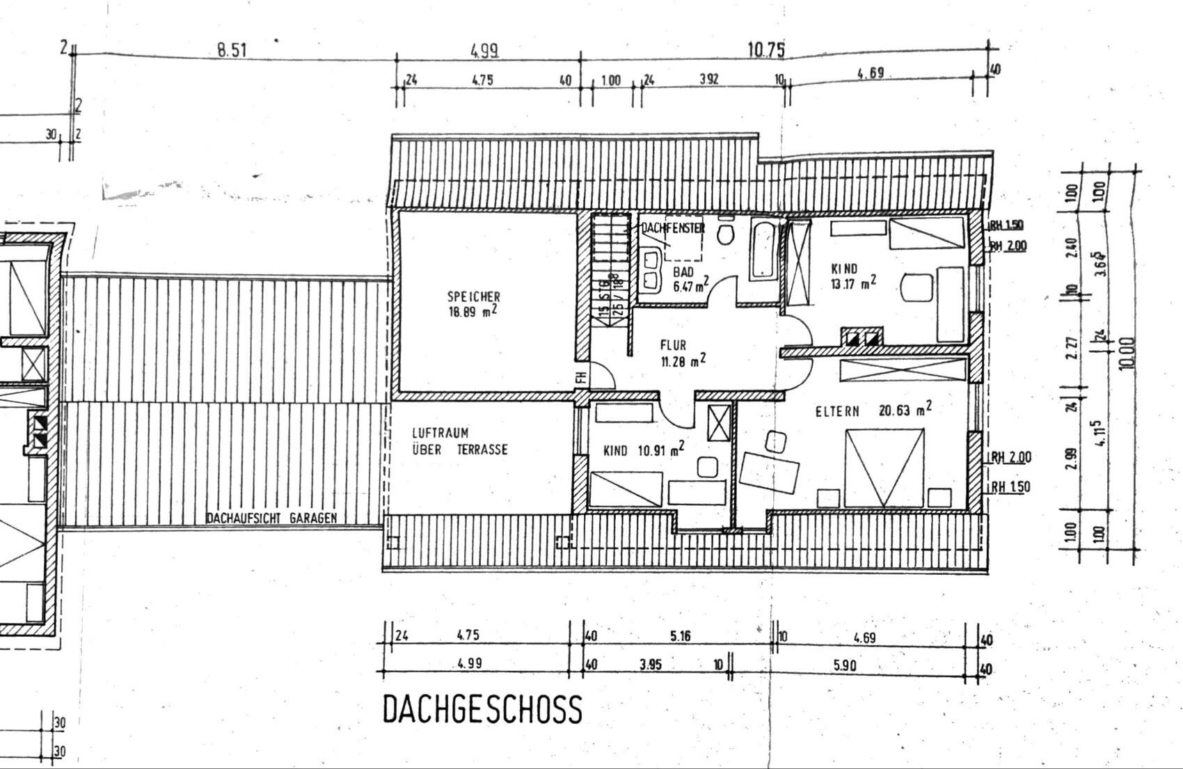

Angehängt habe ich jeweils einen Plan Ist-Zustand jedes Geschosses, plus meine Entwürfe, plus Bebauungsplan.
Ich danke euch recht herzlich für euren Input, und haltet euch bitte nicht mit Kritik zurück - ich habe exakt Null Ahnung, was ich hier mache....
P.s: Mit welchen Tools bearbeitet ihr die Pläne?? Hab das jetzt ganz "elegant" in Photoshop bzw photopea gemacht...
Edit: gerade gesehen, dass ich das Grundstück im Bebauungsplan nicht markiert habe... es handelt sich um das Südöstlichste, Nummer6!
