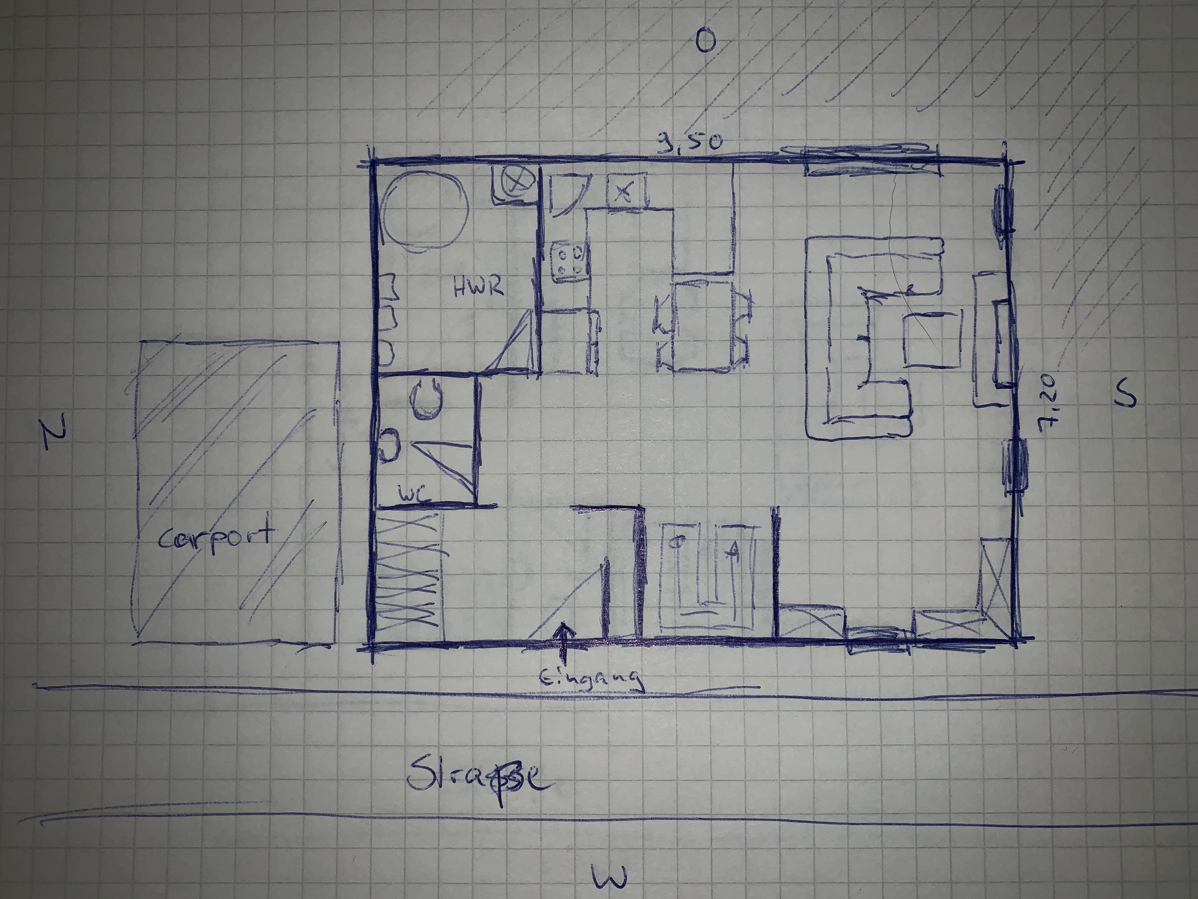

Ich bin nicht sicher, ob ich das richtig verstehe. So wie es aktuell aussieht, haben wir im EG ca. 68qm zur Verfügung und im OG dann eben weniger, wenn man nach der reinen Wohnfläche geht. Berechnet wird nach Wohnnettofläche (also grob gesagt die Bodenfläche - und die ergibt zusammen eben 135qm. Da spielt es keine Rolle, ob oben (und somit insgesamt) dann weniger Wohnfläche zusammenkommt). Das EG grundsätzlich größer machen und oben einen kleineren "Aufbau" wird nicht gehen, da es nicht der ortsüblichen Bebauung entspricht.
Das Carport in die vordere Nordecke, das ergibt Eingang zur Straße, SO-Seite (Terrassen/Gartenseite) mit Küche und Wohnen, in der Westecke dann Biblio. Treppe ca. mittig auf der Straßenseite.
Kosten sparen an Gauben und Statik, dazu die tragende Wand mittig legen und als Raster für die Räume nehmen. Einfache Doppelfenster, dafür dann mehr. Ggf im DG ggü der Treppe den Giebel öffnen und die Wände dort als Regale nutzen.

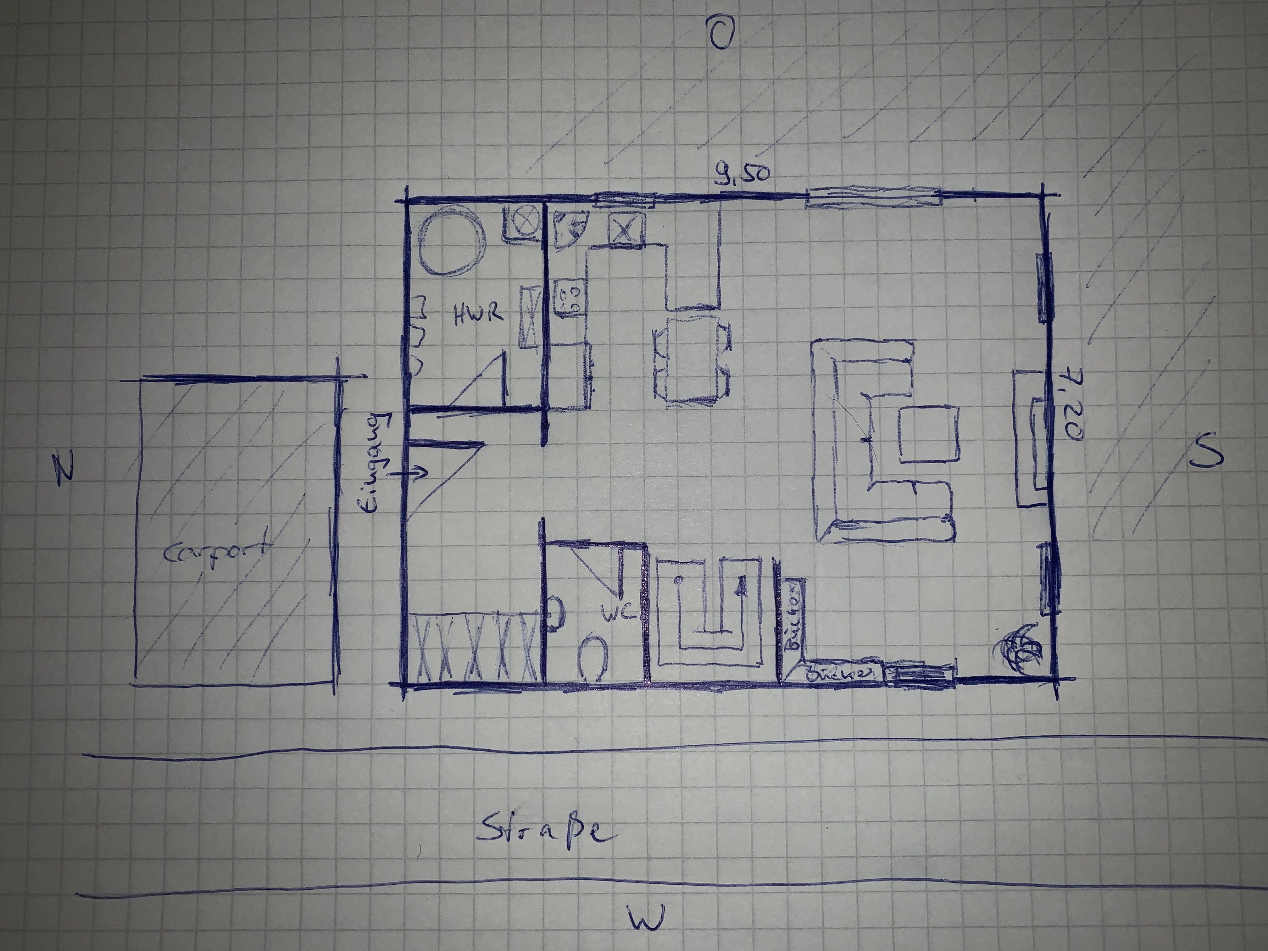

Ich hab mal versucht, das annähernd aufzumalen - bin aber nicht sicher, ob ich das richtig nachvollziehen konnte. Letztlich macht mir der Eingang auf Straßenseite Schwierigkeiten - krieg das nicht gescheit hin, ohne das das Sofa fast direkt am TV klebt usw. Ich hab das Gefühl, dass es sich besser aufteilen lässt, wenn der Eingang auf der Giebelseite ist. Könnte aber eventuell von außen bescheiden aussehen und ggf. in Bezug auf Statik nicht ganz passen... da soll sich mal lieber der Planer einen Kopf drum machen
bzw. dazu, ob der besagte EG-Grundriss in seinen "Originalmaßen" richtig wäre, hier ein neues DG dazu zu denken.
Ehrlich gesagt, verstehe ich bei dem besagten EG-Grundriss die Gesamt-Maße nicht 100%ig (11x8,25) - dazu bin ich zu sehr Laie (ist das einfach die Bruttofläche?). Wenn ich aber die Quadratmeterflächen der Räume nehme, komme ich zumindest im EG auf eine ähnliche Größe, wie wir sie zur Verfügung haben. Hab das in den Zeichnungen mal versucht, so ähnlich aufzubauen, mit etwas anderer Möbelverteilung... und entsprechend der Hausausrichtung verteilt.
Grundriss: Carport links, Eingang unten, Küche, Essecke, Wohnzimmer rechts, HWR/WC links.
Handgezeichnete Grundriss-Skizze eines Wohn- und Küchenbereichs mit Eingang, HWR, WC und Terrasse.

Da kann ich nicht recht folgen: wo soll Statik ein Problem mit einem giebelseitigen Eingang haben ?
Das sind Außenmaße.
