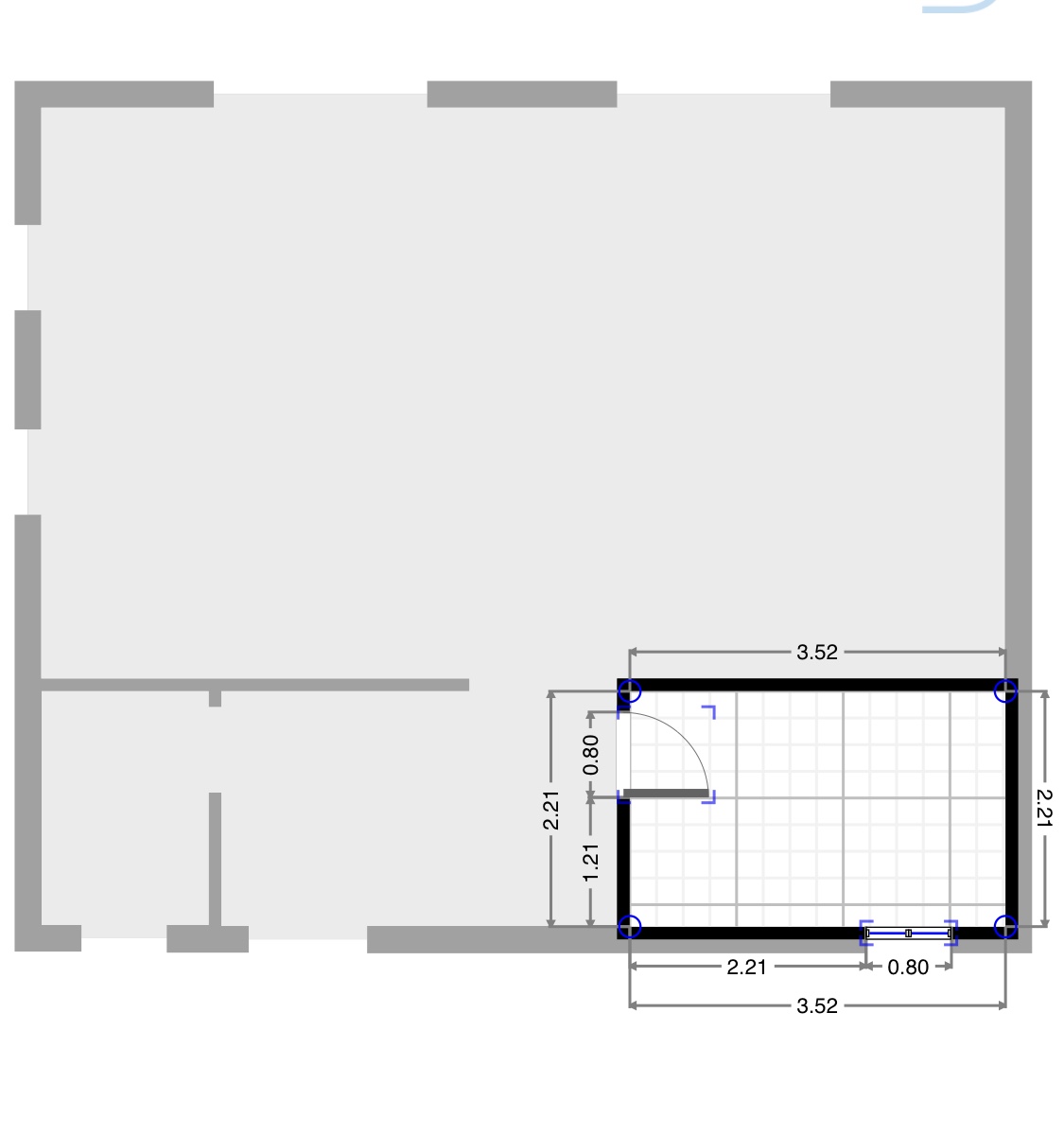

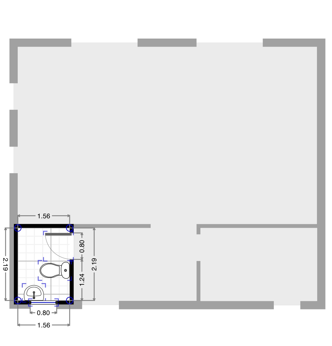

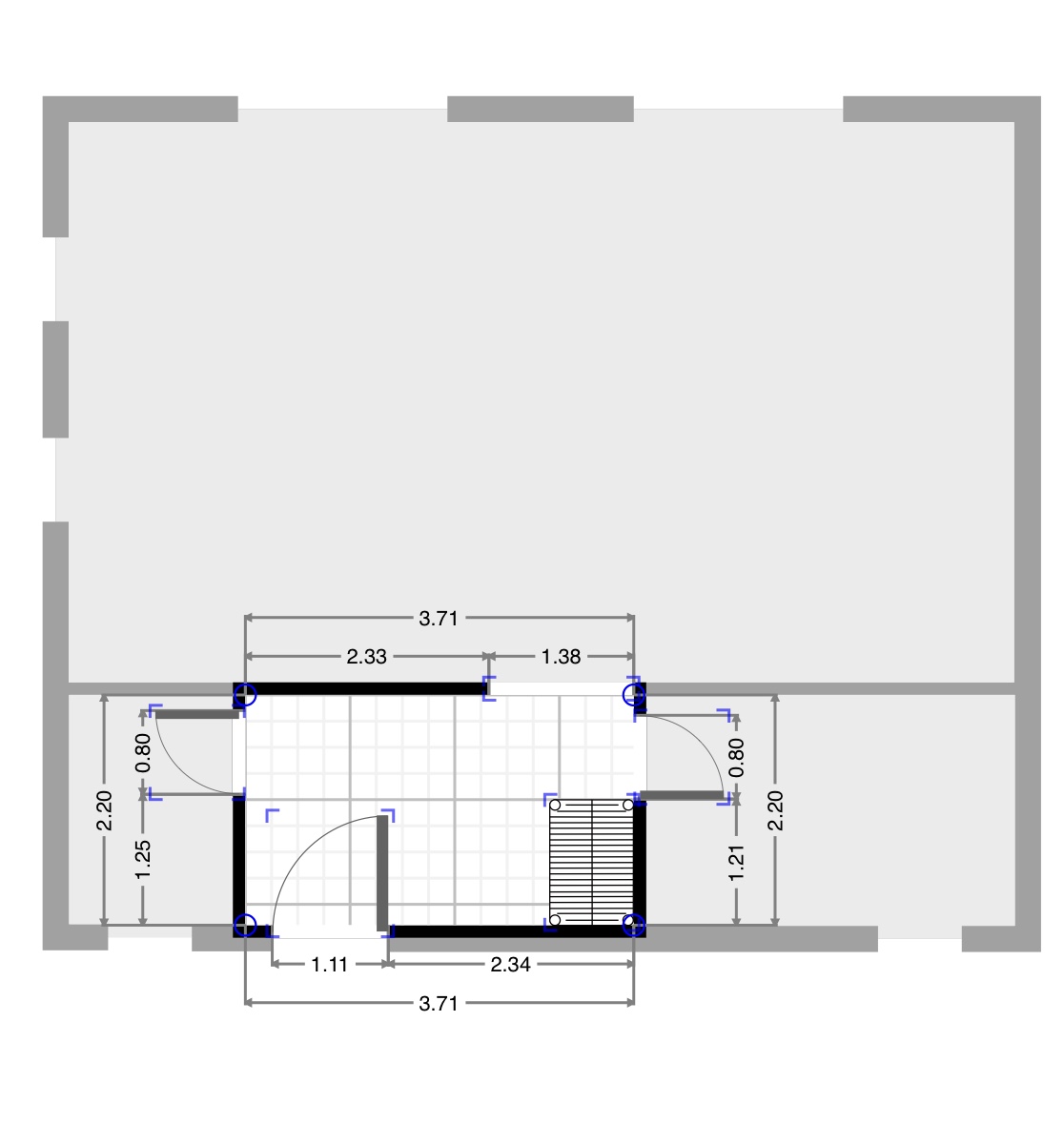

Na ja, das wäre auch eine Variante... im Anhang noch mal das ganze mit eingeblendeten Maßen... lässt sich leider irgendwie nicht für alle Räume zugleich einblenden, daher so...

Die Treppenlage wird im OG nicht funktionieren bzw. Der Raum über dem Hauswirtschaftsraum wird keine Stehhöhe haben.
Zeichne immer die 2 m Linie im OG ein
Gerade Treppe würde ich nicht nehmen
Google mal Treppe Platzbedarf
Guter Hinweis bzgl. Raum über Hauswirtschaftsraum... das stimmt wohl... ich schau dann mal nach Platzbedarf für Treppen

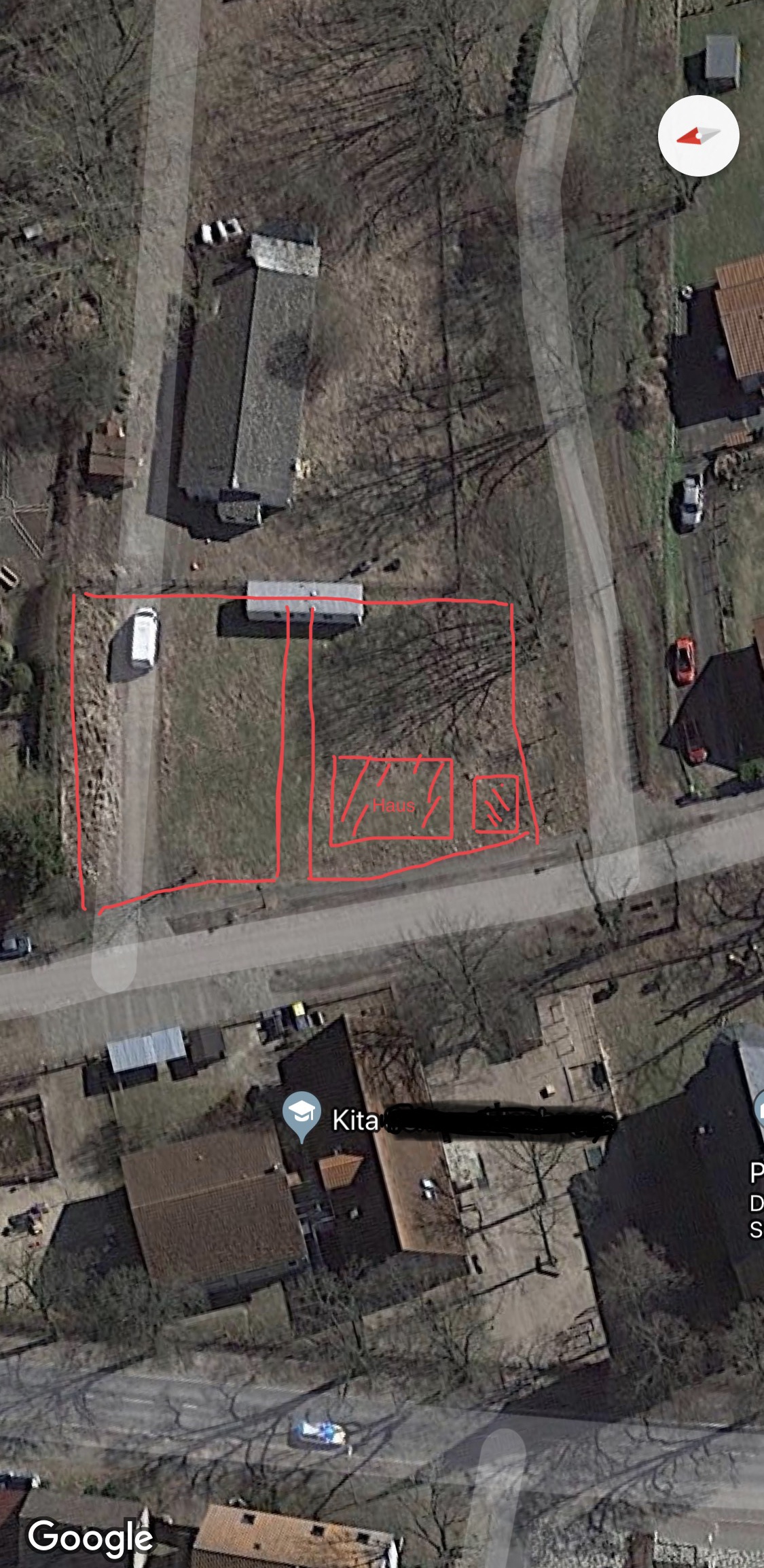

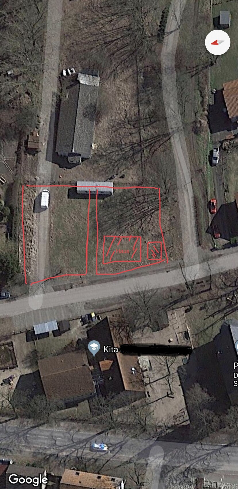

Ich weiß nicht, ob euch das was bringt, aber ich hab mal versucht in GoogleMaps das Grundstück ungefähr einzuzeichnen (die Flurkarte hat mein Freund bei Bekannten liegen gelassen)... Ist jetzt aber nicht genau ausgemessen... also habt etwas Geduld, bis ihr da was genaueres bekommt. Nebendran befindet sich ein zweites Grundstück, das ebenfalls verkauft wird. Die Baracke hinter dem Grundstück kommt weg, dort werden auch noch zwei weitere Häuser gebaut.
Luftbild von zwei Parzellen mit roten Grenzlinien; links Haus, rechts Nebengebäude.
Hier ist alles noch frisch... aber es gefällt uns schon sehr insbesondere wegen der Lage, auch wenn die Bebauungsvorgaben uns jetzt zwingen, das ganze noch mal umzudenken. Grundsätzlich ist das im Moment wirklich alles etwas holterdiepolter (und der Bebauungsplan für das Gebiet steht tatsächlich nicht im Netz, aber ich reiche nach ).

Ohne Lageplan keine Vorschläge. Zumindest keine Entwürfe.

Du sprichst mir aus der Seele: Warum muss man denn die Badewanne mitten ins Bad stellen? Ist das wirklich so? Die Ankleide werde ich komplett weglassen, wie von haydee vorgeschlagen. Die Küche gefällt mir leider auch nicht...
Die Ankleide würde besser funktionieren, wenn sie vom Flur aus zu begehen wäre. Dann wäre da auch mehr Platz für Schränke.

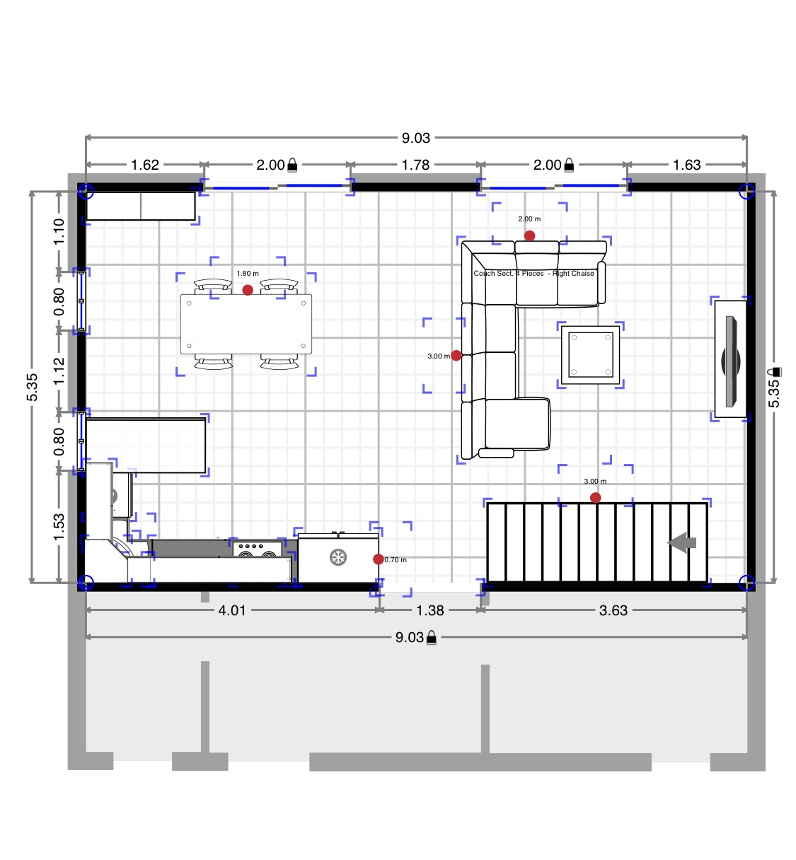

Ich habe das jetzt nur für die EG-Variante noch mal etwas angepasst:
- Treppe auf 3,10
- Sofa auf aktuelle Maße 3.00 x 2.00
- Küchenzeile so gelassen
- Küchentresen auf 75cm Tiefe
- Türen in Hauswirtschaftsraum und Gäste-WC 80cm breit gelassen
- Eingang und Wohnbereich-Tür über 1m
.... usw.
Nee... Deine Entwürfe funktionieren nicht. Du verzichtest auf notwendige Tragende Wände und baust Dir so 50000€ zusätzliche Statikkosten dazu
Worum es mir hier geht: Ich hätte gerne eine wirklich in den Wohnbereich integrierte Küche. Ich will auf keinen Fall ständig durch den Flur rennen, wenn ich mal nach oben ins Bad will o.ä. Ich will im Wohnbereich keinen Schlauchgrundriss und den Platz so gut/offen wie möglich halten.

Und jetzt bitte den Lageplan auf Karopapier!
