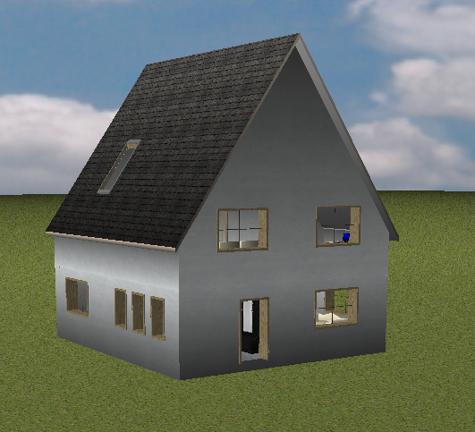

Wußte bis jetzt gar nicht, dass man ein 55° Dach bauen kann. Das sieht ja voll bescheiden aus:
Zweistöckiges Haus mit dunklem Satteldach auf Gras; Fenster zeigen Innenräume.
Hat das jemand schon mal life gesehen?
@ Ypg klar kann man ohne Gauben wohnen. Die TE wollte ursprünglich 2 Vollgeschosse und hat Unmengen an Bücher die Regalplatz brauchen.
Nachrüsten würde richtig teuer werden
Ist auch nicht meine Entscheidung. Das muss die TE und einfach mal alles durchspielen. Ob komfortabel zu Zweit oder etwas enger zu Dritt und 500 Bücher kommen weg. Platz ist da.
Meinst das jetzt ernst? Ob das schon mal jemand gesehen hat? Schon mal durch ne Altstadt gelaufen ?
Gesehen hab ich das schon oft ich würde sogar sagen auch mit noch steilerem Dach. Ob's einem gefällt ist ja was anderes, aber hab auch schon sanierte Häuser mit ähnlichem Dach gesehen die einen sehr modernen Stil beigemischt hatten...kaufen würde ich's jetzt nicht aber aussehen tut das so schlecht nicht.
Bei 35 bis 55° DN und Kniestock 120 braucht man Zwerchhäuser eher weniger, und Gauben machen da auch wenig Sinn.
Oberhalb etwa 42 bis 48° (= im Sinne perspektivischer Verzerrungen "gefühlte" 45°) ist nach meinem Geschmack Abstand von bodentiefen oder sonstig stark hochformatigen Fenstern (an den Giebelseiten) zu nehmen, sonst fände ich die Vertikalenbetonung too much.
Ob man ein Dorfbild unbedingt so konservieren muß, wie es in den Kindertagen der Eisenbahn ausgesehen hat, wage ich in Frage zu stellen. Davon kommt der Kaiser nicht wieder

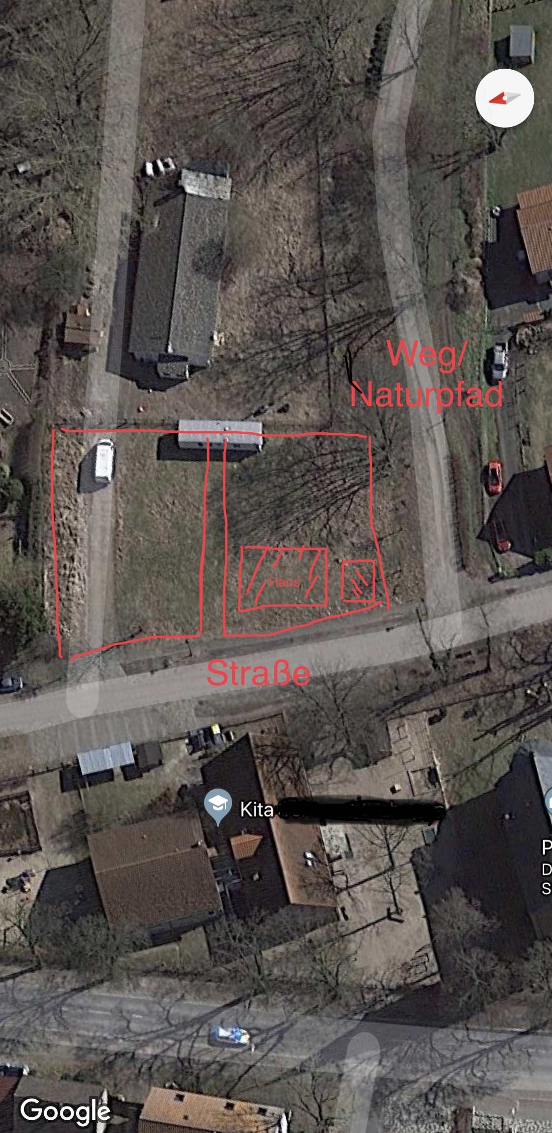

Deinen Google-Lageplan kann ich leider nicht identifizieren. Ist das Ding genordet oder ist der kleine Kompaß rechts oben relevant? Zu welcher Straße muss Du jetzt die Traufe ausrichten? Durch das Grundstück links von Euch geht da eine Straße oder kommt die noch weg?
Im Anhang noch mal kurz mit Erläuterung. Die Traufe muss zur Straße gebaut werden. Norden müsste links sein. Die Einfahrt durch das linke Grundstück kommt weg, stattdessen kommt eine neue zwischen die Grundstücke.
Ja, wir haben hier ne Straße in der nur solche Häuser stehen Auf 55 werden wir nicht gehen, wir bleiben bei 45.
Wir werden das zumindest mal durchrechnen lassen. Mal schauen.
