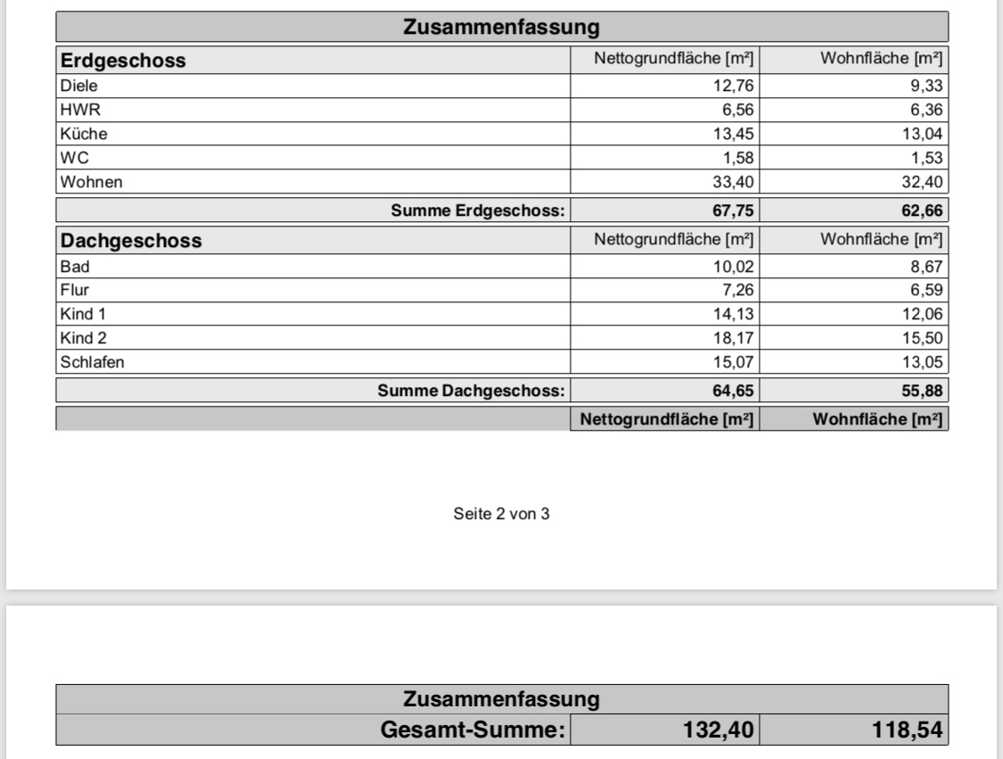

Das Problem ist hier, dass der Bauunternehmer mit uns von WNFL (also Wohnnettofläche) spricht. Bei der eigentlich mit ihm besprochenen Stadtvilla fiel das nicht weiter ins Gewicht. Bei dem Umstieg jetzt auf 1,5 Geschosse kostet mich das mindestens 10qm Wohnfläche... ich muss mal schauen, inwiefern ich da noch was rausholen kann.
WNFL... Du springst ja von Netto- zur Nutzfläche.
Das stimmt. Ich hab vorhin gefunden, dass man WNFL eigentlich mit Wohnnutzfläche ausschreibt. Nun habe ich folgendes Thema:
  • Im Vertrag steht nun: "ca. 135qm WNFL"
  • In seiner Flächenberechnung geht er aber wieder von Nettofläche aus - siehe Auszug
Tabellarische Aufstellung der Grundflächen und Wohnflächen zweier Stockwerke mit Raumnamen und Summen.
Das heißt also, dass der Bauunternehmer durchaus WNFL mit Nettofläche und nicht mit Wohnfläche oder Nutzfläche gleichsetzt. Und damit bleibt es bei dem bereits genannten Problem bzgl. der Fläche.
