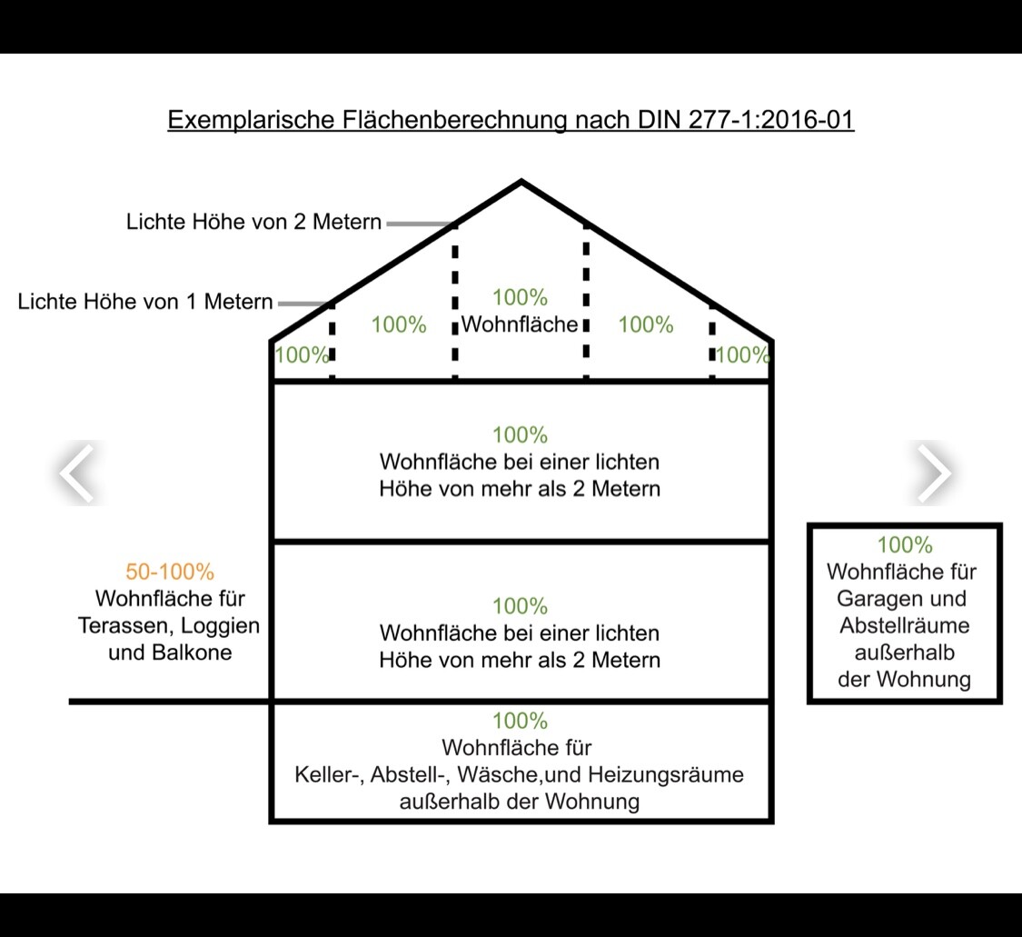

Ergänzung: gerechnet wird übrigens mit Din277. Und wenn ich mir da die angehängte Skizze anschaue (Quelle Wikipedia), dann ist das Angebot also schlüssig.
Diagramm eines Hausquerschnitts mit Flächenanteilen nach DIN 277-1: Wohnflächen, Terrassen, Garagen.
