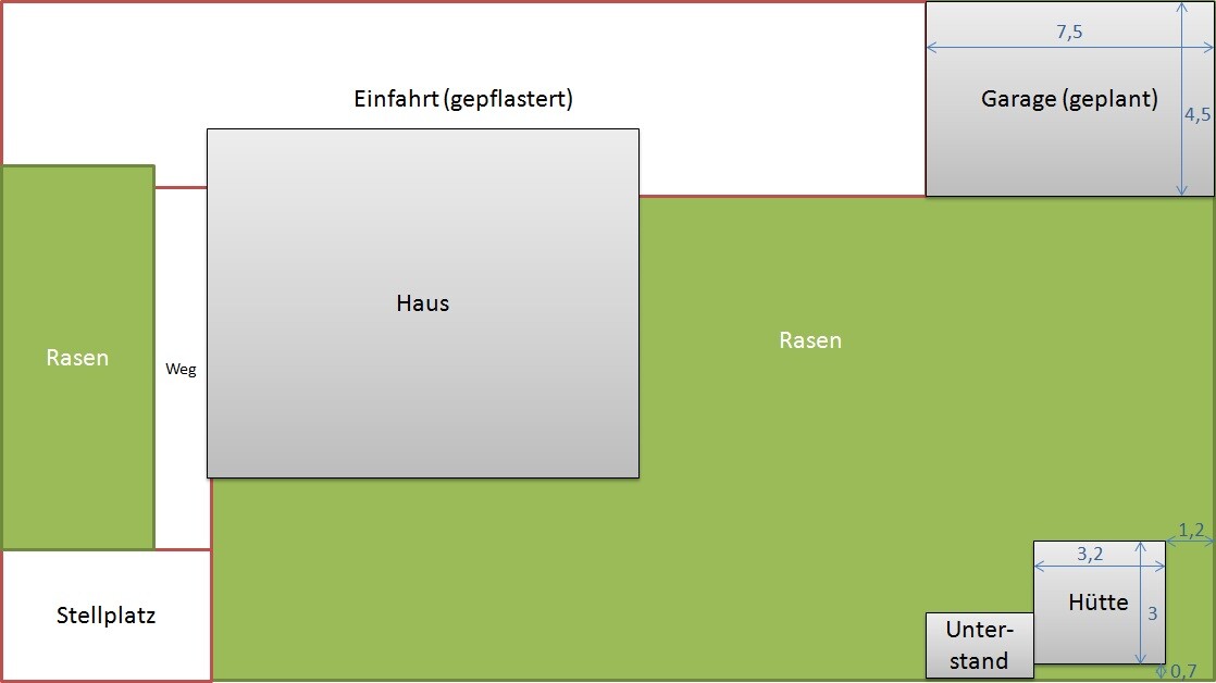

Bisher hatte ich mich immer nur mit dem Bau unserer Garage bzw. der Planung beschäftigt. Jetzt habe ich beim Bauamt angerufen und die Info bekommen (welche ich eh schon hatte) dass ich lediglich < 15 m Grenzlänge und < 3 m Höhe einhalten muss um genehmigungsfrei Grenzbebauung betreiben zu dürfen (Garage). Das ging sich auch bisher immer super aus, leider hab ich nie daran gedacht, die Gartenhütte im Eck "mit zu zählen"
Jetzt meinte der nette (ernsthaft) Herr vom Bauamt, dass ich das durchaus "muss" um genehmigungsfrei die Garage wie geplant stellen zu können.
Er meinte zwar auch, dass das "offiziell" so zu sein hat, im Zweifel aber kein Mensch nach misst, aber das is mir etwas zu heikel. Wollen ja net in Teufels Küche kommen
Hab versucht die Situation mal bildlich dazustellen.
Garage ist das einzige was aktuell nicht vorhanden ist. Rest steht wie eingezeichnet.
Was mach ich denn jetzt ?!
Muss ich von den verfügbaren 15 m, die Länge und Breite der vermalledeiten Garten-Hütte abziehen (auch wenn diese 0,7 und 1,2 m Abstand zur Grenze haben) ?
Würden nach Adam Riese noch 9 m bleiben. 3 x 6 ist mir aber zu klein.

Gibt es realistisch überhaupt eine Möglichkeit meine Wunschgarage (4,5 x 7,5) in die Ecke wie geplant zu bauen ?

Hütte versetzen - geht das? Oder Baugenehmigung einholen... Frag doch mal, wie teuer das ist... Wir hatten für die Garage einen Nachantrag gestellt und dafür 90 € bezahlt. Ich kann mir nicht vorstellen, dass die Hütte für die ein Problem darstellt, aber beantragen muss man auf jeden Fall.

unser ging sehr schnell... 2 Wochen. Natürlich könnte er abgelehnt werden, aber Du hast ja nichts zu verlieren, da Du schon die Aussage vom netten Herrn Bauamt bekommen hast.
Du kannst ja jetzt nicht diese Aussage ignorieren...

Du hast noch ein anderes Problem, denn der Unterstand ist ebenfalls grenzständig, muss also vermutlich auch mitgezählt werden. Incl. Unterstand kommst Du jetzt schon auf ca. 9m Grenzbebauung, hast also nur noch 6m übrig, wenn Du keine zusätzlichen Kosten auslösen willst.
Grundsätzlich gibt es 3 Möglichkeiten:
1. Abriss/Versetzen des Unterstandes und/oder der Gartenhütte - was Du ja schon fast ausgeschlossen hast
2. Garage mit 3m Abstand zur Ostgrenze planen/bauen und nur 6m Länge
3. Baulasteintagung auf Grundstück des nördlichen, östlichen oder (!) südlichen Nachbarn
Zur Baulasteintragung folgendes:
1. Du kannst - solange Deine Nachbarn die nötige(n) Baulasten eintragen und das Maß der Bebauung (Grundflächenzahl/Geschossflächenzahl) nicht generell überschritten ist - soviel Grenzbebauung haben, wie Du willst.
2. Für den Bauantrag und den Plan für die Baulasteintragung ist jeweils ein amtlicher Lageplan gesetzlich vorgeschrieben (siehe Landes-Bauordnung) - damit bist Du aus dem vereinfachten Verfahren zur Baugenehmigung (Freistellung) raus. Zusätzlich zu den Kosten für die amtlichen Lagepläne fallen Kosten für die Baulasteintragungen beim Bauordnungsamt und etwaige Entschädigungen für die Nachbarn an.
Zu den Kosten kann ich Dir per PN konkret Auskunft geben, wenn das BV in NRW liegt.
