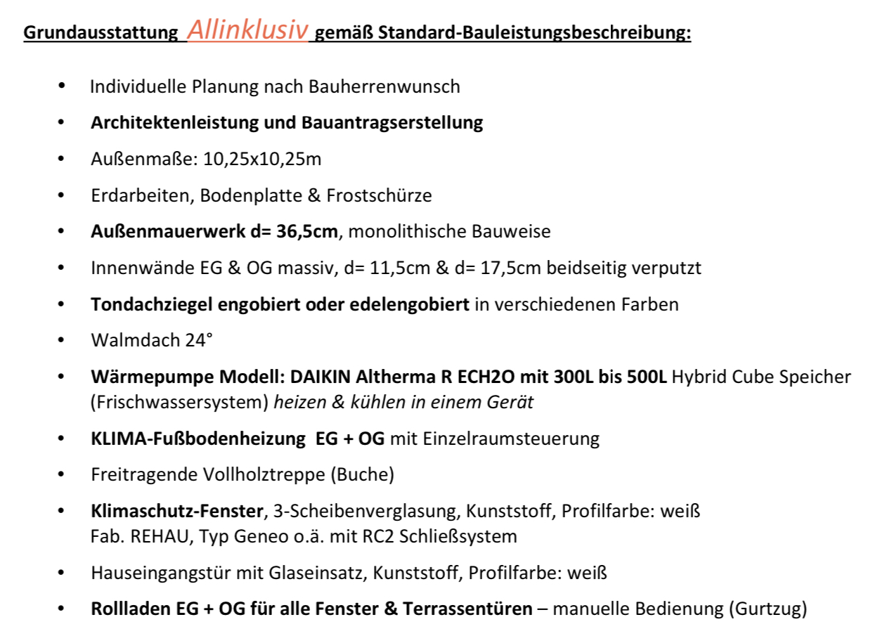

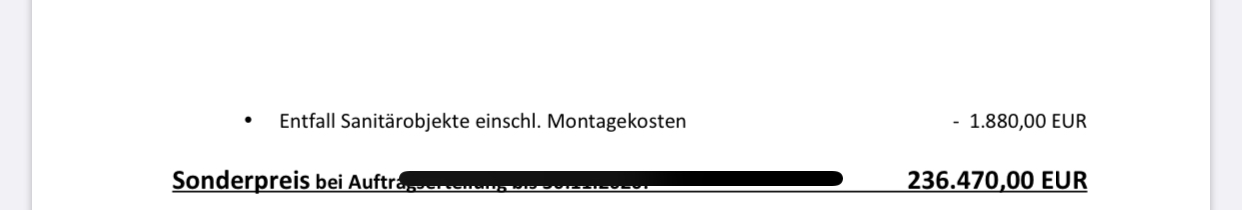

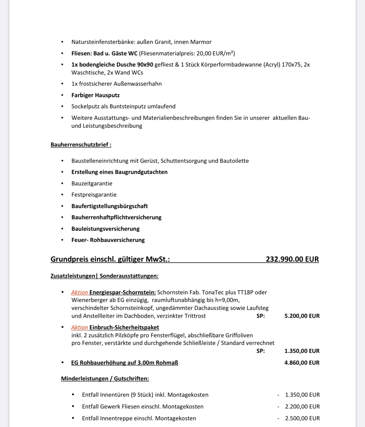

So, es ist zwar keine Bauleistungsbeschreibung, aber das fertige Angebot der Hausbaufirma die wir unterzeichnet haben (haben aber noch ein verlängertes Widerrufsrecht drin bis Mitte Januar)
Die Kostenaufstellung sieht im groben folgendermaßen aus:
Kosten: Grundstück 162.000€
Kaufnebenkosten: 13.800€
Hausbau (ohne Maler, Fliesen, Innentüren, Treppe)(inklusive Versicherungen, Baustelle Einrichtung und Entsorgung, Schornstein, Wandaufstockung, Einbruchsicherheitspaket) 236.470€
Vermesser: 3000€
Baugenehmigung: 1300€
Bodengutachter: 600€
Grundstück Erdarbeiten: 8000€
Regenwasserzisterne: 3000€
Außenanlagen: 45.000€
Erschließungskosten : 7000€ (Medien Ver- und Entsorgung)
3) 48.000 EL wurden auf dem Papier fiktiv so eingesetzt, um unser Eigenkapital damit aufzustocken. So habe ich es mir von meinem Mann erklären lassen und so hat der Finanzberater gemacht, noch bevor er bei den Banken eine Anfrage gestartet hat (weil 20K Eigenkapital tatsächlich ziemlich wenig sind.) Aufgrund dessen haben wir ein Angebot von einigen Banken bekommen, unter anderem auch die InG- Ing-Diba die ununterschiedliche Beleihungsmodelle angeboten hat (mit 1%, 2% mntl Tilgung; 20 Jahre Zinsbindung,usw.)
Auf dem Papier im Antrag für die Bank steht somit folgendes: Eigenmittel gesamt 75.T€. Barmittel 27.750€. EL: 48 T€ Grundstück 162.000 T€. Baukosten: 349.000€. Außenanlagen: 45 T€. Kaufnebenkosten : 13.770€. Kosten insgesamt: 574.760T€
Somit haben wir GK - Eigenkapital = Beleihungssumme 499.000€
Das mit der aufgestockten EL klären wir noch mal. Wofür das in der Kalkulation für die Bank angegeben wurde. Da haben wir jetzt auch eine oder andere Frage zu dieser Konstellation.
Allinklusive Grundausstattung gemäß Standard-Bauleistungsbeschreibung (Baumaßnahmen).
Bauangebot: Auflistung von Leistungen, Preisen und Zusatzleistungen in Listenform.
Dokument mit Kostenliste in EUR, teilweise geschwärzt, Gesamtsumme 236.470 EUR.

Die Firma heißt EWA Hausbau (aus Magdeburg und Potsdam). Ist eher eine kleinere. Die Bauleistungsbeschreibung kommt noch. Aller erstmal habe ich das zusammengefasste Angebot mit der groben Kostenaufstellung eingestellt.

Also ich bin keiner der Experten hier, aber was mir auffällt:
Wovon bezahlt ihr das MATERIAL für Treppe, Türen, Sanitär, Fliesen, sonstige Bodenbeläge und die Innenfarbe??
Das sind doch mindestens 20k. Und da müsstet ihr schon ALLES selber machen, was ja bei dem Umfang auch Wahnsinn ist, v.a. mit Kind dann.
Bei uns stört es zumindest keinen, wenn wir bis nachts am Haus werkeln.
Und vielleicht noch was:
inklusive gültiger Mehrwertsteuer steht da in eurem Vertrag.
Das haben wir grad auch immer, heißt aber 16 Prozent. Wenn ihr das Haus baut, gelten aber wieder 19%.
Das macht gleich mal wieder 7.000€ mehr, die ihr auch noch herbeischaffen müsst.
Habt ihr einen FINANZBERATER der Hausbaufirma? Das kommt mir extremst schöngerechnet vor :-(
Ohne Innentüren und Treppe?
Du schreibst: mein Mann hat Leute oder Firma oder irgendwie was... ich weiß jetzt nicht, wie das gemeint ist, aber wenn das definitiv so ist, dass Dein Mann Installateur ist, dann würdest Du das schreiben und dann wäre auch vieles kein Problem.
Wenn es definitiv ist, dass Dein Bruder eine Sanifirma hat, wo eine Duschwanne, zwei Tois und zwei Waschtische "abfallen", dann würde das hier irgendwo stehen. Steht aber nicht.
Also muss a) eine Leistung erbracht werden von einem bestimmten Wert, b) Material gekauft werden. Und das zaubert nun mal auch kein Ing. irgendwo kostenlos her.
Hier haben ganz viele selbst gestrichen. Zu zweit: 2-4 Wochen. Wir haben 3 1/2 Wochen zu zweit gebraucht. Jahresurlaub verbraten. (Freunde hatten plötzlich Grippe oder im Urlaub). Wie viele hier auch.
Andere haben streichen lassen, für Geld. Weil sie schnell einziehen mussten, weil die Wohnung schon gekündigt wurde. Die Wenigsten können sich Miete und Abtrag parallel leisten.
Viele haben schon ohne doppelte Buchführung schlucken müssen, weil der Puffer schon weggerechnet wurde, bevor der Bagger kam.
Ne Tür, die kostet auch mehr als 50€... eine Treppe, und die in Überlänge :eek: Es ist doch nicht so, dass Ihr von der ING-DiBa die 48000 bekommt - die fehlen!
