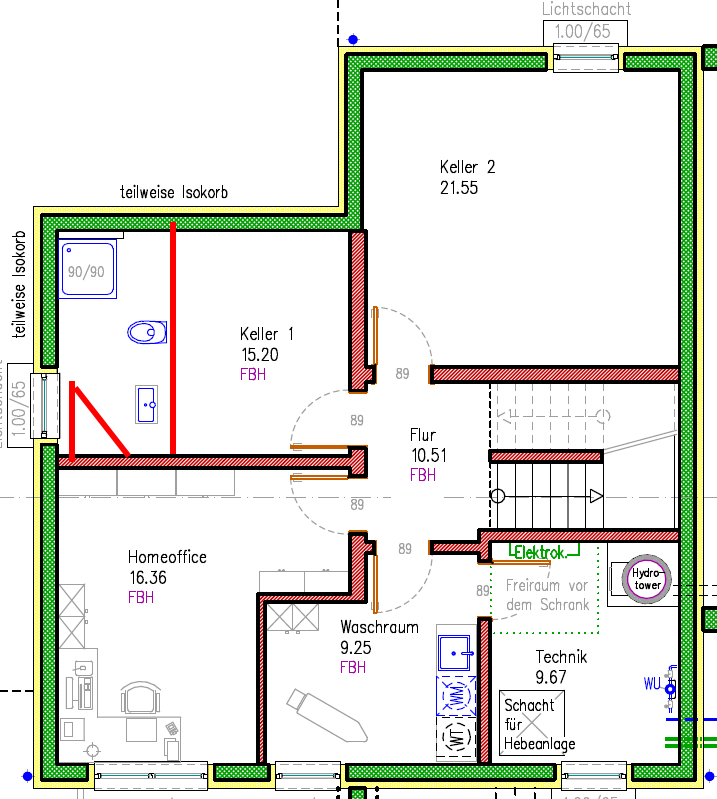

nach den Grundrissen zu urteilen sieht es nicht danach aus, bzw. sieht es nach einer Überlappung aus.
Kann man den da nicht wegbringen, sieht irgendwie nicht so wirklich einladend aus

Zurück zum Thema: jemand eine Idee wie der Keller optimiert werden kann?
Das wird schwer bis unmöglich.
Die tragenden Wände können nicht mehr verändert werden. Die Räume planunten haben alle ihre Berechtigung an dieser Stelle. Man könnte überlegen, den Wäscheraum zu verlegen und die so ziemlich einzig versetzbare Wand zu versetzen. Führt aber dazu, dass dann kein Fenster im WC wäre und das Büro riesig wird. Wenn man das nicht will, bleibt eigentlich nur, den jetzigen Raum zu teilen.
Notstrom
Welchen Raum würdest du teilen? Das „Bad“(
