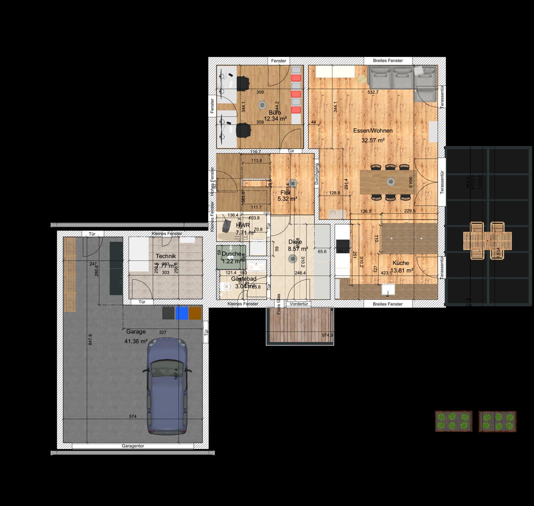

h28smbhHallo zusammen,
Wir planen nun seit ein paar Monaten den Grundriss unseres zukünftigen Hauses. Natürlich haben auch wir unsere Unsicherheiten, deshalb sind wir an Meinungen von anderen interessiert, die sich ebenfalls mit der Thematik beschäftigen.
Anbei sind die Pläne als Bilder angehängt.
Die Einrichtung ist nur beispielhaft eingefügt.
Ich freue mich über Kritik und Tipps!

Von wem stammt die Planung: Do-it-Yourself
Was gefällt besonders? Warum?
- Dass Technik keinen Platz im Haus belegt
- Dass Hauswirtschaftsraum halb unter der Treppe ist, und damit der Platz einigermaßen gut genutzt ist
- Dass Büro später als Schlafzimmer genutzt werden könnte
- Dass Südseitig viel Licht reinkommt
- Dass es eine Terrassentür zur Küche gibt
- Technik/Sanitär/Rohrleitungen konzentriert auf eine Ecke im Grundriss
Was gefällt nicht? Warum?
- Das Layout vom EG-Bad ist nicht ideal, aber ein längliches Bad haben wir nicht hinbekommen
- Evtl. „rutscht“ das Haus zu weit in den Süden durch die breite Garage
- Küche/Wohnen/Essen geht nicht „ums Eck“
Preisschätzung laut Architekt/Planer: für einen vergleichbaren Grundriss mit ingesamt 10 qm weniger Wohnfläche und ohne Holzfassade haben wir ein Angebot von einer Fertighausfirma über 505k schlüsselfertig bekommen. Ich schätzte diesen Grundriss auf ca. 550k.
Persönliches Preislimit fürs Haus, inkl. Ausstattung: 650k

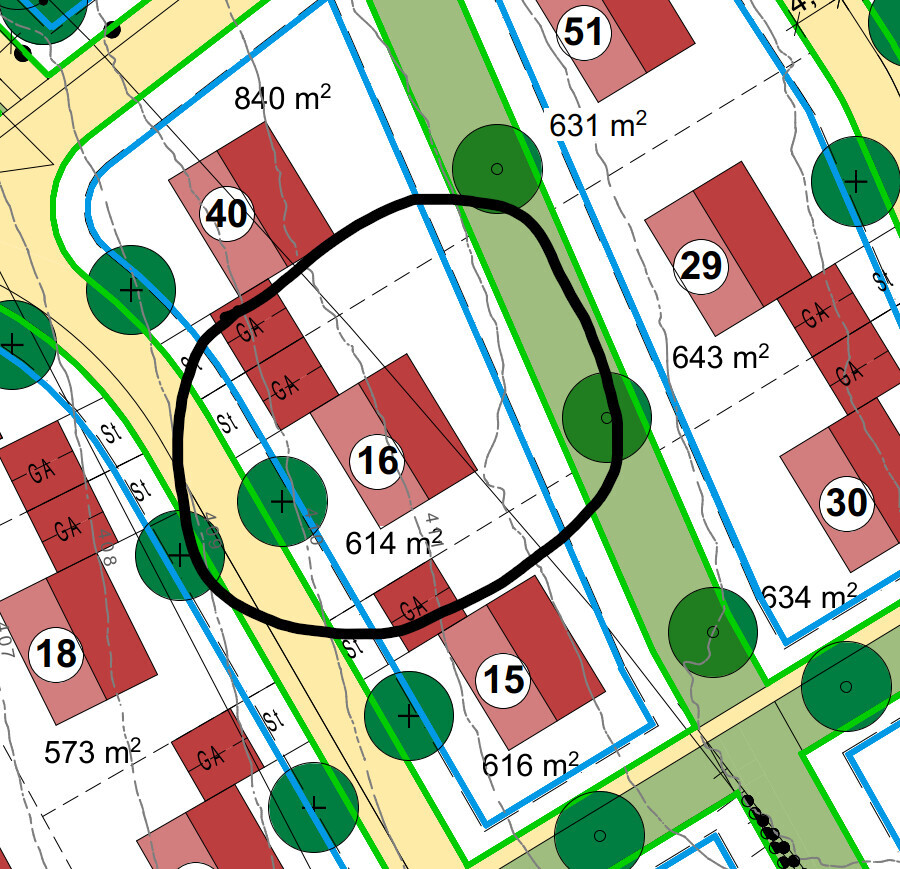

h28smbh schrieb:
Hier noch das Grundstück im BebauungsplanDa ist es nicht so eben wie gezeichnet. Steht etwas im Plan, ob die Haussymbole hinsichtlich der Firstrichtung verbindlich zu interpretieren sind ?https://www.instagram.com/11antgmxde/

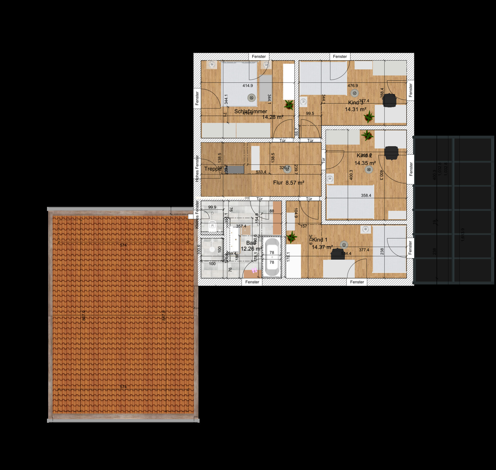

nordanney17.12.24 13:06h28smbh schrieb:
Ich schätzte diesen Grundriss auf ca. 550k.h28smbh schrieb:
ökologischer Holzbau,Ich denke nicht, wenn Du ökologisch bauen möchtest, dass Du bei 170qm mit "nur" 550k auskommst. Außer, ökologisch bedeutet bei Dir "nur" Holzrahmenbauweise und ansonsten wird wie jedes andere Haus auch gebaut. Wenn konsequent ökologisch, dann eher 100k mehr.Preis auch nur für die reinen Baukosten fürs Haus. Also ohne Erschließung, Garage, Haustechnik, Garten usw.
11ant schrieb:
Da ist es nicht so eben wie gezeichnet. Steht etwas im Plan, ob die Haussymbole hinsichtlich der Firstrichtung verbindlich zu interpretieren sind ?"Schemabaukörper (Bebauungsvorschlag mit Vorschlag Firstrichtung)"
Interpretiere ich das richtig als kann aber nicht mus?
