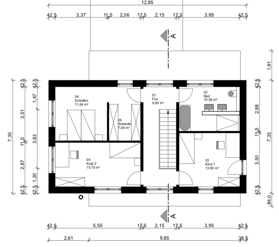

Fürs OG wären Maße interessant.
Hier kommt das OG samt Maßen.
Was mir nicht gefällt: WZ-Einrichtung wirkt unbehaglich. Um 90 Grad gedreht gg den Uhrzeigersinn würde es schon etwas behaglicher sein. Dennoch aufpassen mit zwei Zugängen - das WZ könnte einfach nicht gemütlich sein. Ist zwei Kindern auch solche Sache, welchen Weg sie abends einschlagen.
Bad ist unmöglich möbliert. Da jetzt schon Planungen investieren.
Wenn wir die WUZ-Einrichtung um 90 Grad drehen wäre die Wohnwand mitten im Flur. Das wäre auch etwas doof, oder sehe ich das falsch?
Über die zwei Zugänge des WZ haben wir auch schon philosophiert aber ist das nicht durch die offene Räumlichkeit bedingt?
Was meinst du mit der „unmöglichen möblierung“ im Bad? Das man bei Eintritt ins Bad frontal auf das WC schaut?

Im og sind noch viele Ecken wo es nicht rund läuft.
Verstehen wir nicht. Kannst du uns hier Beispiele nennen?

Aus dem einen Elternzimmer lieber ein Kinderzimmer machen.
Was wäre dann eine Alternative für das Schlafzimmer aus deiner Sicht?
tomtom79 schrieb:
Dem Bad würde paar m2 gut tun, vor allem bei der Badewanne und der Tür.
Ist wieder das Henne/Ei-Problem. Dann müssten wir die Fläche erhöhen und liefen wieder kn Richtung der 180m2 - welche in dieser Community hier als eigentlich nicht erforderlich definiert wurden.
tomtom79 schrieb:
Bei der Küche zum Flur eine Schiebetür einplanen.
Notiert

Grundriss eines Obergeschosses Flur, Bad, Schlafzimmer, Ankleide, zwei Kinderzimmer, Treppe.

guckuck225.08.19 10:32
Ich kann mich da mit diversen Raumgrößen und Proportionen nicht wirklich anfreunden.
Unten stört die beengte Eingangssituation. Ich weiß auch nicht, wozu heutzutage ein Windfang dienen soll.
Koch/Essbereich ist sehr großzügig, der Platz zwischen Essen und Wohnen ist verschenkt, der Wohnbereich klein.
Oben ist das Bad etwas eng, die Tür schlägt vor das Fenster. Der Treppenaufgang ist eigentlich genau falsch herum, so rennen alle am Bad und Schlafzimmer vorbei, der Weg zu den Kinderzimmer ist lang. Flur generell recht groß bei der Grundfläche. Schlafzimmer wieder etwas eng, Kinderzimmer planlinks fast etwas schlauchig.
Ich denke das Haus leidet aktuell an der mittigen Treppe, um die sich alles herum reihen muss.
Die angedachte Raumprogramm scheint mir bei der geplanten Wohnfläche nicht sinnvoll realisierbar.
