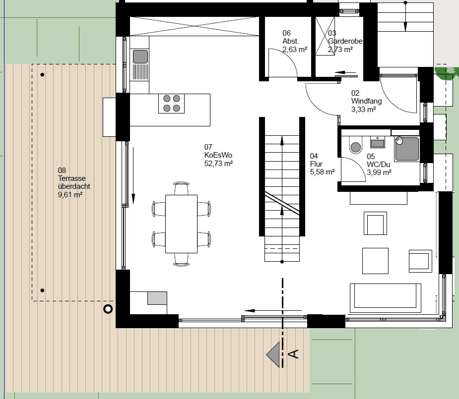

Da bleibt noch Hoffnung auf den „Würfel-Entwurf“. Da das schon ziemlich ernüchternd für den Architekten bzw uns ausfällt: Könnt ihr

kaho674 schrieb:
Ich würde da zuerst an sowas denken:
Zum Ausgleich würde ich wohl den Koch-/Essbereich etwas einkürzen und nach planunten verschieben.
Würde auch für Kind 2 mehr Raum ermöglichen. Aber der Versatz zum OG müsste ja komplett neu überlegt werden. Da kann man im Grunde auch gleich von vorn anfangen.
Tauschen? Hatte ich jetzt gar nicht gesagt. Fakt bleibt, Euer WZ ist sehr "öffentlich". Wenn da jetzt auch noch die Tür zum WC fast mit drin liegt, ist das stille Örtchen auch sehr öffentlich. Alles nicht gerade gemütlich. Eher saug ich mal im Windfang.
Auch so ne Geschmacksfrage. Bei nem Neubau wäre das für mich ein Schönheitsmakel.
Da würde ich mich übrigens anschließen. Das Bad ist nicht der Brüller. Aber sowas kann man noch ändern.
An deinem Bild erkenne ich gefühlt keine Änderung. Was hast du denn da eingebaut?
Das Bad müssen wir unbedingt umplanen, das gefällt uns so auch nicht.
guckuck2 schrieb:
Unten stört die beengte Eingangssituation. Ich weiß auch nicht, wozu heutzutage ein Windfang dienen soll.
Meine bessere Hälfte hätte den WIndfang gerne um mehr "Privatsphäre" zu haben. Beispiel Postbote der dann nicht direkt in die Wohnräume schauen kann. Hört sich für mich plausibel an.
guckuck2 schrieb:
Koch/Essbereich ist sehr großzügig, der Platz zwischen Essen und Wohnen ist verschenkt, der Wohnbereich klein.
Das stimmt allerdings, finden wir auch nicht gut.
guckuck2 schrieb:
Ich denke das Haus leidet aktuell an der mittigen Treppe, um die sich alles herum reihen muss.
Die angedachte Raumprogramm scheint mir bei der geplanten Wohnfläche nicht sinnvoll realisierbar.
Sehen wir genauso. Ich würde es sogar wie folgt beschreiben "Wir haben einen Entwurf der auf einen gewisse Architektur basiert auf dem man versucht unsere Wünsche hins. Grundriss anzupassen"
Unter 3 Meter würde ich ein Kinderzimmer nicht in einem Neubau planen. Zumindest nicht, wenn es nur 2 sind. Bei 3 Kinderzimmer muss man eben drücken, aber bei konventioneller Anzahl von Räumen sollten einige Maße stimmen.
3 Meter? Was meinst du mit 3 Metern? Sind doch rund 15m² Fläche. Auf was für ein Maß beziehen sich die 3 Meter?
Ankleide ist zu schmal. Bei zwei Schränke bleibt ein Gang von 75cm..., Ankleide ist reell nur 5 qm groß...
Das ist ein Punkt... Gefühlt drehen wir uns da im Kreis. Im ersten Wurf ging nur ein Schrank rein, jetzt sind es zwei aber nur mit einer schmalen Breite. Irgendwie hinkt das hinterher.
kaho674 schrieb:
Ich würde wohl ganz von der Treppe absehen und neu starten. zu viele Schwachstellen in den Räumen.
Habe das Gefühl, der Architekt versucht krampfhaft originell zu sein von außen. Das finde ich dann meist eher unoriginell.
Ist zwar schade für die Zeit aber ein Argument. Werde nachher mal eine Mail verfassen und schauen wie er dann reagiert.

Wenn man eine einläufige gerade Treppe auch noch in den Mittelpunkt stellt - was ihr unvermeidlich Dominanz verleiht - dann ist es leider kein kosmetischer, sondern zentraler Knackpunkt, wenn sie die falsche Laufrichtung hat. D.h. dann kann man letztere nicht einfach so drehen, sondern dann muß leider ein grundlegendes Reengineering her.

Macht euch der Architekt noch nen Entwurf mit einer anderen (nicht geraden) Treppe?
Ja, er hat uns noch einen Würfel versprochen, der wird aber im Wesentlichen Copy & Paste des Grundrisses von dem Entwurf hier sein (nehme ich an).

Etwas am Thema vorbei aber dennoch: Nehme den Wink mit dem Zaunpfahl dankend an. Werden dem Architekt sagen, dass wir uns vom Raumkonzept an das Hausdesign nähern sollten und nicht andersrum.

Ich bin auch für eine andere Variante. Es zwicken zu viele Ecken.
