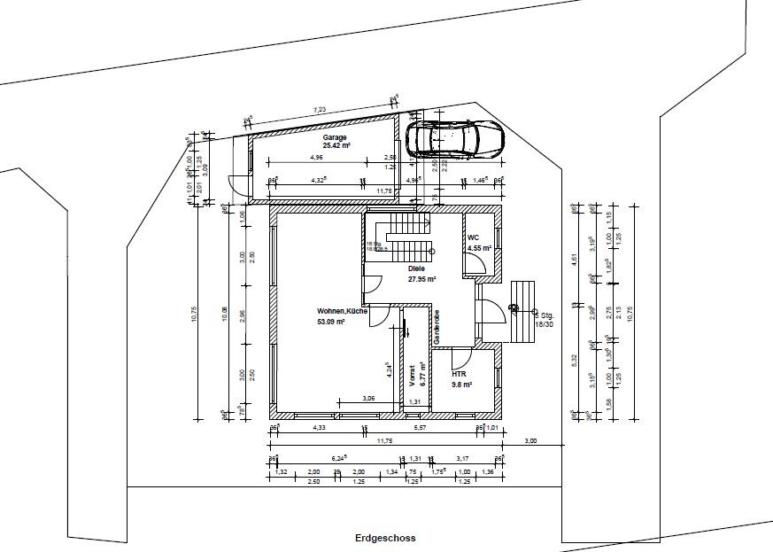

Raumbedarf im EG: Kochen/Essen/Wohnen, Speisekammer, Gäste-WC, Windfang, Flur

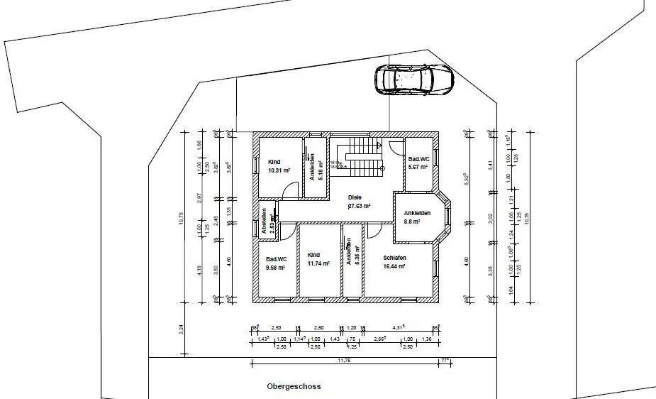

Raumbedarf im OG: 2 Kinderzimmer, Elternschlafzimmer, Ankleide, großes Familienbad

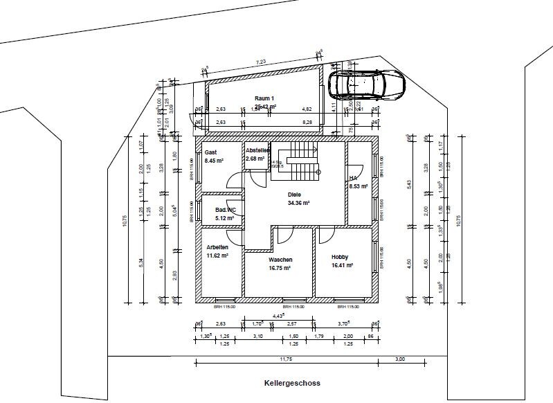

Raumbedarf im UG: Gästezimmer, Home Office, Hauswirtschaftsraum, Waschküche, Abstellraum

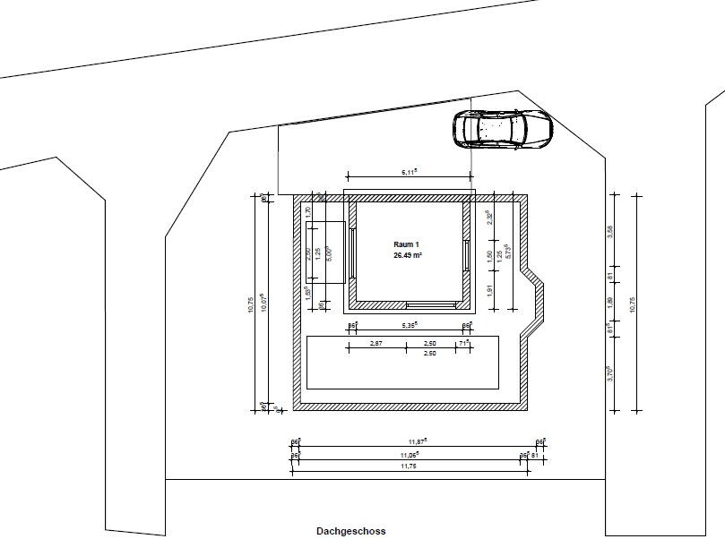

Balkon, Dachterrasse: Dachterrasse

- Kinderschlafzimmer zu klein
- Treppenform
- Dielen zu groß?
- Kein Elternbad benötigt
- kein HTR in EG benötigt
- Ankleiden in Kinderzimmer müssen nicht so groß sein, eher eine kleine Kammer wie in USA üblich.
Im UG hätten wir gerne Gästezimmer und Homeoffice auf der Nordseite mit bodentiefen Fenstern ( Garage müsste ein Stück nach planrechts verschoben werden)

Au weia, ein großes Haus voller winziger Räume!
insb. die zahllosen Schläuche: Ankleiden/Speisek/ HAR (2x, warum?), die für den jeweiligen Zweck aufgrund fehlender Stellmöglichkeit vollkommen ungeeignet sind, sind eine Fehlplanung.
Wie soll man sich in einem 1,20 breiten Schlauch ankleiden? Schranktiefe 60-70cm, damit Kleiderbügel hängen können, dann bleiben 50.60cm davor um sich anzuziehen? Da passt gerade so meine Schulter dazwischen, wie soll man da die Arme nach oben bekommen?
Wie man in einem 11x11m Haus nur 2 Kinderzimmer mit rund 11qm unterbringen kann, ist mir ein Rätsel. Da ist jeder 120qm Grundriss von Town & Country großzügiger geschnitten.
Welcher Stil soll das überhaupt sein? Bauhausvilla mit Gründerzeiterker? Ein Erker (das einzige Highlight im Grundriss), der dann als Ankleide Missbraucht wird?
Staffelgeschoss mit Ausblick auf die Unterseite einer Photovoltaik Installation, echt jetzt?
Studiert hat der Architekt, aber vielleicht ist dies sein erstes Projekt?
PS. Neuen Architekten suchen und falls der alte eine Rechnung schreibt damit drohen ihn wegen Arbeitsverweigerung sowie Verletzung diverser Normen anzuzeigen.

Was soll in das Zimmer im DG?

Fangen wir mal positiv an: Haus steht im Baufenster. Aber: Haustechnik im EG trotz Keller, insgesamt 90qm Diele über drei Stockwerke verteilt, dieser angeschrägte Erker funktioniert optisch auch nicht richtig, drei Bäder plus ein WC im EG, Kinderzimmer auf 10qm verkleinert zugunsten Ankleide, Solarthermie vor Balkontür zur Dachterrasse? Da würde ich nochmal von null anfangen, statt zu jetzt zu verschlimmbessern.
