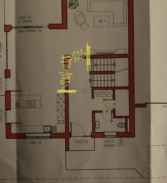

Ich würde den Flur einkürzen und nur noch mit einer kurzen freistehenden Wand (zb genau dort, wo jetzt der Durchgang Ess/WZ ist oder vor der Kellertreppe) etwas abgrenzen.
Puh... In meinem Gehirn hast du gerade ein ziemliches Wirrwarr verursacht. Könntest du das visualisieren? Verstehe ich noch nicht ganz ‍
ypg13.11.19 22:03
Flur bis Treppe einkürzen ->Treppe mit im Allraum.
Wandscheibe von ca. 1 Meter Breite mal irgendwohin, also als gestalterisches Mittel oder als Sichtschutz vor die Kellertreppe.... so verwirrend kann das doch gar nicht sein
Notstrom13.11.19 22:10
...so?

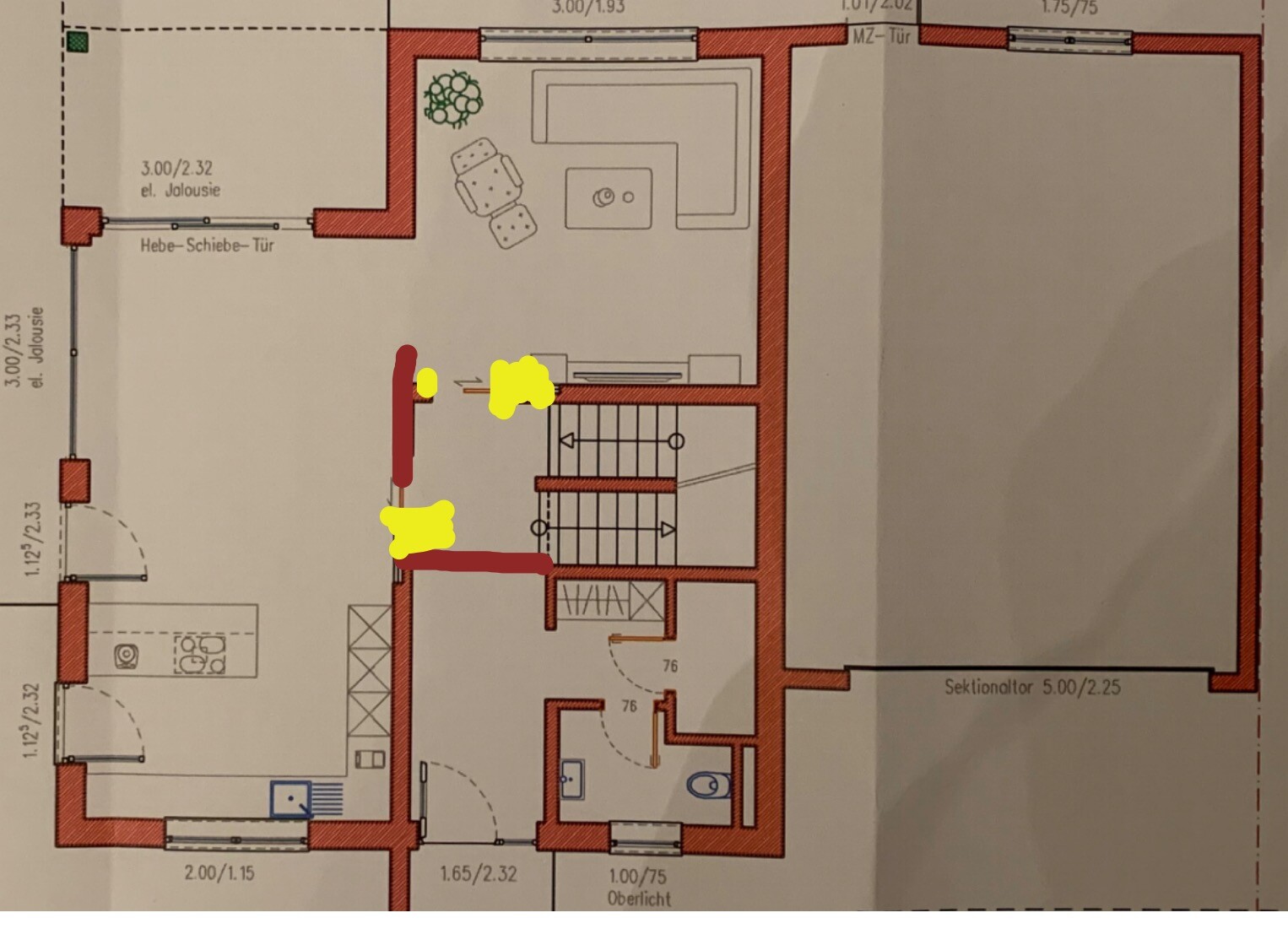

ypg13.11.19 22:29
Ja, so in etwa
Grundriss einer Wohnung: Küche links, Wohnzimmer oben, Treppe Mitte, rote Wände, gelbe Markierungen.
