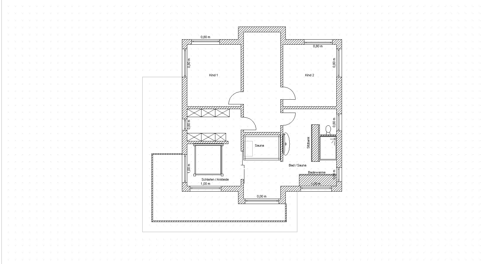

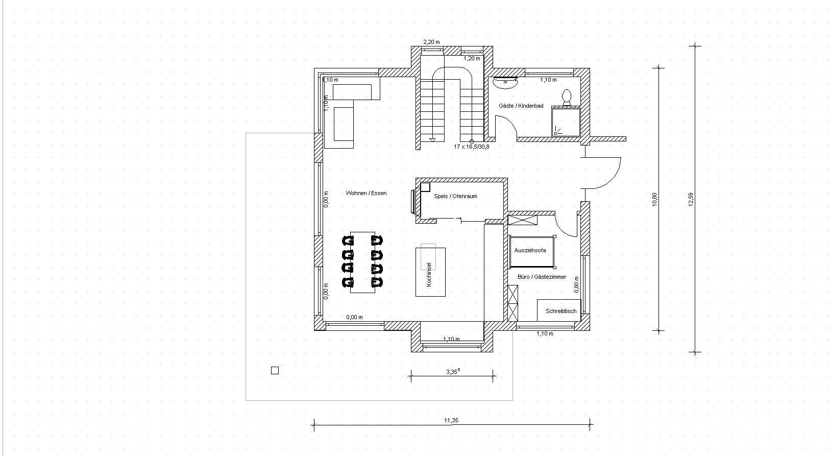

nach längerer Zeit passiven Mitlesens ist es bei uns nun so weit. Wir planen konkret auf einem bereits vorhandenen Grundstück (900 qm annähernd quadratisch, keine besonderen Bauvorschriften) im Landkreis Landshut ein Einfamilienhaus mit ca. 210 qm Wohnfläche.
Durch einige Besuche in Musterhausparks sowie Gesprächen mit einigen Anbietern ist nach und nach ein Grundriss entstanden der unsere Vorstellungen sehr gut widerspiegelt.
Wir würden uns sehr über konstruktive Kritik von eurer Seite freuen. Insbesondere bei Abstände, Durchgänge und Flurgrößen sind wir im Moment etwas unsicher wie die geplante Breite wirkt oder praktikabel ist.
Eine erste Kostenschätzung mit 2500 €/m² (Eigenleistungen bzw. Eigenvergabe von Gewerken ist möglich bzw. sogar gewünscht) + 100.000 € Keller + Abrisskosten (hoher Eigenanteil) würde ca. 625.000 € (zzgl. Küche etc.) ergeben. Ist dies realistisch?
Danke schon Mal!
Sebastian

Raumbedarf im EG, Küche/Essen/Wohnen, Gästezimmer/Bad, Garderobe OG: 2 Kinderzimmer, Schlaf/Ankleidezimmer, Bad mit Saunabereich

Ohne Maße kann man Abstände schlecht beurteilen.
Die Toilette im EG-Bad gehört gedreht, dann gibt es da keinen zu kleinen Abstand.
Im OG fällt mir die Wanne auf, die mir sehr schmal daherkommt.
Das Schlafzimmer ist nicht wirklich ein Raum (der Behaglichkeit)
Ohne Maße zu beurteilen, finde ich den Entwurf nicht würdig, in weiter zu betrachten: bei 210qm das Kinderbad in Kombi mit dem Gast-WC, die lange Schraube durchs ganze Haus, um die Küche zu erreichen. Dabei noch an der Chillecke entlang. Schlafzimmer hab ich schon genannt, Bad größer als Kinderzimmer...

hampshire16.03.20 20:11Lass mich raten: Der Entwurf ist inspiriert von einer Reihe von Teilaspekten, die Dich in anderen Häusern begeistert haben
Was tun?
Mach eine Liste wie oben und ergänze diese um eine weitere Liste in der Du aufführst was ihr (alle) gerne macht und wie euer tägliches Leben aussieht / aussehen soll. Damit gehst Du zu jemandem der Bock darauf hat aus Deinen funktionalen und non-funktionalen Anforderungen ein Gebäude zu entwerfen. Ob das ein Fertighaushersteller, GU oder Architekt ist ist erst mal zweitrangig - meine Wahl wäre wieder letzterer. Wie groß das Haus dann wird, wird sich zeigen - Du bist ja nicht auf 215qm festgelegt oder? Manchmal ist etwas kleiner besser - ohne notwendigerweise billiger zu sein.
Budget sieht erst mal überschlagen ganz OK aus.
- Anordnung von Schlafbereich und Ankleide in einer offenen Bauweise
- Sauna mit Platz für Relaxliegen und
- angrenzendem spa-ähnlichem Badezimmer
- Dusche im EG
- zentrale Speis ohne Tageslicht
- offene Küche zum Essbereich
- "Kapitäns"-Erker
- Gäste/Büro direkt am Eingang
- Zentraler Ofen
Was tun?
