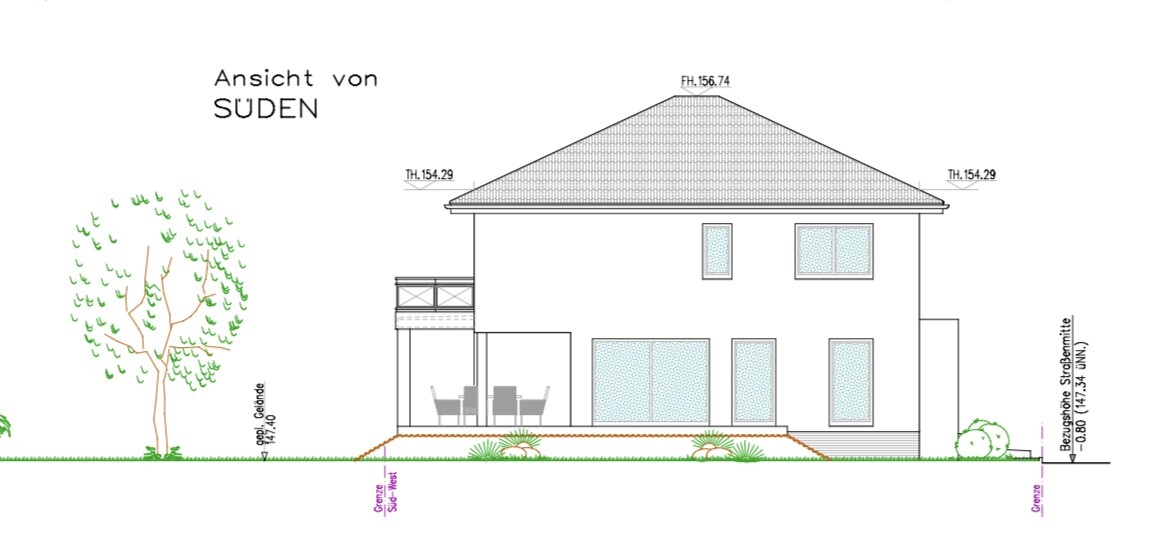

So ein Balkon kostet Geld und wird vermutlich nie genutzt. Lege es nur als Flachdach aus.

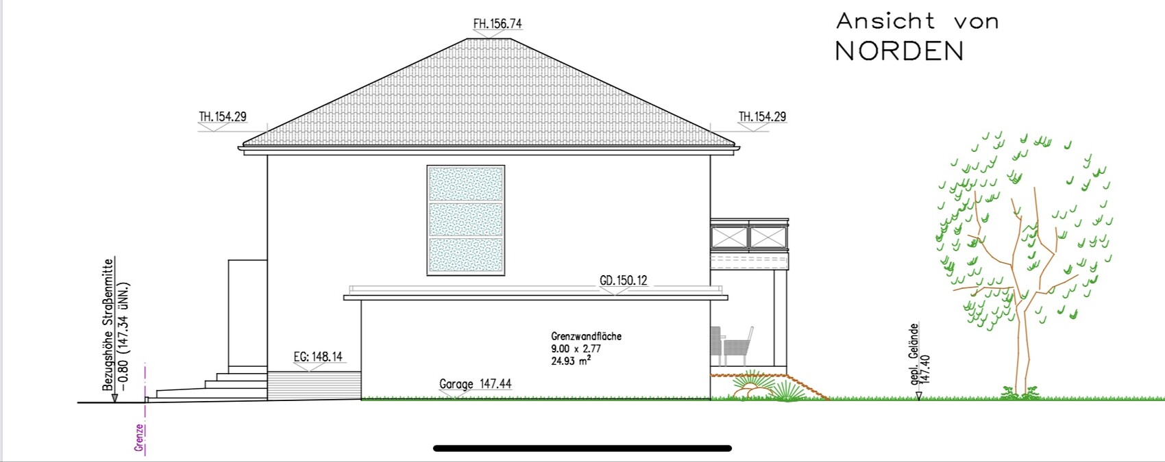

Haben heute früh die Ansichten bekommen, ist aus unserer Sicht noch nicht optimal.. vor allem stört meine bessere Hälfte die Terrassenüberdachung (3 Pfosten, siehe Ansicht Süden), wenn wir die Überdachung aber nur auf die Einbuchtung der Decke aus dem 1. OG beschränken wäre uns das zu wenig überdachte Terrasse. Fragen uns ob wir im Kinderzimmer 1 (Ansicht Süden) und 2 (Ansicht Norden) noch je ein Fenster hinzufügen sollten (einmal südlich Richtung Terrasse und einmal nördlich Richtung Garage).
Was meint ihr?
Was meint ihr?
