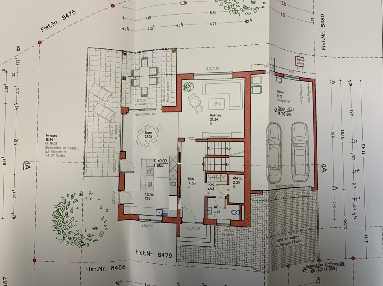

ᐅ Einfamilienhaus, ~160m², Bauhausstil; Erster Entwurf nach unseren Wünschen
Erstellt am: 23.08.19 22:03
Notstrom24.11.19 08:14
Ja, und was? Mit welchen Zeichnungen?
Mit dem Stand von heute. Der Architekt hat uns den Hinweis gegeben das wir die Ansichten / Fenster noch ändern können. Einzige Einschränkung nach Stellen des Bauantrags sei der Umfang des Baukörpers.

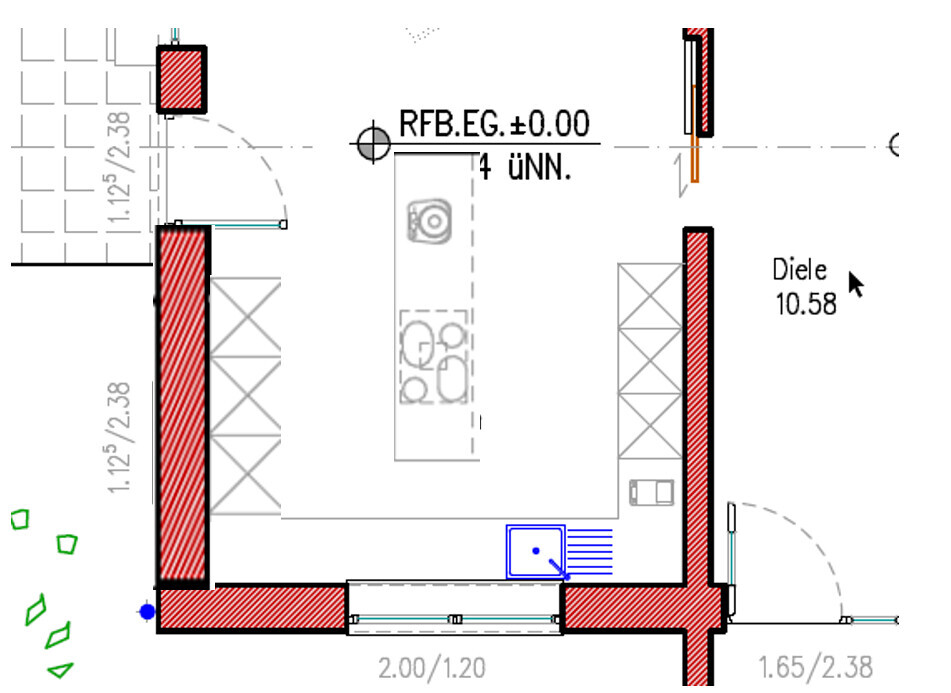

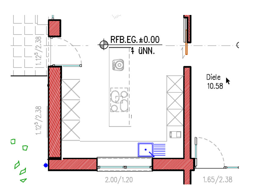

Kurze Frage: Seht ihr eigentlich ein Problem bei der Realisierung einer freistehenden Insel-Küche? Wir spielen gerade mit dem Gedanken die Küche um 90° zu drehen im Vergleich zum derzeitigen Stand.
Würde sie dann "im Weg" stehen? Was meint ihr?
Option 1)

Option 2)
Grundriss eines Küchen- und Wohnbereichs mit Kochinsel, Türen und Maßen.
Würde dann noch irgendwo ein Fenster / Lichtband / Oberlicht einbauen.. So wäre mir das gefühlt zu "dunkel"?
Aber vorab wäre eben die relevante Frage ob das überhaupt ginge (Rein vom Raumkonzept..)

Sehe keinen Unterschied zwischen 1 und 2. So viele Schränke halte ich allerdings für übertrieben.
Klar kannst Du die Insel drehen, wie es Dir gefällt. Ich würde gleich noch die Türen ändern:

Mir hat die ursprüngliche Planung besser gefallen. Bei der Insel in der Mitte sieht es für mich so aus als müsste man sich immer um diese Insel rumschlängeln, wenn man von einer Küchenzeile zur anderen muss. Wie viel Platz bleibt denn zwischen der Fenster-/Spül-Arbeitsfläche zur Insel?
Pinky030129.11.19 10:56
Und wie breit ist die Insel in dem Vorschlag? Sieht aus wie 60cm, das macht dann keinen Sinn.
Lumpi_LE29.11.19 11:03
Insel ist gut mit einem L oder I, mit einem U kann schnell wuselig werden
