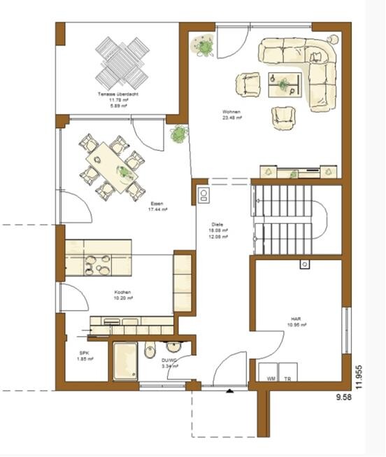

Im Anhang sende ich Ihnen einen EG-Grundriss welchen wir von der Raumaufteilung / Raumkonzept sehr logisch und harmonisch fanden, z.B.
- Gäste-WC eher „weiter weg“
- Speisekammer direkt an der Küche
- Überdachte Terrasse durch einen Vorsprung
- Halboffenes Raumkonzept Wohn-Ess-Bereich mit einem „räumlich abgetrennten“ Wohnzimmer
Ich denke wir sollten mit dem Entwurf neu starten, die Räume haben aus unserer Sicht zu viele Schwachstellen und es bedrückt uns das wir uns dem Haus fügen müssen und nicht das Haus aus unseren Wünschen heraus entspringt.

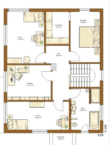

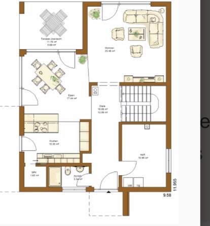

Notstrom28.08.19 08:51
Macht nichts. Ein Architekt muss damit leben, dass der erst- oder zweite Entwurf nicht genehm ist.
Und wenn es 180qm werden, ... wenn Ihr es bezahlen könnt und wollt, bitte. Vielleicht kann man dann auf den Keller verzichten?
Welcher Entwurf von Rensch-Haus gefällt denn? Vielleicht fällt uns dazubetwas ein?Hier die Grundrisse. Die sind zwar nicht 100%ig was wir gerne hätten (Schlafzimmer im OG sehr schmal, Technik ins EG,...) aber mit der „Verschachtelung“ geht das schon in unsere Richtung, gerade auch weil wir kein völlig offenes Konzept möchten.
