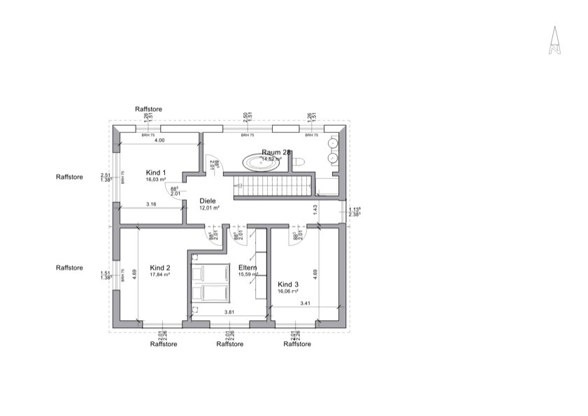

Liebe Gemeinde,
wir sind aktuell dabei unser Haus zu planen. Der Notartermin für das Grundstück in am 07.10. und danach wollen wir uns schnellstmöglich zwischen einem der drei in Frage kommenden Bauanbieter entscheiden. Das Grundstück liegt in 95326 Kulmbach und wir wollen spätestens um Mai 2024 einziehen um unseren Sohn direkt in der richtigen Schule einzuschulen.
Wir haben auf Basis von bestehenden Grundrissen in diversen Iterationen und Feedbackrunden diesen Grundriss erarbeitet. Da uns total die Erfahrung fehlt und die Baufirmen alle keine sachdienlichen Hinweise (mehr) zur Verbesserung geben, hoffe ich auf das kollektive Feedback der Runde.

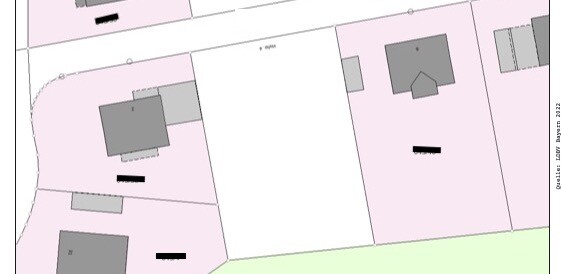

Größe des Grundstücks: 996 m2
Hang: Ja - 5m Höhenunterschied auf 40m Grundstückslänge, Abfall von Straße (Norden) in Richtung Süden
Grundflächenzahl: 0,3
Geschossflächenzahl: 0,6
Baufenster, Baulinie und -grenze: 5m ab Straße
Randbebauung: Westen, Osten, Süden
Anzahl Stellplatz: 2

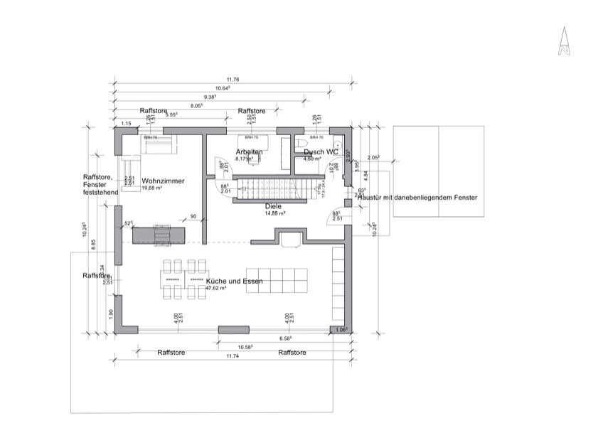

* EG: Großes Zimmer zum Wohnen, Essen und Kochen, dazu Arbeitszimmer und Duschbad
* OG: 3 Kinderzimmer, 1 Elternschlafzimmer, großes Familienbad

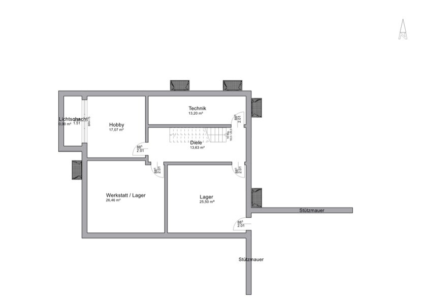

* KG: Hauswirtschaftsraum, Werkstatt, Gästezimmer, Lager

Was gefällt besonders? Warum? Raumaufteilung im EG passt uns sehr gut
Was gefällt nicht? Warum? Räume im OG teilweise zu verwinkelt, Bad sehr länglich

Meine ersten Gedanken:
1. sehr viel Platz für Küche und Essen im Süden. Finde ich gut. Wohnzimmer im Norden. Das passt. Allerdings verstehe ich die Kochinsel (?) nicht. Diese würde ich parallel zu den Hochschränken planen.
2. Was ist dieser Rücksprung? Ist der für den Kühlschrank? Den würde ich aufgrund des dahinterliegenden Flures so nicht planen
3. Was ist das Zwischen Essen und Wohnen?
4. "Haustüre mit danebenliegendem Fenster" würde ich so nicht planen, sondern eine Haustür mit Fenster ohne Wand dazwischen wählen
5. Wie breit ist der Gang/Eingang unten?
6. zu überlegen ist aus meiner Sicht die Treppe etwas nach Süden zu verschieben, den Gang im EG und die Räume im OG damit etwas zu verkleinern, dafür das Bad im OG zu vergrößern
7. Außerdem würde ich das Schlauchbad in Elternbad und Kinderbad teilen und in dem Zug über die Notwendigkeit der Dusche im EG nachdenken
8. Elternschlafzimmer würde ich im Leben nicht zwischen zwei Kinderzimmer legen

- Die Nische für den Kühlschrank: Aus meiner sicht sind freistehende Kühlschränke aktuell so eine Mode-Erscheinung. Ob das immer so bleibt / ob man sich später vielleicht mal was anderes wünscht? Dann hätte man da eine unnütze Nische in der Wand. Oder eine Besenkammer, je nachdem.
- Kind 2 / Eltern: Das Kinderzimmer profitiert von dem Schlauchigen Eingang kaum, das Elternzimmer würde von etwas mehr Platz ggf profitieren. Ich würde die Tür da zum Kinderzimmer etwas nach links ziehen und dem Elternschlafzimmer einen breiteren Eingang spendieren.
Ach ja, dem Vorredner schließe ich mich bzgl Kinderzimmer an: Ich würde unser Schlafzimmer auch ungern neben Kinderzimmern haben. Kommt auf's Kind an, unserer ist ein leichter Schläfer und wird von jedem Geräusch wach.

die Einbuchtung im Flur stört. Das hat die Küche auch nicht nötig. Sackmann man einiges schieben und somit auf die Einbuchtung verzichten. Ggf aber auch mit einem großen Garderobenschrank vermitteln, damit es kein Nadelöhr gibt.
Oben gefällt mir gar nichts! Bad ist zu weit zurückversetzt, eine Badeoase vor dem eigentlichen Bad ist irgendwie fehl.
Viel Keller sehe ich.
Budget ist durch Keller knapp. Ich würde gern mal den Hang im Baufenster sehen! Es sieht so aus, als wenn man diesen mit in die Wohnfläche, also auch den Keller als UG mit im Haus integriert und somit auf eine Ebene verzichten könnte.

Unten ist der Grundriss bis auf den Rücksprung passend, bei drei Kindern wird der Garderobenplatz nicht mehr ausreichen.
Oben halte ich ihn für suboptimal durch den unnützen schmalen Flur, die Eingangsnase beim Kinderzimmer und das verwinkelte Badezimmer.
Den Preis von 650k€ halte ich für ambitioniert durch den Keller und vor allem durch den Hang (siehe schon geplante Stützmauern und dabei wird es nicht bleiben...)
