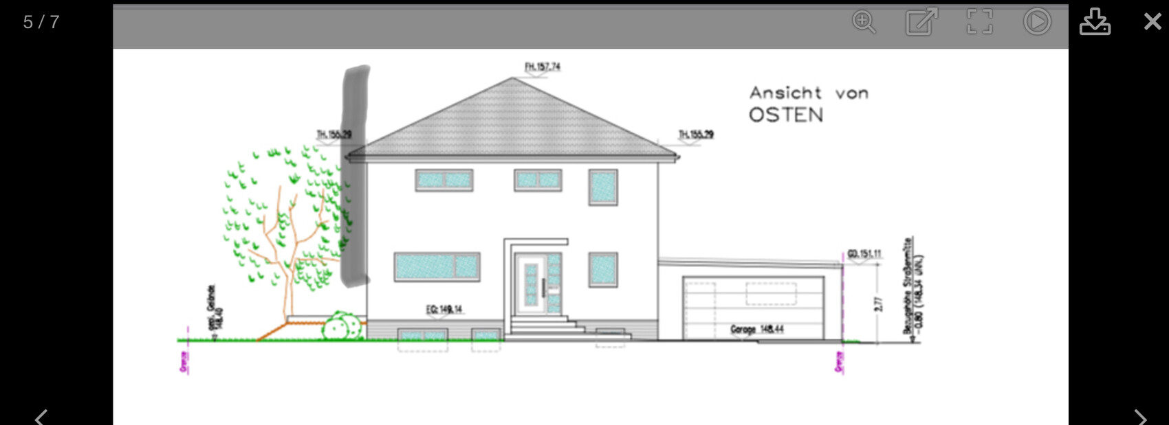

2. Waschbecken ist in Planung... die Ansichten? Oh Lord... immer noch eine Riesen Baustelle ...

Funktioniert dann nur wieder nicht mit dem Dach.
Nein, dieser/Eurer funktioniert nicht mit dem Dach.
Notstrom schrieb:
Würde ja dann einmal quer durch den Flur im OG gehen und die Durchgangsbreite im Flur sowohl im EG als auch im OG (wenn überhaupt machbar) massiv reduzieren.
Ganz und gar nicht. Der Schlot liegt zw den Kinderzimmer i OG... irgendwo da

ypg18.12.19 23:41
Das ist Euer jetzt geplanter Schornstein in seiner ganzen Höhe ...
Ostenansicht eines zweigeschossigen Hauses mit Satteldach, Garage rechts, Baum links.
kaho67419.12.19 07:19
Ja, den Außenschornstein lassen die Ansichtenpräsentatoren gern weg, weil es das Chaos zur Katastrophe macht. Jetzt das 2. mal, dass der Planer das Ding draußen ansetzt. Eine Unart! Ein Schornstein gehört möglichst zentral, damit man keinen Spargel an der Dachkante hat - vor allem bei Walmdach.
