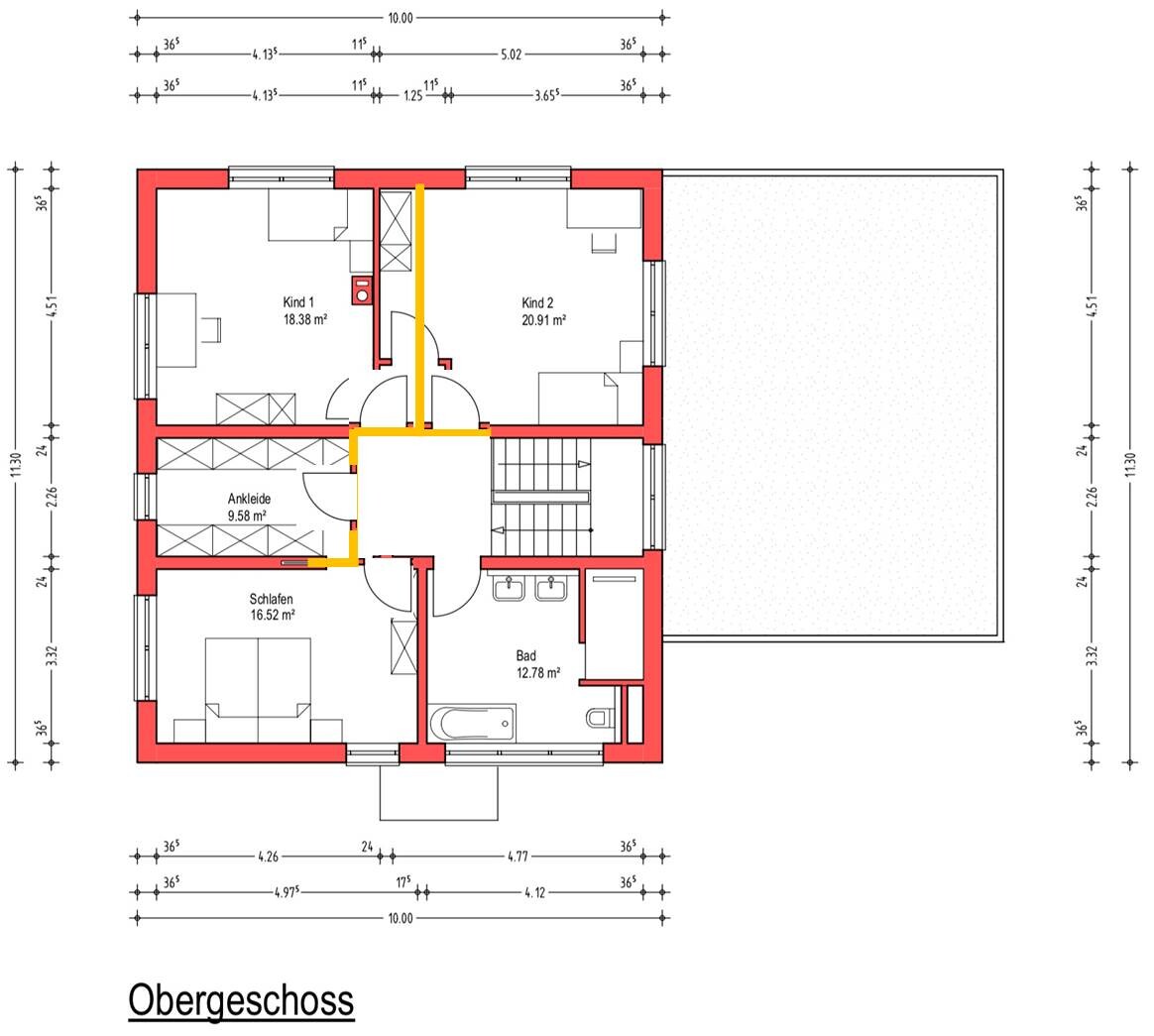

ᐅ Einfamilienhaus, ~160m², Bauhausstil; Erster Entwurf nach unseren Wünschen

08.10.19 22:22
Mir gefällts bis auf die Fenster und Ansichten. Die würde ich in einer ruhigen Minute mal komplett überarbeiten.
Außerdem würde ich:
- eine zusätzliche Tür vom Flur für einen kurzen Weg in die Küche einbauen und
- das Flurstück bei den Kindern zu Ungunsten von Kind 2 verbreitern, damit man auch mal einen schrank um die Kurve bekommt.

Stimmt eigentlich. Hast du die Entwürfe auch in einer vereinfachten Ansicht? Ich erkenne aus den Werkplänen (noch) so wenig

Ist der direkte Zugang der Ankleide vom Schlafzimmer für euch wichtig? Sonst hätte ich eine Idee mit einem Zugang vom Flur, und dann Kinderzimmer ohne diese komischen Ecken.
Die Ankleide scheint mir von der Breite eher ein "begehbarer Kleiderschrank" zu sein, ist keine Kritik, haben wir auch so. Der eigentliche Ankleidevorgang findet dann eher im Bad statt. Da ihr um ins Bad zu kommen sowieso durch den Flur müsst, würde ich auch keinen Nachteil sehen, die Ankleide nicht durch das Schlafzimmer zu betreten. Aber wie gesagt - ist Geschmackssache. So bliebe in der Ankleide ungefähr gleich viel Stellfläche, die Kinderzimmern profitieren vom Flur.

Huch, kleines Missverständnis. Ich meinte, die würde ich an Eurer Stelle überarbeiten. Sorry, wollte keine falschen Hoffnungen wecken, da müsste Ihr schon selbst ran.
Hatte ich auch auf den ersten Blick gedacht, aber der Schornstein läßt sich schwer verrücken und ist da an der Wand ganz gut aufgehoben.
