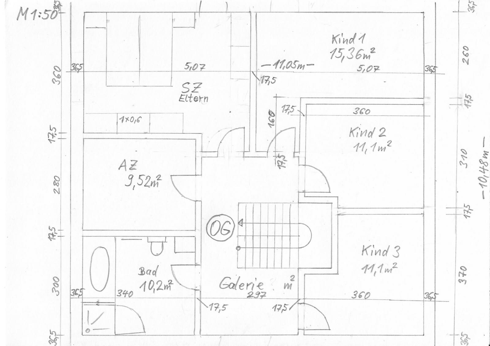

hausvoraus22.08.20 20:42Hallo zusammen,
ich hätte gerne Feedback zu folgendem Grundriss. Ich bin komplett neu im Forum, habe aber Feedback zu diversen anderen Entwürfen hier gelesen.

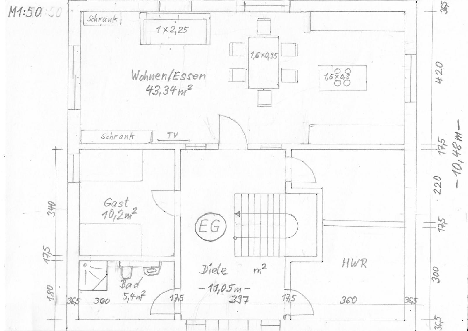

Pinky030122.08.20 20:51Hallo,
Was mir spontan aufgefallen ist:
Die Küchenplanung finde ich merkwürdig. Sollen das zwei Zeilen sein und eine kleine Kochinsel in der Mitte? Bei 80cm Tiefe spritzt du dir da eher rundherum den Boden voll beim Braten.
Ich würde Sofa/TV mit den Möbeln planlinks davon tauschen. So hat man mehr Abstand zum Esstisch und vermeidet diesen komischen leeren Raum an der Wand.
Ich glaube, es gibt nicht genug Garderobenplatz für 5 Personen plus Gäste.
Ansonsten ist es schwer einzuschätzen, ob die Möbel und Treppe realistisch eingezeichnet sind, weil keine Maße dran stehen. Hast du eure aktuellen Möbel eingezeichnet?

Osnabruecker22.08.20 20:52Für einen Erstentwurf finde ich es sehr gelungen.
Gibt es Gründe, für das deutlich größere Kind1?
Ihr habt anscheindend die Wände vom EG ins OG übertragen. An sich gute Idee, aber ich würde die paar Bewehrungseisen gerne bezahlen wenn dafür Kind 3 größer wird, Kind 2 eine Ecke weniger im Raum hat (auch Ecken kosten Geld) und Kind 2 dann zu Lasten von Kind 1 vergrößern...
hausvoraus22.08.20 21:20Pinky0301 schrieb:
Die Küchenplanung finde ich merkwürdig. Sollen das zwei Zeilen sein und eine kleine Kochinsel in der Mitte? Bei 80cm Tiefe spritzt du dir da eher rundherum den Boden voll beim Braten.Kochinsel in der Mitte, Rest drumherum (ist noch nicht detaillierter).Du meinst für eine Kochinsel sind 80 cm zu wenig?
Pinky0301 schrieb:
Ich würde Sofa/TV mit den Möbeln planlinks davon tauschen. So hat man mehr Abstand zum Esstisch und vermeidet diesen komischen leeren Raum an der Wand.OK, evtl. kommt doch eine Eckcouch hin.Pinky0301 schrieb:
Ich glaube, es gibt nicht genug Garderobenplatz für 5 Personen plus Gäste.OK, muss ich prüfen.Pinky0301 schrieb:
Ansonsten ist es schwer einzuschätzen, ob die Möbel und Treppe realistisch eingezeichnet sind, weil keine Maße dran stehen. Hast du eure aktuellen Möbel eingezeichnet?Die Treppenmaße habe ich noch nicht im Detail.Esstisch + Stühle (die sollen am liebsten behalten werden) + Couch + 2 Schränke (können ersetzt werden) sind die aktuellen Möbel.
hausvoraus22.08.20 21:26Osnabruecker schrieb:
Für einen Erstentwurf finde ich es sehr gelungen.Danke Osnabruecker schrieb:
Gibt es Gründe, für das deutlich größere Kind1?Nein, hatte sich ergeben. So ein "Schlaucheingang" trägt ja nur auf dem Papier zu einem größeren Zimmer bei, in der Praxis kann man dort kaum etwas hinstellen.Alle 3 Zimmer gleichartig hätten wir am liebsten gehabt.
Ihr habt anscheindend die Wände vom EG ins OG übertragen. Ganz genau.Osnabruecker schrieb:
An sich gute Idee, aber ich würde die paar Bewehrungseisen gerne bezahlen wenn dafür Kind 3 größer wird, Kind 2 eine Ecke weniger im Raum hat (auch Ecken kosten Geld) und Kind 2 dann zu Lasten von Kind 1 vergrößern...Du meinst die auf dem Bild oberen Wände bei Kind 3 und 2 etwas nach oben schieben?Diele von 11,? Qm mit knapp 4 Metern in der Breite?
Der Raum hat ungefähr 4 x 5,5 + 2 Meter Podest.
Das sind dann 24 qm... vielleicht doch etwas zu viel Fläche, die man durch die mittige Treppenlage noch nicht mal ordentlich möblieren kann.
Essbereich wirkt etwas zwischengeschoben.
Und die Kinderzimmer: nicht gerade dolle dank Mist Treppenlage
