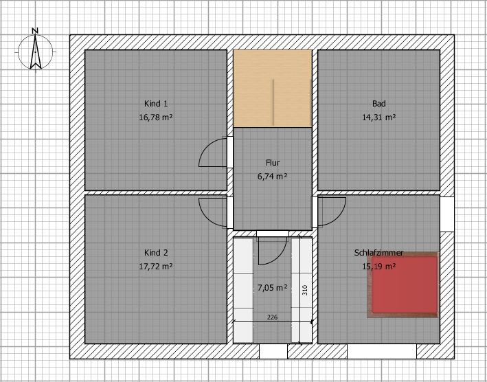

Was meinst du mit "abgetrenntem Elternbereich"? Den Zugang aus dem Schlafzimmer? Stimmt eigentlich, den brauchen wir tatsächlich nicht.
Grundriss einer Wohnung mit zwei Kinderzimmern, Schlafzimmer, Bad und Flur.
Sowas in die Richtung (sehe gerade die Tür ins Bad fehlt).
Die Ankleide ist so ausgelegt, dass auf beiden Seiten 3m Schrank passen (also Rohbaumaß so 3,10m).
Insgesamt ist kaho's Vorschlag aberviel schöner (denn hab ich mir auch mal gespeichert) - meine ist ja nur eine kleine Anpassung deines bestehenden Grundrisses.

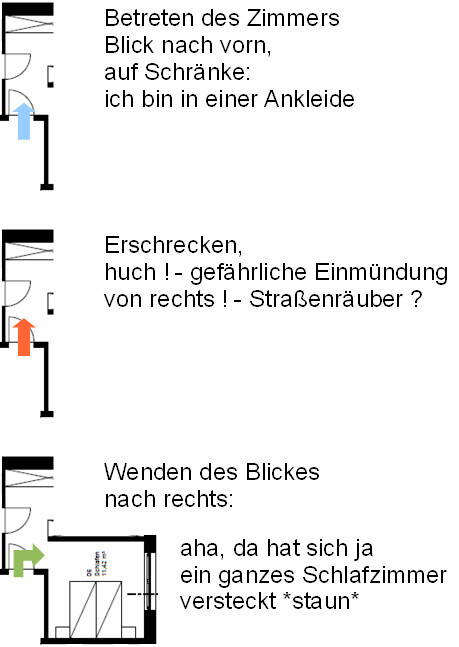

Ich sage es also zum Drittenmal nochmals mit anderen Worten: wenn man hier die Tür vom Flur zur Ankleide durchschreitet, lauert dort plötzlich und unerwartet von rechts in einem regelrechten Hinterhalt ein Schlafzimmer.
11ant schrieb:
regelrechten Hinterhalt ein Schlafzimmer. Da kriegt man eher einen Herzkasper als ein Gefühl, daß der Räumekomponist das virtuos arrangiert hätte. Ich erschrecke da ja schon vom Hinschauen.
11ant schrieb:
Ein Planer, der das beim selber Zeichnen nicht merkt, der hat noch ganz andere Schüsse nicht gehört, und gewiß nicht Architektur studiert, sondern nur Bauingenieurwesen.

Welches Rensch-Haus wäre denn die Vorlage? Das Angebot bei R. ist für mich zu unübersichtlich. Ich such mir einen Wolf. Wenn ich Deine Zeichnung betrachte, hätte ich viele „Aufhänger“, den Entwurf zu kritisieren: der lange Weg zur Küche, die offene Präsenz des WZ bringt keine Gemütlichkeit. Lässt man die Wand in der Küche weg, um eine Insel zu haben, dann schaut man halb in den großen Flur und in die Kellertreppe. Zu kleine Garderobe im EG und oben ergibt sich ein Rest, den man Ankleide nennt. Dafür dann aber vor der Nase des Kindes ein souveräner Elternbalkon. Ich weiß nicht, ob dieser Grundriss hier bestehen würde, wenn der TE diesen hier als Idee des Architekten posten würde.

Unglaublich, was ich schreibe ? - na dann zeige ich es mal am Bild (wir reden vom OG-Grundriss aus Beitrag #46), dann sieht es hoffentlich jede(r) :
2D-Grundriss eines Hauses mit Fluren, Zimmern, Ankleide und textlichen Notizen
Na, was ist da übertrieben ?
So langsam wird Deine Zunge bzw Dein Geschreibe etwas zu anmaßend. [...] Als Laie sollte man hier nicht immer gleich dermaßen maßlos übertreiben,
Da IST tatsächlich kurz hinter der Tür ein im Hinterhalt lauerndes Schlafzimmer ! - und als Nicht-Architekt sehe ich das in einer 2D Zeichnung, die Virtual Reality schaffe ich im Kopf ganz ohne Software !
Ich würde mal dem @Notstrom kommunizieren, dass Du kein Architekt bist. [...] dass dem Schreiber hier suggeriert wird, dass er alles ändern muss.
Häuser geplant (nicht gemalt) habe ich schon als Grundschüler. Nach dem Zivildienst habe ich dann in der Tat nicht mehr das Berufsfeld Wohnbauarchitekt verfolgt, sondern bin ein Zwitter aus Unternehmensberater und Fachplaner geworden.
Schon meine Signatur "Full Quote tut nicht Not" wird auf breiter Front ignoriert - wäre es da nach Deiner Ansicht wirklich effektiv, wenn ich hinzufügen würde "ist kein Architekt, und glücklicher Mieter" ?
Der Fragesteller soll hier übrigens gar nicht "alles ändern", sondern einen Architekten wählen, bei dem er die Dienstleistung "räumliches Vorstellen von dem, was man da malt" einkaufen kann - das sehe ich bei diesem hier nicht gegeben, was mit seinem künstlerischen Talent wenig zu tun hat, sondern eher ein separater Skill ist (aber eben einer, den man als von Beruf Architekt gewordener Planer draufhaben sollte).

Also deine Beispiele sehe ich ja nicht so kritisch, wir sind jetzt nicht bei "Täglich grüßt das Murmeltier", sodass der TE jeden Tag nach dem Einzug aufs neue erlebt
Außerdem sind es ja die Privaträume, da weiß man schon wo was ist, nach einer Zeit
Wenn ich einen Vorschlag machen dürfte, würde ich euch empfehlen Katjas Grundriss zu übernehmen, wenn er Euch gefällt! Was ich aber nie machen würde ich mit einer "Krücke an Grundriss" zu bauen weil man aufgegeben hat und sich ergibt´, da wird man die Jahre nicht froh!
