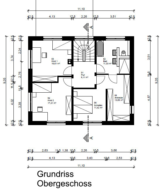

Und nun kommt der zweite Wurf - zwar noch mit offenen Punkten aber die kommentiere ich dann in diesem Post

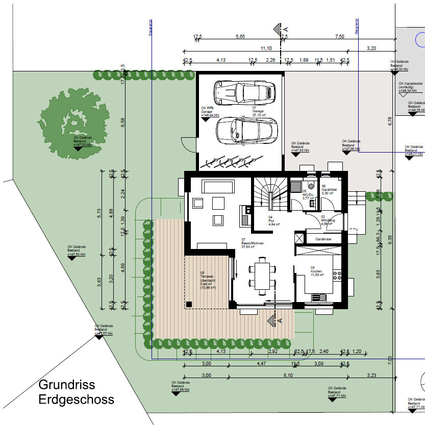

Grundriss Erdgeschoss mit Terrasse, Garten und Zufahrt rund ums Haus
Grundriss Obergeschoss: Flur, Bad, Ankleide, Schlafen, zwei Kinderzimmer, Treppe.

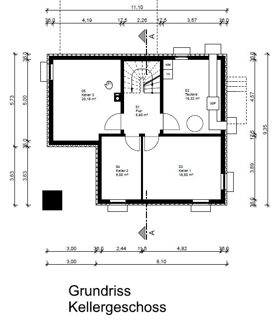

Grundriss Kellergeschoss: Flur, Treppe, Technikraum und drei Kellerräume.

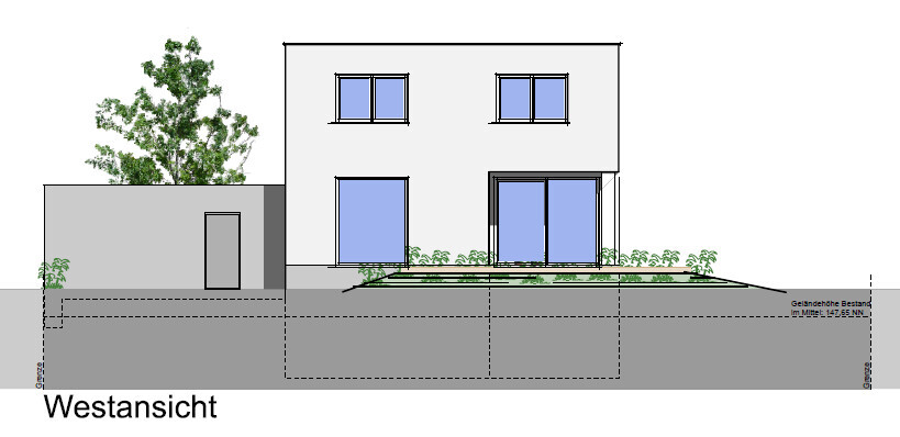

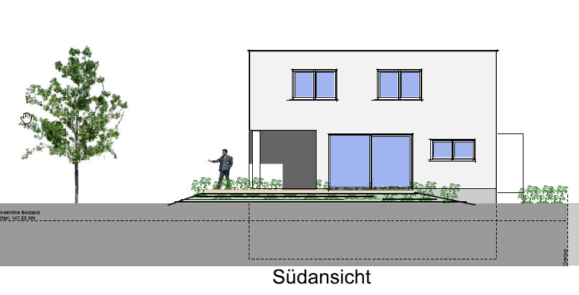

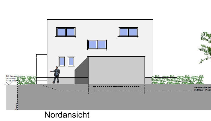

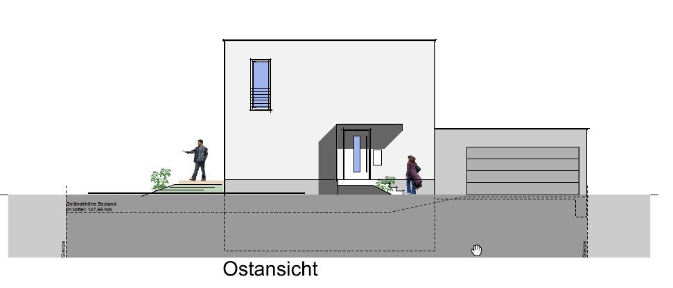

Weitere Änderungswünsche von uns sind:
- Kamin wird im EG versetzt, angrenzend am Essen/Wohnen sodass wir einen Durchgang vom Flur ins Wohnzimmer haben können (Wand wird hier noch etwas justiert...)
- Die Wand in der Küche kommt weg damit wir die Inselküche realisieren können
- Die "Rundherum-Terrasse" noch verlängern bis zur Fensterfront am Wohnzimmer, damit dort ein Ausgang möglich ist (Schiebetür!)
- Südlich vom esstisch würden wir dann die Schiebetür mit einer Glasfront ersetzen (inkl. ggf. Balkontür)
- Eventuell die Wendeltreppe ersetzen mit einer Podesttreppe. Hinweis Architekt: Da braucht er Platz dafür
- ggf. noch an der Fläche spielen (Derzeit sind es rund 148m²)
- OG Fenster am "Treppenhaus" vergrößern
Offen:
- Badgröße. Platz für einen schrank o.ä. zu finden ist etwas schwierig durch die zwei Zugänge ins Bad, ggf. müssen wir das überdenken
- SImulation Walmdach auf dem gegegebenen Haus
- ggf. an der einen oder anderen Stelle noch mal an den Fenstern spielen (z.B. "Treppenhaus", siehe Nordansicht,, Kinderzimmer bodentief dito siehe Nordansicht, Lichtband in der Küche siehe Südansicht)
- Die Front des Hauses (Ostansicht) finden wir noch etwas fad, aber da kommen wir später hin, im Moment hat der Grundriss absolute Priorität
Ostansicht eines modernen Hauses mit Eingangstür, Garage und zwei Personen draußen.
Nordansicht eines Hauses mit Garagenanbau, Person am Eingang, Gartenhecke beidseitig.
Moderne zweigeschossige Westansicht: Haus mit großen blauen Fenstern, Terrasse und Garten.
Moderne, zweigeschossige Wohnhaus-Südansicht mit großen Fenstern, Eingangstür, Baum und Garten.

02.09.19 23:26
Vom "Architekten" ? ? ? - da mißfiele mir folgendes vom Raumgefühl her ganz entschieden: wenn man kurz nach dem Betreten der Ankleide scharf abbiegt (annähernd, als schlüpfe man durch ein Wurmloch in eine andere Galaxie), dann steht man überraschend in einer Aussackung, die einem Doppelbett Platz bietet. Rein formell (Bett paßt rein, der Weg dort hinzugehen auch) ist das tadellos ein "Schlafzimmer", architektonisch aber ganz klar eines, wie man es bestenfalls der (bösen) Schwiegermutter wünscht. Was macht der Architekt noch´mal beruflich ? - ich halte ihn ja nach wie vor für einen Genehmigungszeichner, d.h. für einen Bauingenieur, der bei "Bauhaus" an das Fachgeschäft für Badezimmerspiegel und Dachlatten denkt.
Im übrigen - da bin ich gespannt, ob Du da Ähnlichkeiten erkennst - erinnern mich die Grundrisse an den (allerdings gelungenen) Entwurf des Hauses von @Zaba12 https://www.hausbau-forum.de/threads/Grundriss-für-11m-x-8-25m-ok.24781/
02.09.19 23:32
Treppe: zwar nicht Podest, aber Spiegeln und den Antritt im WG etwas (2Stufen) verlängern. Gibt mehr Komfort.
Ich würde sogar diese Quermauer zw Treppe und Essen weglassen.
