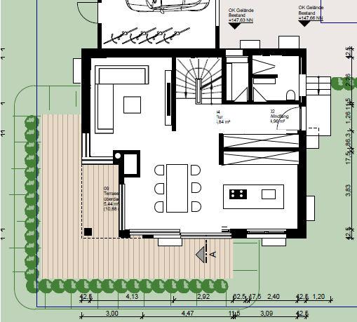

Was spricht dagegen diesen Ansatz weiter zu verfolgen? Mir gefällt er schon ziemlich gut.
Mit ein paar Anpassungen könnte er auch all eure Wünsche erfüllen.
Inselküche lässt sich realisieren indem ihr das Esszimmer etwas nach links schiebt und dadurch zwar an Überdachung verliert, aber Platz für die Insel gewinnt.

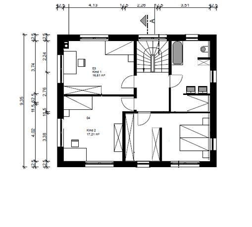

Im OG lässt sich das Bad minimal verkleinern und so day Schlafzimmer noch etwas vergrößern. Skizze folgt

Grundriss eines Hauses mit offener Küche, Essbereich, Wohnzimmer, Treppe, Terrasse und Garten.
Geht sogar mit Speisekammer. Türe Richtung Wohnraum habe ich vergessen einzuzeichnen. Hier wäre auch eine Glasschiebetüre denkbar.
Falls Speisekammer nicht benötigt wird, kann entweder der Flur verbreitert werden und dementsprechend das Bad schmaler aber dafür länger oder die Treppe nach rechts und das Wohnzimmer vergrößert...
Das Ding hat auf jeden Fall Potential

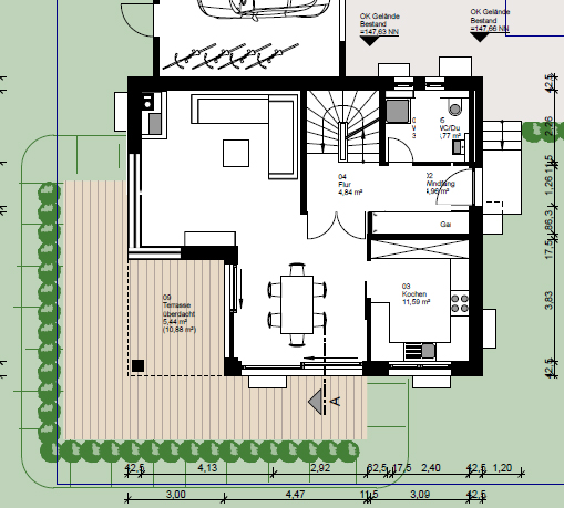

Ivenho, auch sehr schön. Schicke Küche. Den Kamin wollte ich da auch hinsetzen, aber er lief dann durchs Kinderzimmer.
@Notstrom: nur nicht den Mut verlieren, jetzt hat dein Grundriss ja doch noch einige Freunde gefunden, mal von ein paar kleinen Änderungen abgesehen.
