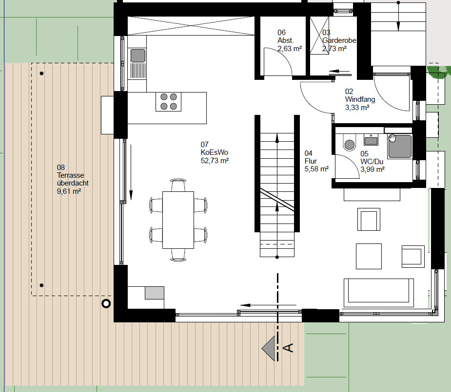

Grundriss Erdgeschoss eines Hauses mit Terrasse, Garten mit Bäumen und Garage
Grundriss eines Wohnhauses mit Doppelgarage, offenem Wohn-/Kochbereich, Terrasse und Treppenhaus.
Grundriss eines Hauses: Terrasse, Wohn-Essbereich mit Küche, Flur, Windfang, Garderobe, WC/Du.

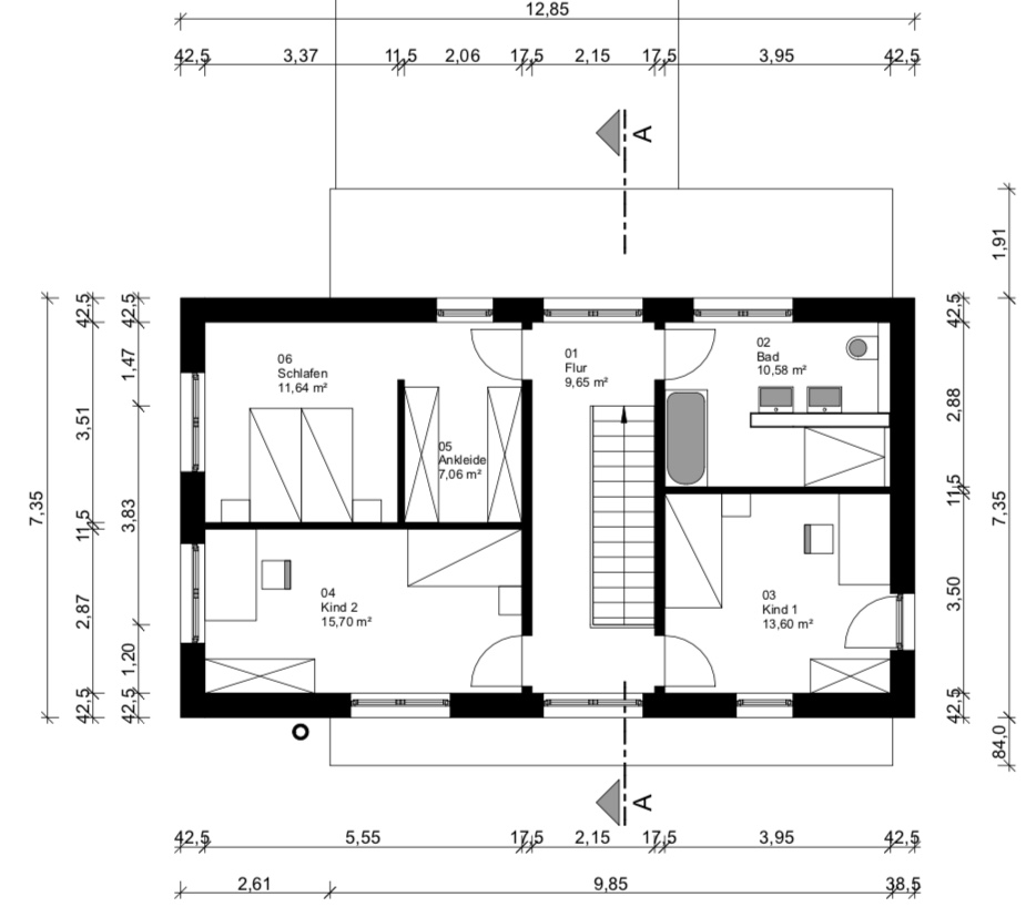

Grundriss OG:
Grundriss eines oberen Stockwerks: Flur, Bad, Schlafen, Kind 1, Kind 2, Ankleide

Kann man anbieten. Ich persönlich mag diese massiven Überhänge ja nicht, aber das ist Geschmackssache.
Das WZ wäre mir für die Hausgröße etwas zu knapp, aber geht noch. Die Tür zum WC im EG würde ich in den Eingangsbereich verlegen, da mir das stille Örtchen sonst nicht still genug wäre.
Kinderzimmer am Schlafzimmer ist ja immer so ne Sache - da würd ich die Wand etwas dicker machen. Gilt auch für das Kind am Bad.

Was mir nicht gefällt: WZ-Einrichtung wirkt unbehaglich. Um 90 Grad gedreht gg den Uhrzeigersinn würde es schon etwas behaglicher sein. Dennoch aufpassen mit zwei Zugängen - das WZ könnte einfach nicht gemütlich sein. Ist zwei Kindern auch solche Sache, welchen Weg sie abends einschlagen.
Bad ist unmöglich möbliert. Da jetzt schon Planungen investieren.

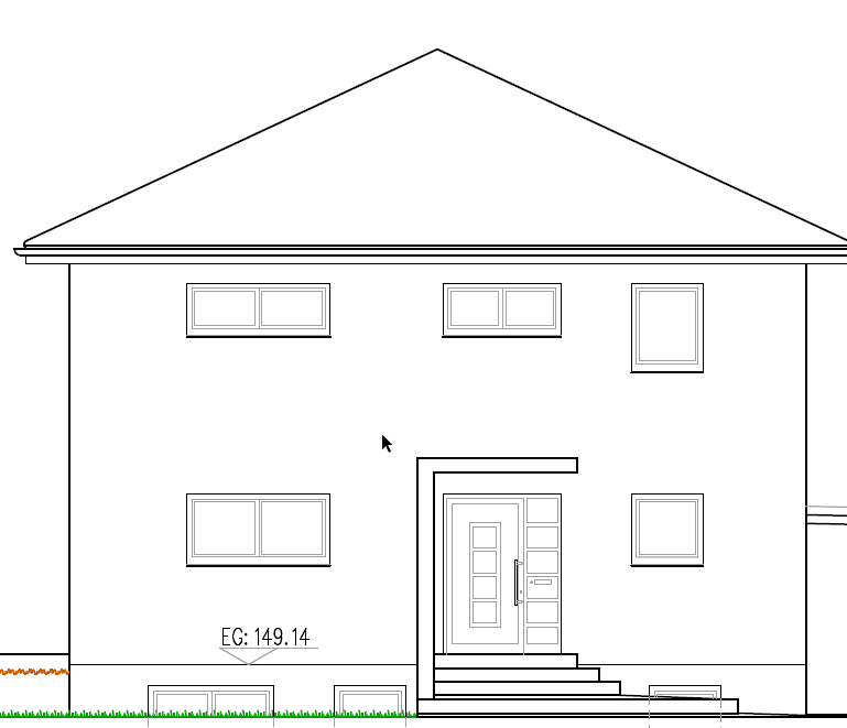

Ihr habt ein flaches Grundstück und baut euch 4 Stufen vor die Tür?
Im og sind noch viele Ecken wo es nicht rund läuft.
Aus dem einen Elternzimmer lieber ein Kinderzimmer machen.
Dem Bad würde paar m2 gut tun, vor allem bei der Badewanne und der Tür.
Bei der Küche zum Flur eine Schiebetür einplanen.
