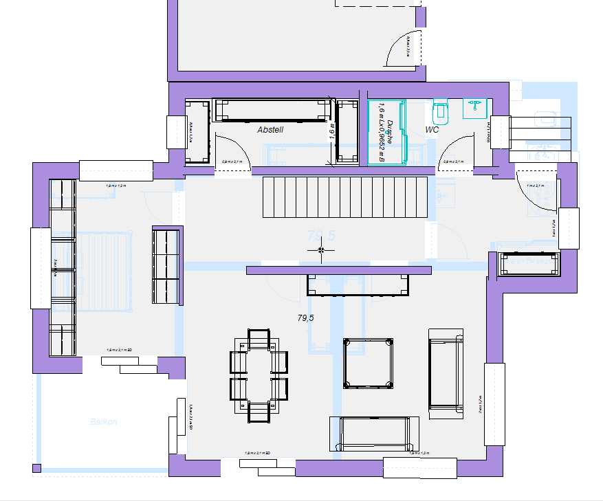

Wenn bei dem Grundriss ein Blick von der Haustür direkt ins Wohnzimmer möglich wäre, würde ich den Windfang ja noch verstehen, aber so gibt es doch wirklich kaum "Einblicke" für den Postboten. Als Kälteschleuse hat der ja heute sowieso keine Wirkung mehr, die Haustüren sind dicht genug .

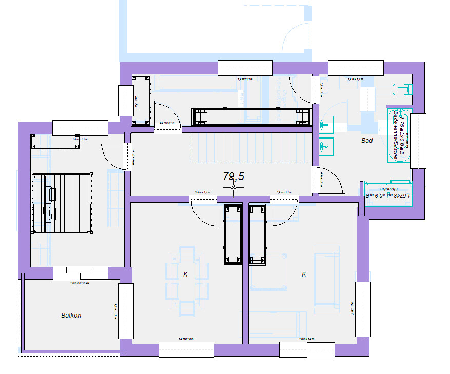

Im OG würde ich mal darüber nachdenken, ob man bei einem 160m2 Haus wirklich einen abgetrennten Elternbereich braucht, insbesondere da das Bad ja sowieso Familienbad ist. Eine Aufteilung Ankleide, Schlafzimmer, Bad alle direkt vom Flur zugänglich drängt sich ja quasi auf. Mir persönlich gefällt der Knick in der Wand zwischen den Kinderzimmern auch nicht, wenn man dem Flur noch 30cm mehr gibt, kann man vielleicht auch darauf verzichten - ist aber Geschmackssache.
aber sobald man >1 Person gleichzeitig nach Hause kommt wirst du fluchen wenn du so gebaut hast
Ein knapper Windfang wirkt wie eine Personenvereinzelungsanlage
Dennoch fängt das Ding Wind und heißt also nicht ohne Grund nicht "Postbotensichtschutz". Um die Dessousparty-Uhrzeit ist der Postbote bei uns übrigens schon längst durch, sogar an den Tagen mit der Motorwelt und den Telekomrechnungen.

Evtl. könnte man auch das OG kleiner gestalten? Oberhalb des Wohnzimmers könnte ein Balkon entstehen und über der Terrasse muss es auch nicht unbedingt einen Raum geben. Dann müsste man allerdings ggf. die Treppe wieder verschieben.

Nur zum Verständnis: Warum ist das unpraktisch? Verstehe ich 11ant richtig, dass seiner/ihrer Meinung nach der Durchgang zum Schlafzimmer einfach zu schmal ist?
Guter Punkt, d.h. ich werde entweder im Bad größer oder aber ich baue es um.
WIe meinst du das? Warum ist er mit Größe und Türöffnung nicht nutzbar? Windfang wollen wir insbesondere weil:
- Schuhe ausziehen, Dreck "draußen" lassen, "Intimität" wahren (Postbote, ...)
Es gibt kein richtig oder nur oder.
Wir, die User, zeigen Dir auf, wo es haken kann und wird. Deine Aufgabe ist es hier, es nachzuvollziehen und dann ggf es besser oder anders zu machen. Manche Kritiken sind allerdings auch etwas überzogen oder an den Haaren herbeigezogen.
Wenn Türe im Weg stehen, dann wirst Du wohl den Weg vom Eingang bis zur Treppe nachschreiten können - gedanklich. Dann wirst Du auch merken, dass eine offene Tür stören kann.
Die meisten User hier sind selbst Bauherren und haben das Gefühl entwickelt, von 2D zu 3D zu denken
Ja da hast du Recht. Mit dem derzeitigen Stand würde die Wand an der Treppe tatsächlich die Sicht versperren, d.h. die Türen wären obsolet.
Was meinst du mit "abgetrenntem Elternbereich"? Den Zugang aus dem Schlafzimmer? Stimmt eigentlich, den brauchen wir tatsächlich nicht.
