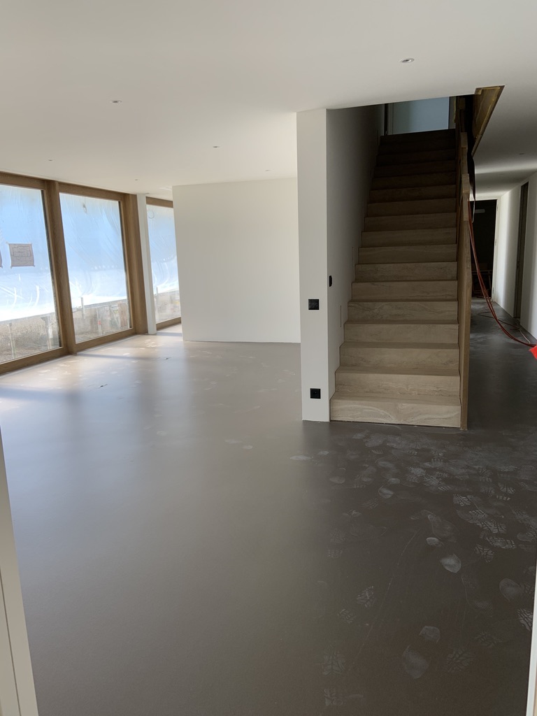

Wir bauen auch am Hang, hier unser "Kellergeschoss":
Eingang ist zwar auch im EG, wir haben aber Türe vorbereitet, wo man später im UG Eingang machen kann (jetzt normale Terrassentüre mit 3 Punkt Sicherung), auch mit dem Hintergedanken, später mal separate Einheiten zu machen.
Offener Bauraum mit Holztreppe, großen Fenstern und unfertigem Boden.

@Mellina Das sieht schon richtig gut aus. Würde gerne mehr davon sehen
