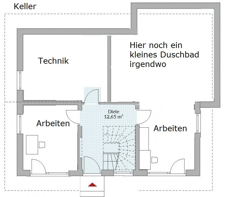

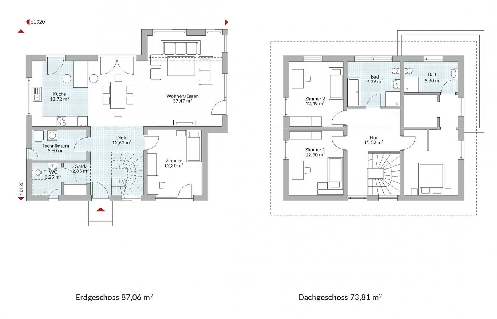

Hallo liebes Forum,
unsere Ideen werden langsam konkreter und wir haben einen Grundriss gefunden, der uns so ganz gut gefällt und der zu unseren Vorstellungen passt. Gerne würden wir eure Meinung und Verbesserungsvorschläge dazu hören.

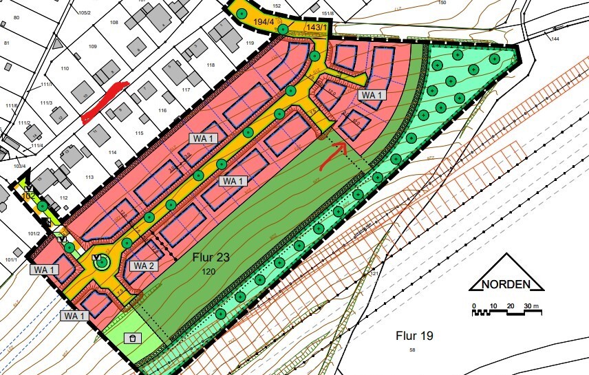

Größe des Grundstücks 518qm
Hang Ja, im Baufenster etwa 2m, gesamt etwa 3,50m, von der Straße her ansteigend
Grundflächenzahl 0,3
Geschossflächenzahl 0,6
Baufenster, Baulinie und -grenze circa 13,50x12m
Randbebauung Da Neubaugebiet haben alle die gleichen Vorgaben

Keller, Geschosse Keller als Wohnkeller plus 1,5 Geschosse
Anzahl der Personen, Alter bisher Paar Mitte 30 plus Einjähriger, weitere Kinder geplant
Raumbedarf EG: Allraum, Speisekammer/Abstellraum, Gäste-WC, 1 KZimmer
OG: 2 KZimmer, Familienbad mit Badewanne, Elternschlafzimmer mit Ankleide und Duschbad
Keller: 2 Büros, kl. Duschbad, Technikraum/Abstellraum

weitere Wünsche/Besonderheiten: der Hauseingang wird ins UG verlegt, wo auch die beiden Büros geplant sind. Wir möchten einen möglichst hohen Kniestock, weshalb wir mit einem Erker planen, um die 75%- Regelung besser nutzen zu können.
Bei uns steht auch immer noch im Raum, ob wir den Hauseingang nicht an die linke Hausseite legen, um den Raum im Keller besser zu nutzen.
Außerdem soll auf der Garage an der rechten Hausseite, falls möglich, die Terrasse entstehen, da diese Seite die Sonnenseite ist.

Was gefällt besonders? Das offene und helle Treppenhaus, der Wohn-Essbereich, weil alles schön hell ist
Was gefällt nicht? Warum? Die Lösung mit dem Elternbereich im OG - kann es mir schwer vorstellen und ist ggf auch zu klein

Grundriss eines Hauses: Erdgeschoss mit Küche, Wohnen/Essen, Diele; Dachgeschoss mit Zimmern.

Grundriss eines Kellers: Diele in der Mitte, zwei Arbeitsräume, Technikraum und kleinem Duschbad.

Danwood?
Die Entwässerung ist spannend! Zur Zeit geht sie durch Wohn- und Esszimmer.

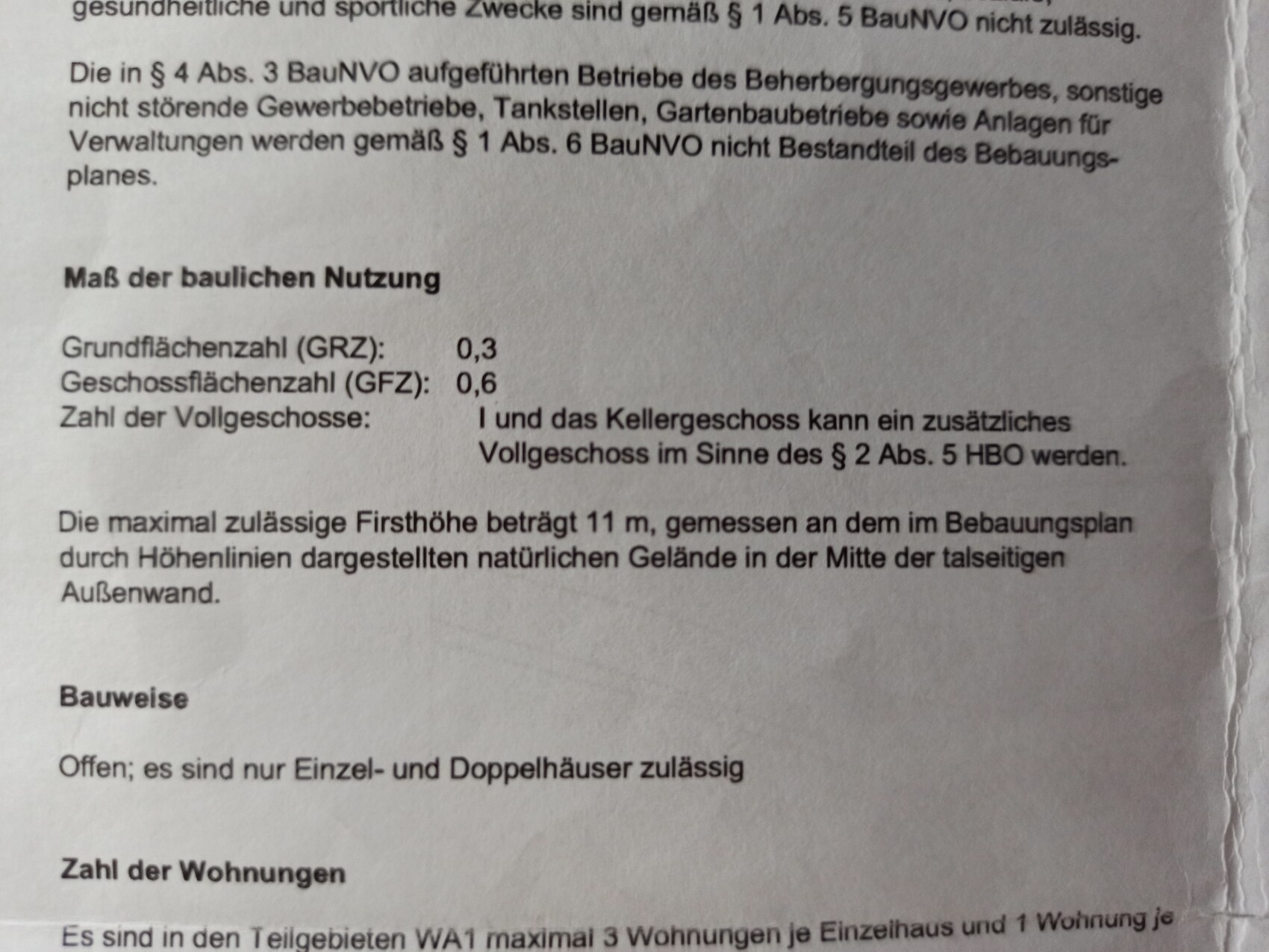

Thirteen schrieb:
Geschossigkeit 1,5 + Keller darf und soll Vollgeschoss sein
Da widerspricht sich was. Warum sollte der Keller Vollgeschoss haben sollen? Verwechselst Du da was?
Auch beim DG scheint es ein nicht erlaubtes Vollgeschoss zu sein... 1-Geschossigkeit ist erlaubt, oder? Halbe gibt es nicht!

2 Eingänge?
2 Technikräume?
Wieviel Eigenleistung ist geplant. Ich sehe das Budget als nicht ausreichend.

Vielleicht verstehe ich das auch falsch, bisher haben alle Anbieter aber das Gleiche gesagt. Hier der Auszug aus dem Bebauungsplan.
Dokument mit Bauvorschriften: Maß der baulichen Nutzung, GRZ 0,3; GFZ 0,6.

Nein, der Hauseingang befindet sich im UG. Dazu gibt es keinen zweiten Eingang, sondern ggf lediglich eine seitliche Eingangstür von der Garage aus. Der Technikraum wandert höchstwahrscheinlich auch in den Keller.
Eigenleistung Wand- und Bodenbeläge. Ich hätte aber auch einen Innenausbauer an der Hand, der diesen übernehmen würde und ggf auch die Vergabe einzelner Gewerke koordinieren würde, wenn wir weniger direkt über den Anbieter beziehen würden.

Kniestockmaximierung ist eher ein schlechter Heilsbringer. Nenn´ mal den Bebauungsplan, da erkennt man ja nichts, und stell´ das Grundstück mal "leserlich" und mit Maßen ein. Mit so unscharfen Grundlagen kann man nicht arbeiten, wo es auf das Herauskitzeln ankommen kann.
