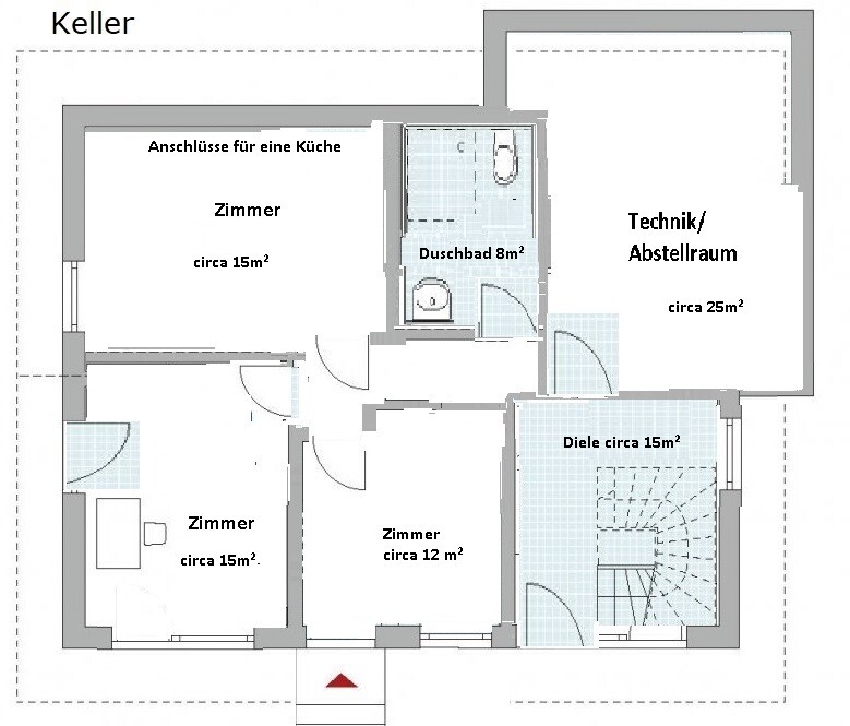

Ich hatte Jahrelang eine Wohnung im UG.
Ja da gab es schon Überraschungen. Nachbarskatze, Waschbär und Co. Mit den Vierbeinern habe ich kein Problem, Insekten (ihh bäh) gibt es oben genauso viel wie unten. Aber es war schön kühl

Habe ein paar Jahre im EG geschlafen und hatte da tatsächlich Besuch von Igel, Nachbarskatzen und einiges an Krabbelgetier, wenn das Fenster auf war. Wenn mein Mann nicht da war, habe ich mich nicht getraut, bei offenem Fenster zu schlafen - hätte ja jeder über den Zaun hüpfen und bei mir einsteigen können. Habe also in der Tat schlechte Erfahrungen gemacht
Schlafzimmer nach Nordost wäre doch ideal? Kinderzimmer / Büro Richtung Süd, da scheint der Ausblick ja unverbaut zu sein? Offensichtlich gibt es nach 2 Seiten nur Grün - herrlich
Schlafzimmer Nordost ist natürlich absolut top, keine Frage.
Igel..? süüüüüssssss.
Klar, das muss Jeder für sich klären, wie sich das anfühlt. Für mich war das so aber bestens. Der TE liest ja genügend Ansätze hier, um den fürihn passenden zu finden.

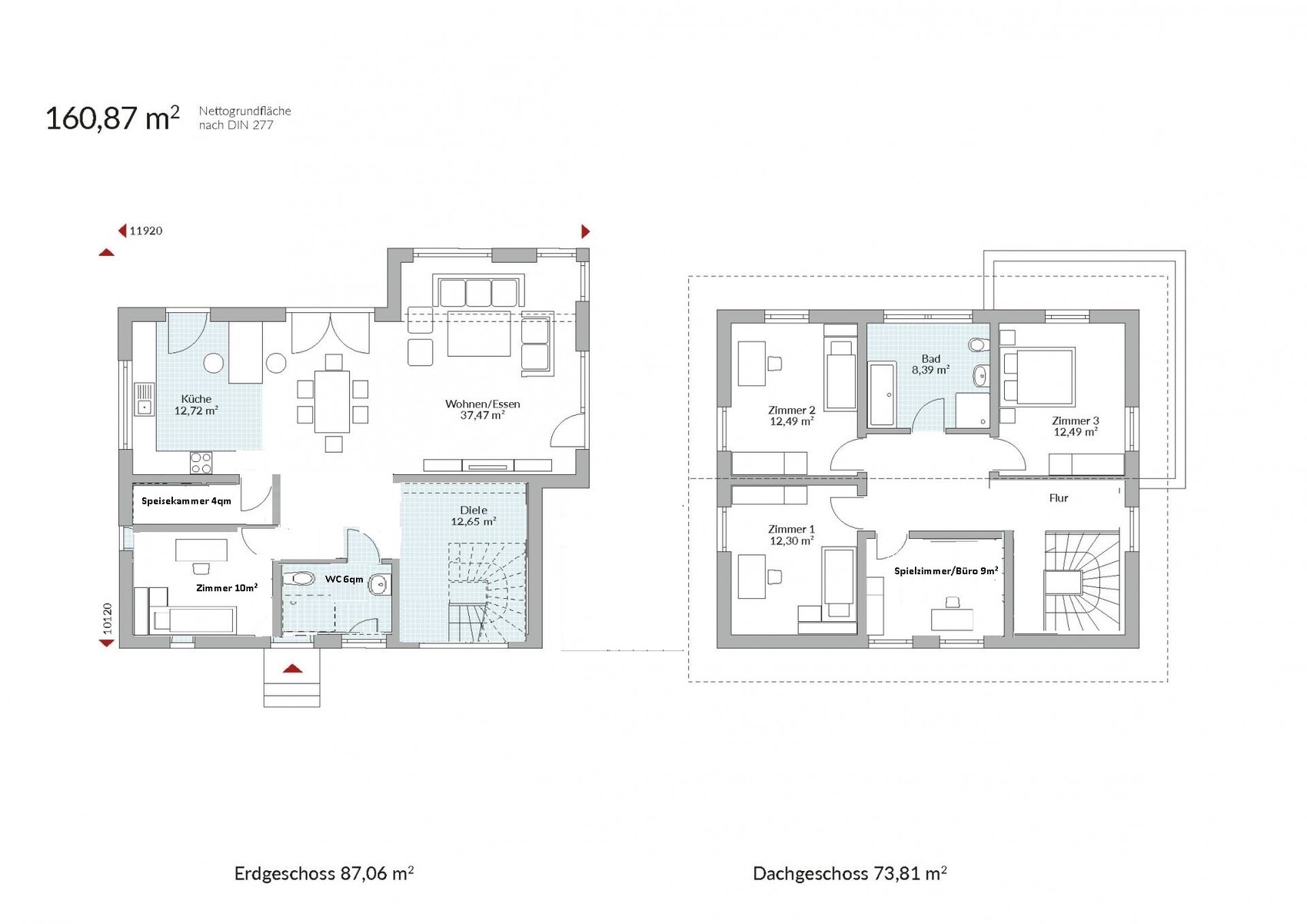

Gerne. Aber wie vorgehen? Aktuell können wir nur mit Angeboten von Fertighausherstellern aufwarten. Die 2 regionalen GUs haben Preise aufgerufen, die doch sehr deutlich über unserem Budget liegen. Auf andere warten wir noch. Uns fehlt ein bisschen die Anleitung zum richtigen Vorgehen
Geh mal davon aus das der Preis der regionalen Anbieter realistisch ist.
Die kennen die Gegend und die Probleme die es da geben kann.
Wenn ihr keine wirkliche Vorstellung habt was ihr wollt, macht eine liste mit Anforderungen und legt das dem Unternehmer auf den Tisch.
Keine Grundrisse liefern nur Text

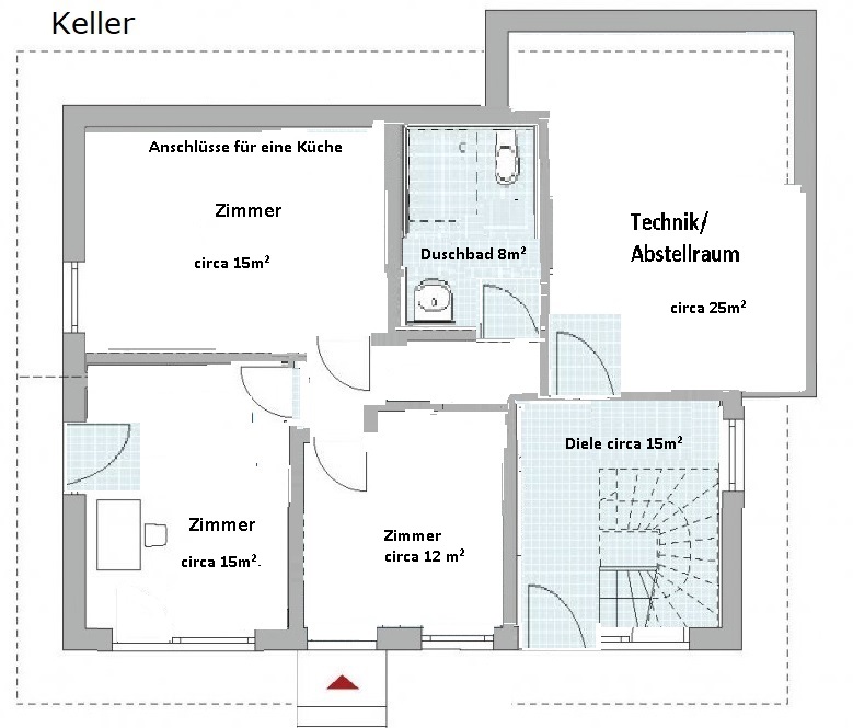

Ich habe jetzt mal grob gebastelt.
Im OG könnte man aus dem Spielzimmer ggf eine Ankleide machen.
Das UG gefällt mir so bisher ganz gut - allerdings gäbe es nur ein Lichtschachtfenster im Bad. Vielleicht habt ihr noch Ideen und Verbesserungsvorschläge.
Zweistöckiger Grundriss: Erdgeschoss mit Küche, Wohnen/Essen; Dachgeschoss mit Zimmern und Bad.
Kellergrundriss mit mehreren Zimmern, Duschbad, Technikraum, Diele und Treppe.
