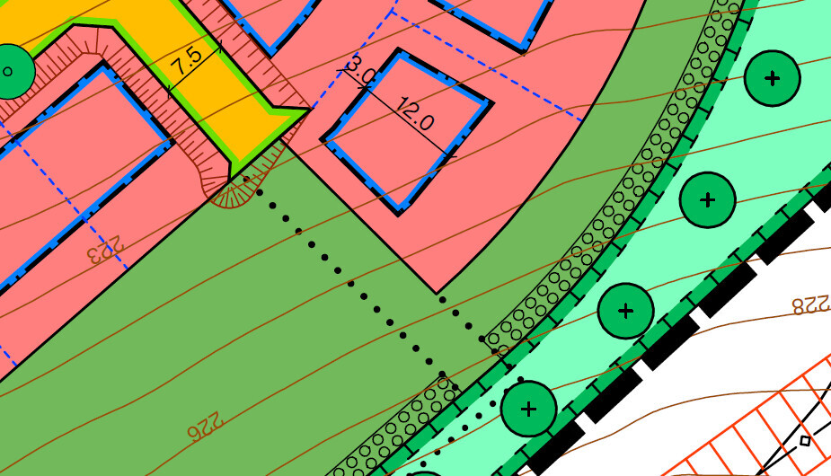

Eine Frage: braucht ihr die "Kellerräume"?
Eine Idee könnte sein, den Keller komplett als Wohnraum zu nutzen, z.B. für die Schlafräume. Je nachdem, wie der Hang verläuft ist es ja möglich, dass zu 3 Seiten das Mauerwerk freisteht und somit die Zimmer voll genutzt werden können. Dann könnte man das Haus ggf. günstiger gestalten.
08.07.20 17:45

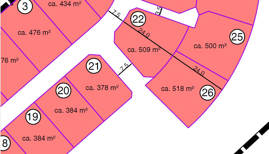

Ein Katasterauszug wäre schon gut, man erkennt von den Grundstücksmaßen nichts, zum Herausmessen ist die Zeichnung zu klein. Ich habe zumindest mal größere Auszüge versucht. Die Zufahrt schätze ich 4 m breit, und sie beginnt mit einer Böschung.
Schematischer Bau- und Landschaftsplan mit farbigen Zonen, Konturlinien und Höhenangaben.
Katastralplan: Pink farbige Parzellen mit Nummern 3–26; Flächen ca. 378–518 m².
