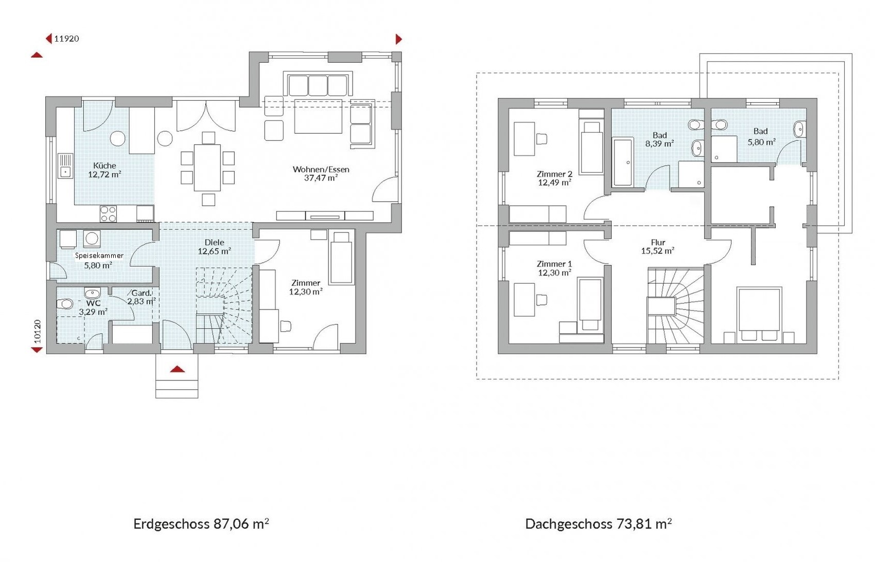

Kannst du den Grundriss wie ihr es wollt mit Maßen einstellen. Karopapier reicht.
hier ist ein Kataloghaus mit untergeschobenen Keller. Was soll man dazu sagen?
Braucht ihr den Keller so?
Wie soll das EG gestaltet werden.
ich habe keine Ahnung was Danwood kostet, aber mit Hang sehe ich das Haus nicht für das Budget. Oder kommen Baunebenkosten einschl Erdarbeiten dazu

Kann man denn die Maße am Grundriss nicht erkennen? Oder worum geht es? Ich bin etwas verwirrt.
Wenn man sich das Raumkonzept anschaut, brauchen wir einfach den Platz. Diesen könnte man sich hier durch weitere Räume im Keller holen. Die Kosten um den Hang abzustützen und aufzufüllen sind ja doch relativ hoch im Vergleich zu einem Keller.
Das genannte Budget ist nur für das Haus mit Keller. Baunebenkosten sind nicht mit einberechnet.

Ich sehe keine Bemaßung der einzelnen Räume. Wo ist die 2 m Linie im OG
Ihr habt bei dem Konzept
2 Eingänge
2 Technik
3 vielleicht 4 Bäder
1 überdimensioniertes Arbeitszimmer
Keine Garderobe
Auffüllen ist eine Schnapsidee das stimmt. Aber einfach einen Keller unterschieben und das EG nicht anpassen macht keinen Sinn.
Die Erdarbeiten kosten auch beim Keller. plant einen Puffer ein für evtl. Änderungen durch die Statik
vergesst den Abtransport vom Aushub nicht

Einen genaueren Plan haben wir noch nicht, weil wir noch in der Phase der Angebote sind - deshalb hier auch die vielen Fragen.
Technikraum im EG entfällt, der wird Speisekammer/Abstellraum. Habe ihr aus dem Grundriss hier angepasst.
Im EG befindet sich nur ein Gäste-WC, im OG 2 Bäder, im Keller haben wir aktuell nur die Vorbereitung für ein Bad geplant, falls wir es später mal brauchen sollten. Ergo, 2 Bäder plus 1 Gäste-WC.
Die Garderobe befindet sich im Eingangsbereich des UG. Meinst du, hier sollte man den Bereich ggf vergrößern?
Das große Arbeitszimmer im UG ist tatsächlich so gewollt, da es Arbeits- und Sportzimmer wird.
Grundriss: Erdgeschoss mit Küche, Wohnzimmer, Diele; Dachgeschoss mit zwei Zimmern und Bädern.

Wenn die Garage an die Grenze gebaut wird, darf darauf keine Terrasse sein.
